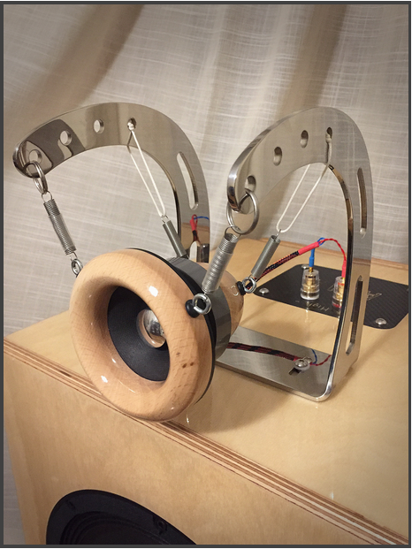

mariovalvola Inviato 1 Luglio 2024 Autore Condividi Inviato 1 Luglio 2024 A breve altre foto. Finalmente, dopo le 14, riesco ad andarle a vedere. ho ragionato sugli eventuali tweeter. Quelli di EMS, mi fanno sorgere alcuni interrogativi. A prescindere dal prezzo non basso, mi chiedo il senso di suggerire un condensatore che sposta il taglio a oltre i 20KHz se il filtro è a 6dB/oct. Devo approfondire. Alla peggio, mi rivolgerò a Faitalpro o a Ciare. Ottimo il FD371 consigliato anche da @OLIMPIA2 Link al commento https://melius.club/topic/19763-ems-fertin-lb12-mkii-e-lb12ex/page/5/#findComment-1236898 Condividi su altri siti Altre opzioni di condivisione...

mariovalvola Inviato 1 Luglio 2024 Autore Condividi Inviato 1 Luglio 2024 @joe845Suggeriscono una capacità da 0,47 microF. Lo dichiarano a 8 Ohm Link al commento https://melius.club/topic/19763-ems-fertin-lb12-mkii-e-lb12ex/page/5/#findComment-1237015 Condividi su altri siti Altre opzioni di condivisione...

Gustavino Inviato 1 Luglio 2024 Condividi Inviato 1 Luglio 2024 3 hours ago, mariovalvola said: A breve altre foto. Finalmente, dopo le 14, riesco ad andarle a vedere. ho ragionato sugli eventuali tweeter. Quelli di EMS, mi fanno sorgere alcuni interrogativi. A prescindere dal prezzo non basso, mi chiedo il senso di suggerire un condensatore che sposta il taglio a oltre i 20KHz se il filtro è a 6dB/oct. Devo approfondire. Alla peggio, mi rivolgerò a Faitalpro o a Ciare. Ottimo il FD371 consigliato anche da @OLIMPIA2 20k e' taglio elettrico essendo la pendenza del 6db blanda si incrocera' acusticamente come previsto con il fullrange Link al commento https://melius.club/topic/19763-ems-fertin-lb12-mkii-e-lb12ex/page/5/#findComment-1237025 Condividi su altri siti Altre opzioni di condivisione...
mariovalvola Inviato 1 Luglio 2024 Autore Condividi Inviato 1 Luglio 2024 Ok ma a 8-10k sarai più basso dei 97 dB dichiarati Link al commento https://melius.club/topic/19763-ems-fertin-lb12-mkii-e-lb12ex/page/5/#findComment-1237039 Condividi su altri siti Altre opzioni di condivisione...
Gustavino Inviato 1 Luglio 2024 Condividi Inviato 1 Luglio 2024 ma anche il tuo fr lo sara' a 10k.....(i db sono misurati ad un 1khz) ,non ho esperienza di supertweeter ma prendi un piezo solo e fai una prova....direi a guida d'onda per cercare di equilibrare la potenza di emissione fuori asse tra i due vista la enorme diversità ...puoi usarlo anche per ambienza che spari in verticale o dietro per dire.... https://www.soundimports.eu/en/JBL-selenium-st200.html https://www.soundimports.eu/en/grs-bt3-8.html https://www.soundimports.eu/en/dayton-audio-nd25fw-4.html https://www.soundimports.eu/en/peerless-by-tymphany-bc25sc08-04.html Link al commento https://melius.club/topic/19763-ems-fertin-lb12-mkii-e-lb12ex/page/5/#findComment-1237095 Condividi su altri siti Altre opzioni di condivisione...

mariovalvola Inviato 1 Luglio 2024 Autore Condividi Inviato 1 Luglio 2024 @Gustavino il problema è che sul Faitalpro ho tutti i dati. Sull'EMS, no. 1 Link al commento https://melius.club/topic/19763-ems-fertin-lb12-mkii-e-lb12ex/page/5/#findComment-1237149 Condividi su altri siti Altre opzioni di condivisione...
Gustavino Inviato 1 Luglio 2024 Condividi Inviato 1 Luglio 2024 prova a chiedere a questi....http://www.clinamenaudio.com/p-1059--aria--12-full-range Link al commento https://melius.club/topic/19763-ems-fertin-lb12-mkii-e-lb12ex/page/5/#findComment-1237170 Condividi su altri siti Altre opzioni di condivisione...
mariovalvola Inviato 1 Luglio 2024 Autore Condividi Inviato 1 Luglio 2024 Stefano, lo conosco. Anche lui mi ha consigliato gli LB12 Lui usa i TW in maniera diversa. Il filtro, non è così semplice. Link al commento https://melius.club/topic/19763-ems-fertin-lb12-mkii-e-lb12ex/page/5/#findComment-1237225 Condividi su altri siti Altre opzioni di condivisione...
PietroPDP Inviato 1 Luglio 2024 Condividi Inviato 1 Luglio 2024 6 ore fa, mariovalvola ha scritto: @joe845Suggeriscono una capacità da 0,47 microF. Lo dichiarano a 8 Ohm Praticamente gli fanno "taglio" e attenuazione, tanto il TW sarà sempre più efficiente di qualsiasi altoparlante. Premetto che non conosco le caratteristiche del Fullrange, ma diciamo che è un modo poco ortodosso per semplificare al minimo il filtro, visto la natura del sistema. Crossover troppo complessi non sono in linea con la natura di un largabanda, purtroppo sono anche il limite di questi sistemi, ma ci sono molti estimatori. Link al commento https://melius.club/topic/19763-ems-fertin-lb12-mkii-e-lb12ex/page/5/#findComment-1237283 Condividi su altri siti Altre opzioni di condivisione...
