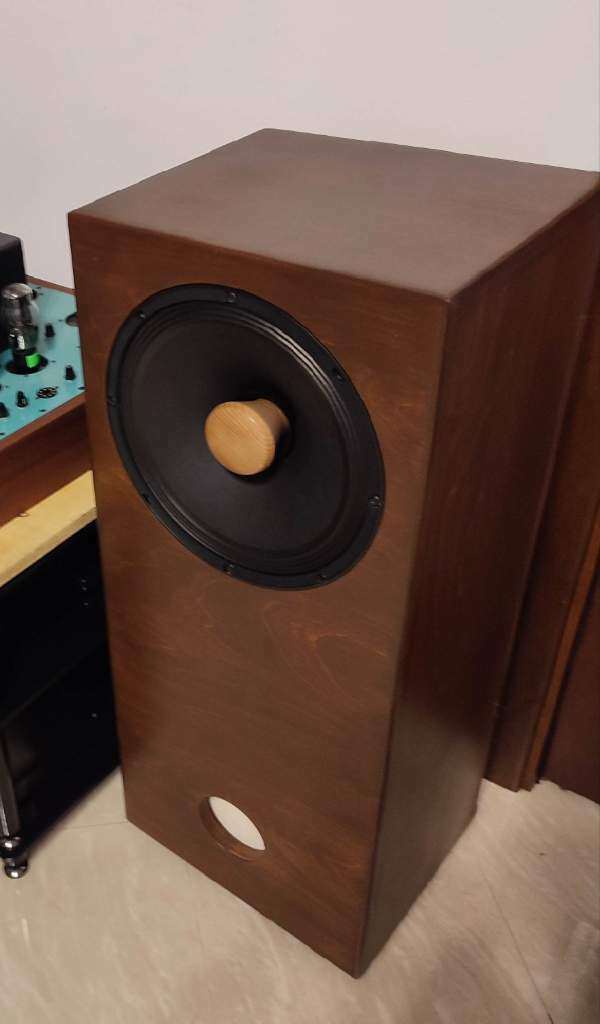

mariovalvola Inviato 1 Luglio 2024 Autore Condividi Inviato 1 Luglio 2024 @PietroPDP Grazie. è l'unica soluzione plausibile. Certo, soprattutto con un ascoltatore giovane, si rischia di generare un "effetto trapano" non indifferente essendoci una risposta in frequenza che sale dopo gli 8/10KHz. Sono i dati a latitare. il LB lo dichiarano per 97,5dB ma non ci sono info sul TW. Finito il rodaggio, vedo che fare Link al commento https://melius.club/topic/19763-ems-fertin-lb12-mkii-e-lb12ex/page/6/#findComment-1237288 Condividi su altri siti Altre opzioni di condivisione...
PietroPDP Inviato 1 Luglio 2024 Condividi Inviato 1 Luglio 2024 7 minuti fa, mariovalvola ha scritto: @PietroPDP Grazie. è l'unica soluzione plausibile. Certo, soprattutto con un ascoltatore giovane, si rischia di generare un "effetto trapano" non indifferente essendoci una risposta in frequenza che sale dopo gli 8/10KHz. Sono i dati a latitare. il LB lo dichiarano per 97,5dB ma non ci sono info sul TW. Finito il rodaggio, vedo che fare La soluzione è farli suonare un bel po' e poi si prende se serve qualche contromisura, anche perchè oltre ad eventuali non linearità ci sarà quello che mette di suo l'ambiente, poi devi lavorare sul posto, ma dopo un bel po' che gli altoparlanti hanno finito il loro assestamento. 1 Link al commento https://melius.club/topic/19763-ems-fertin-lb12-mkii-e-lb12ex/page/6/#findComment-1237290 Condividi su altri siti Altre opzioni di condivisione...

Ashareth Inviato 2 Luglio 2024 Condividi Inviato 2 Luglio 2024 Quello di tagliare il tweeter (la cui efficienza e' generalmente molto piu' alta degli altri altoparlanti) fuori banda per farlo arrivare ad incrociarsi intorno agli 8-10k mi pare lo facesse @OLIMPIA2 con l'RJ e il Supravox 285GMF. Io l'ho provato piu' di 20 anni fa quando avevo le trombe Altec e usavo un tweeter B&C (credo lo stesso usato da Silvano, ma mi potrei sbagliare). Il sistema funzionava e si incrociava piuttosto bene, il condensatore lo regoli sulla base della risposta e sei a posto. Detto questo @mariovalvola lo sai come la penso sui tweeter EMS 1 Link al commento https://melius.club/topic/19763-ems-fertin-lb12-mkii-e-lb12ex/page/6/#findComment-1237479 Condividi su altri siti Altre opzioni di condivisione...
