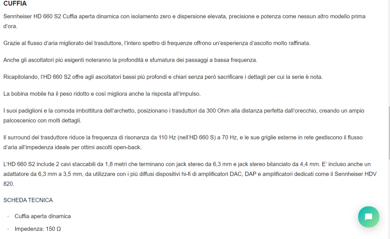

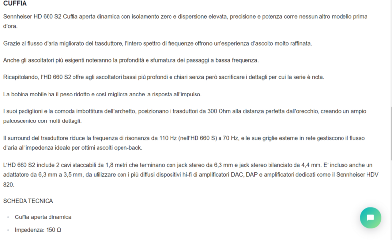

@giaguaro75 Se non sbaglio, la cuffia, ha un'impedenza di 110 Ohm
I soliti OTL che si usano per le cuffie da 600/300 Ohm, andrebbero verificati. Inizia a essere un carico basso per quel tipo di ampli.
Sarebbe meglio ragionare su oggetti con trasformatore di uscita oppure sperimentare i soliti WCF ( se piacciono ).

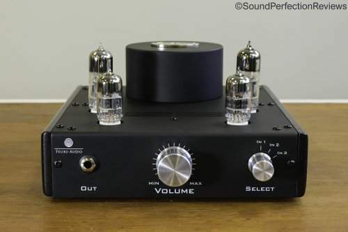

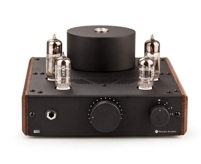

Io ho ascoltato a lungo HD650 e 800 sull'Euforia, e per entrambe la resa era superlativa. Credo che un qualsiasi loro OTL, a partire dall'Echo che se non sbaglio era consigliato dalla stessa ZMF per le sue cuffia dinamiche da 300 Ohm, vada più che bene. C'è anche l'Espressivo, se non erro fuori produzione visto che Echo 2 costa di più della prima versione e gli pestava i piedi.
Infatti mi sono sempre chiesto perché abbiano eliminato l’Espressivo mk2 che in teoria era superiore all’Echo costando poco di più.
Tu ne sai qualcosa?
https://melius.club/topic/19772-un-ampli-valvolare-per-le-hd660s2/#findComment-1182741
1 ora fa, Barone Birra ha scritto:
Credo che Echo 2 sia il sostituto dell'Espressivo
Non esattamente, l’Echo era l’entry level, l’Espressivo il modello immediatamente superiore, non so se uno dei due fosse nato prima o fossero contemporanei, ma era questa la scaletta.
Di quanto sopra sono certo perché ho il secondo dall’inizio del 2019.
Che siano molto simili effettivamente non c’è alcun dubbio, lo erano da sempre.
Dalla prima versione alla seconda hanno aumentato i prezzi, poi per qualche motivo hanno eliminato l’Espressivo, evidentemente si vendeva meglio.

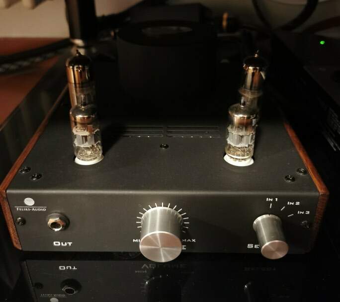

Secondo me benissimo, ci piloto una HD800S.
Autorevoli forumer lo hanno confrontato con mostri sacri come l’Estro Armonico rilevando sì una certa superiorità di quest’ultimo ma non così determinante.
Per quanto mi riguarda lo trovo molto dettagliato ma piacevole e “fluido” con un bel palcoscenico nelle 3 dimensioni, caratteristica non trovata negli ampli a SS provati, con i quali rimaneva più in 2d.
Anche il basso con le 800 è rispettabile.
Si possono rollare le valvole di segnale 6922/Ecc88/e88cc/6dj8, anni fa ho montato delle Brimar NOS acquistate da Playstereo ad un prezzo ridicolo rispetto ai livelli odierni ed è migliorato ancora diventando meno “frizzante“.
Con l’accoppiata si può ascoltare tutto il giorno senza problemi.
