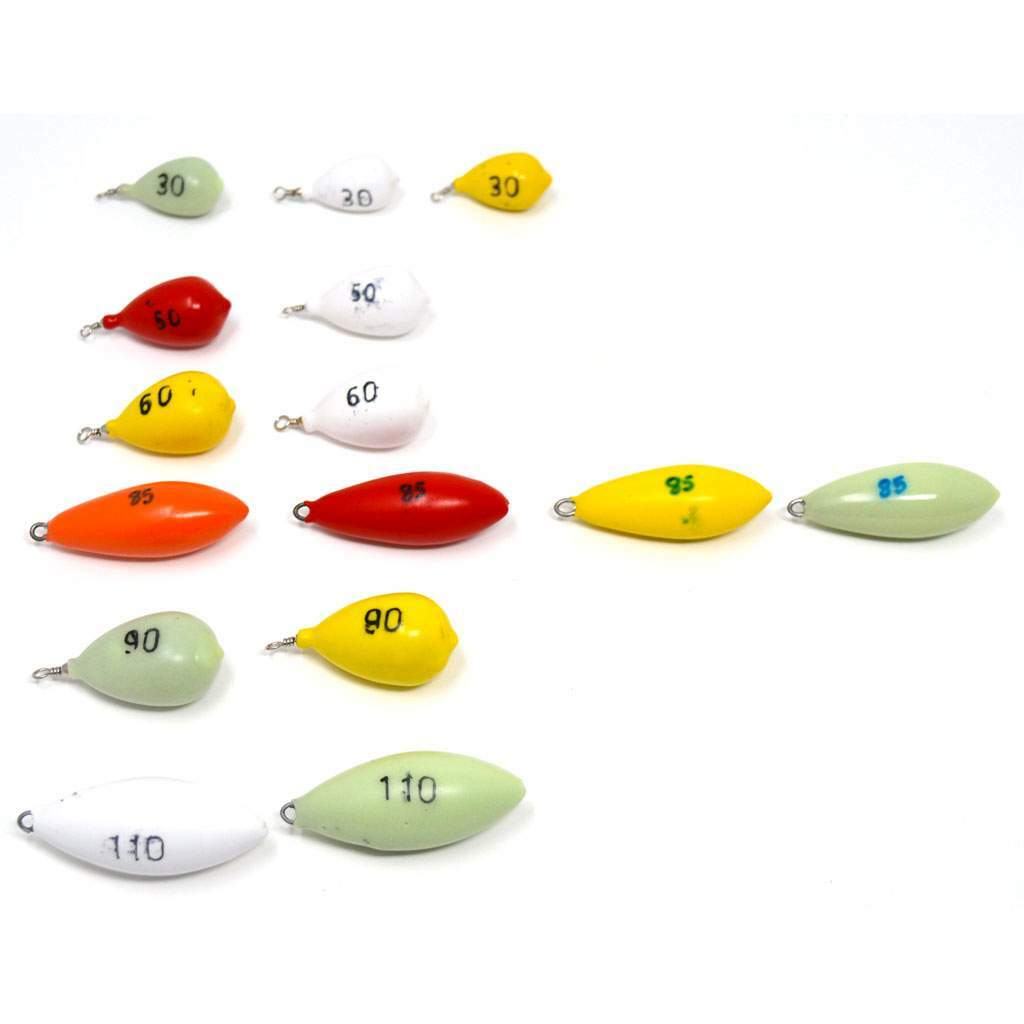

leosam Inviato 29 Aprile 2024 Condividi Inviato 29 Aprile 2024 @Berico ciao Praticamente tipo questi piombi da pesca con il loro filo in nylon al posto della molla di serie? Link al commento https://melius.club/topic/19812-upgrading-spindle-lenco/page/2/#findComment-1184486 Condividi su altri siti Altre opzioni di condivisione...
Berico Inviato 29 Aprile 2024 Condividi Inviato 29 Aprile 2024 @Ashareth no, caso mai devi prendere il primo piatto quello più costoso ha già la prolunga, per innestarne due. Non è un mat i miglioramenti sono tangibili. Lo so, ho un idea per risolvere anche quello, purtroppo l'ossidazione del piatto è inevitabile. Ma devi lavorare sulle molle. Link al commento https://melius.club/topic/19812-upgrading-spindle-lenco/page/2/#findComment-1184491 Condividi su altri siti Altre opzioni di condivisione...
Berico Inviato 29 Aprile 2024 Condividi Inviato 29 Aprile 2024 @leosam si puoi mettere un buon spessore per il filo, che non sia elastico. Chiedi a @plinth art Link al commento https://melius.club/topic/19812-upgrading-spindle-lenco/page/2/#findComment-1184496 Condividi su altri siti Altre opzioni di condivisione...
leosam Inviato 29 Aprile 2024 Condividi Inviato 29 Aprile 2024 @Berico Ok,grazie! Link al commento https://melius.club/topic/19812-upgrading-spindle-lenco/page/2/#findComment-1184499 Condividi su altri siti Altre opzioni di condivisione...
plinth art Inviato 29 Aprile 2024 Autore Condividi Inviato 29 Aprile 2024 @Ashareth @leosam su tnt c’é una prova con la modifica del peso. Si usa i normali pesi da pesca, bisogna studiare bene dive fare il foro per far passare il filo. Al volo ho provato un filo da cucire che ovviamente non va bene ma ero troppo curioso. Sto cercando un filo acrilico, per capirci quello che usano i tappezzieri. Ma per ora non ho tempo e lo farò nelle prossime settimane. Link al commento https://melius.club/topic/19812-upgrading-spindle-lenco/page/2/#findComment-1184651 Condividi su altri siti Altre opzioni di condivisione...
