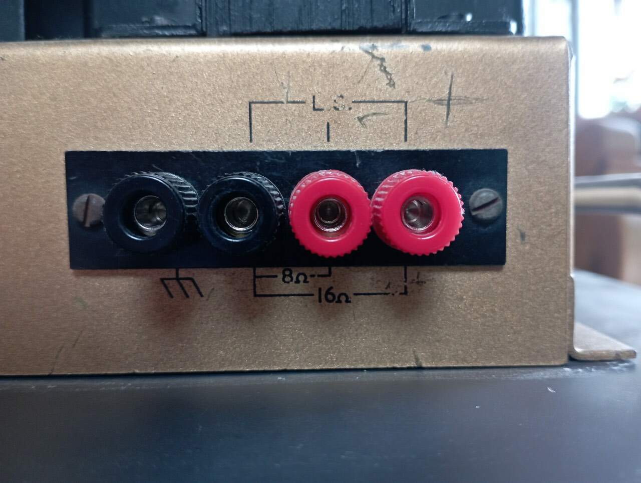

Rimini Inviato 3 Maggio 2024 Condividi Inviato 3 Maggio 2024 Sono anni che cerco qualcosa per la morsettiera dei Leak TL10 ma lo spazio è veramente limitato. Link al commento https://melius.club/topic/19893-cambiare-morsettiera-a-molle-su-amplificatori-vintage/page/3/#findComment-1188338 Condividi su altri siti Altre opzioni di condivisione...

gullaz Inviato 3 Maggio 2024 Condividi Inviato 3 Maggio 2024 1 ora fa, Rimini ha scritto: qualcosa per la morsettiera dei Leak Questi si avvitano perfettamente nelle morsettiere (perlomeno in quelle degli ampli americani). È la soluzione meno invasiva che conosco. Accettano soltanto banane però. https://www.mouser.it/ProductDetail/565-5699-2 1 Link al commento https://melius.club/topic/19893-cambiare-morsettiera-a-molle-su-amplificatori-vintage/page/3/#findComment-1188427 Condividi su altri siti Altre opzioni di condivisione...
Rimini Inviato 3 Maggio 2024 Condividi Inviato 3 Maggio 2024 @jammo @gullaz Grazie! Controllerò le misure di quelli venduti su Mouser. Originariamente avevano delle semplici viti ma quando li ho acquistati erano state sostituite da connettori in grado di poter entrare nei fori originali. Ora vorrei metterli nuovi ma senza dover far modifiche sulla basetta. Il problema è la distanza tra un foro e l'altro. Link al commento https://melius.club/topic/19893-cambiare-morsettiera-a-molle-su-amplificatori-vintage/page/3/#findComment-1188464 Condividi su altri siti Altre opzioni di condivisione...

Membro_0024 Inviato 3 Maggio 2024 Autore Condividi Inviato 3 Maggio 2024 2 ore fa, gullaz ha scritto: Questi si avvitano perfettamente nelle morsettiere (perlomeno in quelle degli ampli americani). È la soluzione meno invasiva che conosco. Accettano soltanto banane però sono quelli che ho fatto arrivare per il The Fisher, costano un botto più la spedizione e dogana che raddoppia il costo. Però è l'unica e ottima soluzione che su ampli anni 60 ti porta facilmente a poter utilizzare banane, mentre negli ampli anni 70 si è peggiorato e bisogna sostituire le maledette mollette. 1 ora fa, Rimini ha scritto: Originariamente avevano delle semplici viti ma quando li ho acquistati erano state sostituite da connettori in grado di poter entrare nei fori originali se riesci metti una foto, se te ne servono un paio di coppie te le do io Link al commento https://melius.club/topic/19893-cambiare-morsettiera-a-molle-su-amplificatori-vintage/page/3/#findComment-1188588 Condividi su altri siti Altre opzioni di condivisione...
Rimini Inviato 3 Maggio 2024 Condividi Inviato 3 Maggio 2024 @jammo Ti ringrazio ma sarebbero 8! (4+4). Anche se, in pratica, se ne utilizzano solo una coppia per finale. L'interspazio tra i fori è di circa 12 mm. 1 Link al commento https://melius.club/topic/19893-cambiare-morsettiera-a-molle-su-amplificatori-vintage/page/3/#findComment-1188616 Condividi su altri siti Altre opzioni di condivisione...
Rimini Inviato 3 Maggio 2024 Condividi Inviato 3 Maggio 2024 2 ore fa, gullaz ha scritto: Questi si avvitano perfettamente nelle morsettiere Ho dato un rapido sguardo alle misure e potrebbero andare bene. Sembrano fatti molto bene, sicuramente migliori di quelli che sono montati al momento. Il power rating è 7500 W. Al pelo ma possono andare! Link al commento https://melius.club/topic/19893-cambiare-morsettiera-a-molle-su-amplificatori-vintage/page/3/#findComment-1188640 Condividi su altri siti Altre opzioni di condivisione...

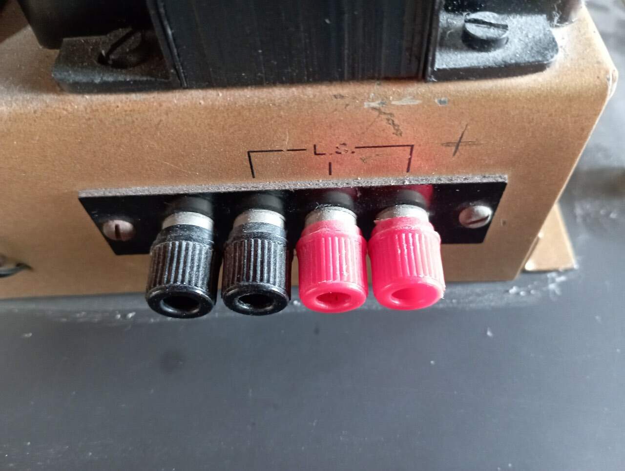

gullaz Inviato 3 Maggio 2024 Condividi Inviato 3 Maggio 2024 1 ora fa, Rimini ha scritto: power rating è 7500 W. 😁😁 Già .. leggermente sovradimensionati per i TL10. Comunque vedendo i tuoi in foto non sembrano poi malaccio, pensavo avessi ancora le semplici vitarelle. Link al commento https://melius.club/topic/19893-cambiare-morsettiera-a-molle-su-amplificatori-vintage/page/3/#findComment-1188697 Condividi su altri siti Altre opzioni di condivisione...
Rimini Inviato 3 Maggio 2024 Condividi Inviato 3 Maggio 2024 37 minuti fa, gullaz ha scritto: Comunque vedendo i tuoi in foto non sembrano poi malaccio, pensavo avessi ancora le semplici vitarelle. Fanno il loro lavoro ma a guardarli sembrano il minimo sindacale. Inoltre 'ballonzolano' e speravo di mettere qualcosa di più rassicurante al tatto. A proposito, il doppio polo negativo/GND qualcuno sa come veniva usato? Link al commento https://melius.club/topic/19893-cambiare-morsettiera-a-molle-su-amplificatori-vintage/page/3/#findComment-1188743 Condividi su altri siti Altre opzioni di condivisione...
gullaz Inviato 3 Maggio 2024 Condividi Inviato 3 Maggio 2024 Non ho esperienza con i TL10 ma a naso direi che il gnd dovrebbe servire a collegare l'ampli alla terra. Link al commento https://melius.club/topic/19893-cambiare-morsettiera-a-molle-su-amplificatori-vintage/page/3/#findComment-1188768 Condividi su altri siti Altre opzioni di condivisione...
Rimini Inviato 3 Maggio 2024 Condividi Inviato 3 Maggio 2024 19 minuti fa, gullaz ha scritto: a naso direi che il gnd dovrebbe servire a collegare l'ampli alla terra. Abituati alle prese moderne, sembra strano che la terra sia stata messa su un terminale da collegare in maniera volante e non nel cavo di alimentazione e quindi alla presa di corrente. Ma stiamo parlando di macchine prodotte tra il '54 ed il '57. Lo 'Stereo 20', nato alla fine dei '50, ha già il cavo di alimentazione con la terra. Link al commento https://melius.club/topic/19893-cambiare-morsettiera-a-molle-su-amplificatori-vintage/page/3/#findComment-1188787 Condividi su altri siti Altre opzioni di condivisione...
