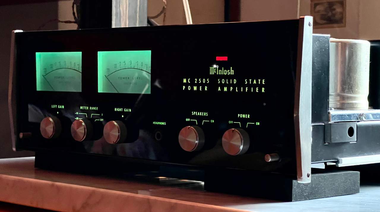

Scrissi su Videohifi, vent'anni fa, fiumi di inchiostro sul piccolo 2505, e non è un caso che, della mia ex-vastissima collezione di McIntosh, il 2505 sia stato l'ultimo ad uscirne (in realtà no, perchè l'ho ancora, che è quello della foto in basso). Negli anni ne ho avuti almeno tre o quattro, non ricordo con esattezza. Per dire che li amo e li conosco.

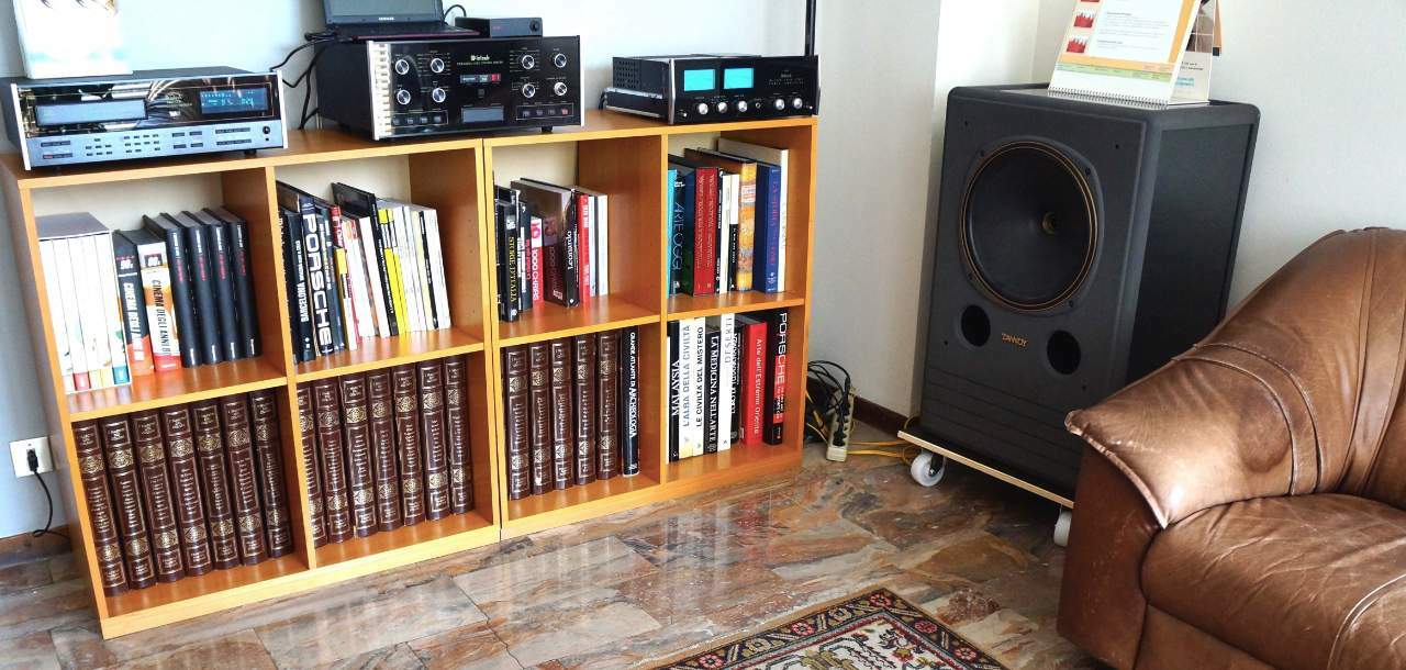

Casualità, ricordavo di avere usato proprio il C-39 (nella versione MX-130, ovvero col modulo tuner incorporato) con uno dei miei Mc-2505, ed ecco l'accoppiata (un po' forzata, come ho scritto: in quel periodo avevo evidentemente soltato qs questo pre a disposizione, per formare un impianto full-Mc/Tannoy per la sala d'attesa del mio studio). Immagine di tanti anni fa, ma vedo che già usavo un piccolo pc con un hard disk esterno, senza troppe pretese. Le Tannoy ci sono ancora :classic_smile:
Multilettore CD McIntosh, pc x musica liquida, e pre C39/MX-130 sono certamente ed ampiamente migliorabili (lo erano già all'epoca).
Invece l'Mc-2505 e queste grosse Tannoy da studio andavano letteralmente a nozze. Foto trovata oggi, nel mio archivio:

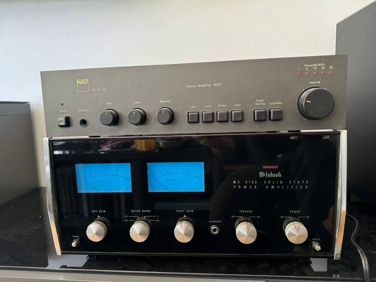

Eccomi, alla fine ho preso un 2105 anche se ha quelle bolle che vedete...ma dovrebbe esser semplice sistemarle.
Qua col il Nad 3020 per ora, il 3030 secondo me non è abbinabile come pre ma forse sbaglio e comunque poi camboa poco....in attesa di trovare un C28 revisionato e in ottimo stato come il 2105...
E' il mio primo MAC, non ho mai collegato nessun pre perchè ho dei gran integrati marantz e nad, chi mi da una mano a collegarlo al Nad? devo togliere il ponticello dietro al NAD?E le casse sul mac?non sono + e - come su marrantz e nad, se non ho capito male negativo in com? grazie, ho circa capito come fare ma chiedo prima di far dei danni....
Scusate se la foto può esser un eresia ma non ho ancora un pre e voglio un C28 ma che sia revisionato e col cristallo quasi perfetto.
