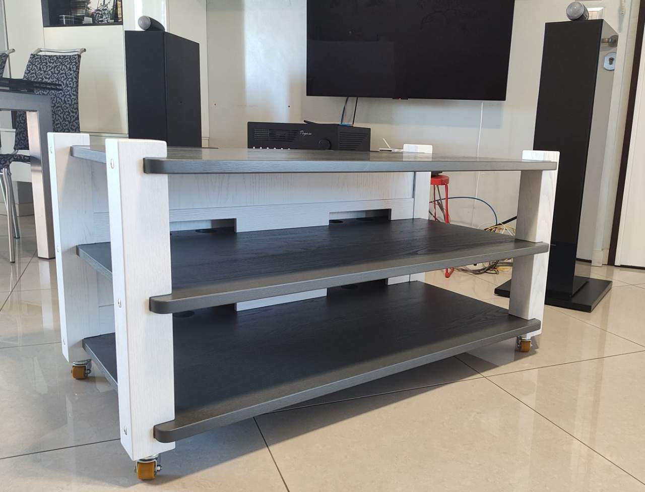

Ho costruito un mobile per il secondo impianto e dato che mi capita spesso di fare prove con vari componenti, mi è venuta l'idea di mettere delle ruote, magari sferiche, per poterlo spostare in avanti così da agevolare i vari attacca e stacca, onestamente non ho mai sentito utilizzare una soluzione simile, secondo voi ci sono controindicazioni a livello di resa?

@Timpani ti consiglio caldamente di valutare queste ruote che ho usato con grande successo sul mio recente mobile  https://www.blickle.it/prodotto/LPA-VSTH-35K-603175 marca tedesca made in Germany, non costano pochissimo ma valgono assolutamente tutti soldi che costano.
La base delle ruote che ho usato non sono piatte come potrebbe sembrare, ma leggermente arrotondate diminuendo cosi la superficie di contatto e favorendo la movimentazione...solo favolose e bellissime anche esteticamente.
https://melius.club/topic/19929-ruote-sotto-mobile-porta-elettriche/#findComment-1189878
@Timpani  dipende anche dal peso complessivo del mobile: se come me hai un integrato da 50 kg più tutto il resto fai presto ad arrivare a due quintali ed è probabile che succeda. Prova quelle in teflon che anche se scivolano non rigano oppure ancora meglio le ruote normali che oltre ad avere la leva di bloccaggio per evitare spostamenti indesiderati hanno anche un raggio maggiore e quindi tendono a rotolare invece che strisciare: magari cerca un tipo per uso industriale come le Blickle che sono le più robuste.

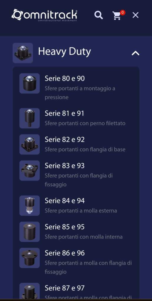

Per diversi anni ho avuto l'esigenza di spostare due mobili porta elettroniche (solidsteel) con dei finali mono in classe A pesantissimi. Per giunta su un delicato parquet in legno massello!
Per esperienza personale, anche sotto dei diffusori, ti dico che quando il supporto a sfera non è di buona qualità e/o non è adeguatamente dimensionato rispetto al carico, la sfera si blocca e non rotola...
Ti suggerisco di rivolgere lo sguardo su prodotti industriali di assoluta qualità, come gli Omnitrack, e di eccedere nel dimensionamento. Per spostare il tavolino, anche se pesantissimo, ti basterà un dito!
L'unica controindicazione è però il prezzo: non li regalano. Ma in una normale abitazione, resteranno pressoché eterni...

la sfera in acciaio inox oppure resina fenolica (per non graffiare il pavimento)?
Stavo considerando 4 cod. 8100 che hanno il perno filettato delle stesse dimensioni delle punte Soundcare…basteranno secondo te? Componenti vari un centinaio di kg, più altri 50 kg. di mobile. Grazie!
https://melius.club/topic/19929-ruote-sotto-mobile-porta-elettriche/#findComment-1190603
@imoi san
Quelli che avevo io avevano la sfera in acciaio, ma non hanno mai graffiato o ammaccato il parquet. Ad ogni modo li producono anche con la sfera in resina fenolica.
Il carico max del modello a cui sei interessato è di 50kg. Considerando 4 supporti dovresti avere un margine di sicurezza per stare tranquillo. Al limite, puoi prendere degli adattatori filettati e montarli su un modello dalla capacità di carico maggiore...
