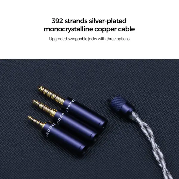

G.Carlo Inviato 5 Maggio 2024 Condividi Inviato 5 Maggio 2024 Buona domenica a tutti, qualcuno ha idea di dove reperire dei connettori simili a questi? Grazie! Link al commento https://melius.club/topic/19946-connettori-cuffie-intercambiabili/ Condividi su altri siti Altre opzioni di condivisione...
Moderatori BEST-GROOVE Inviato 6 Maggio 2024 Moderatori Condividi Inviato 6 Maggio 2024 Sono da 3.5 mm. o da 6.35 mm.? Link al commento https://melius.club/topic/19946-connettori-cuffie-intercambiabili/#findComment-1190946 Condividi su altri siti Altre opzioni di condivisione...
G.Carlo Inviato 6 Maggio 2024 Autore Condividi Inviato 6 Maggio 2024 @BEST-GROOVE Da 4,4 bilanciato e da 3,5 e 2,5 sbilanciati... nel frattempo li ho trovati: https://it.aliexpress.com/item/1005004991077903.html e https://it.aliexpress.com/item/1005003568603994.html Grazie! Link al commento https://melius.club/topic/19946-connettori-cuffie-intercambiabili/#findComment-1190967 Condividi su altri siti Altre opzioni di condivisione...
Moderatori BEST-GROOVE Inviato 6 Maggio 2024 Moderatori Condividi Inviato 6 Maggio 2024 @G.Carlo ti avrei indicato di cercare proprio su aliexpress 1 Link al commento https://melius.club/topic/19946-connettori-cuffie-intercambiabili/#findComment-1190987 Condividi su altri siti Altre opzioni di condivisione...
Moderatori BEST-GROOVE Inviato 6 Maggio 2024 Moderatori Condividi Inviato 6 Maggio 2024 @G.Carlo belli, li avevo visti anche in grigio alluminio anodizzato, servono per chi si fa i cavi cuffie da solo mi par di capire? Link al commento https://melius.club/topic/19946-connettori-cuffie-intercambiabili/#findComment-1191047 Condividi su altri siti Altre opzioni di condivisione...
G.Carlo Inviato 6 Maggio 2024 Autore Condividi Inviato 6 Maggio 2024 @BEST-GROOVE Sono pensati per gli IEM (infatti ci sono tutti i tipi di connettori terminali per questi) ma tagliando via i terminali e saldando i cavi si possono utilizzare su altri tipi di cuffie. Link al commento https://melius.club/topic/19946-connettori-cuffie-intercambiabili/#findComment-1191159 Condividi su altri siti Altre opzioni di condivisione...
Moderatori BEST-GROOVE Inviato 6 Maggio 2024 Moderatori Condividi Inviato 6 Maggio 2024 @G.Carlo è una buona idea. Link al commento https://melius.club/topic/19946-connettori-cuffie-intercambiabili/#findComment-1191189 Condividi su altri siti Altre opzioni di condivisione...

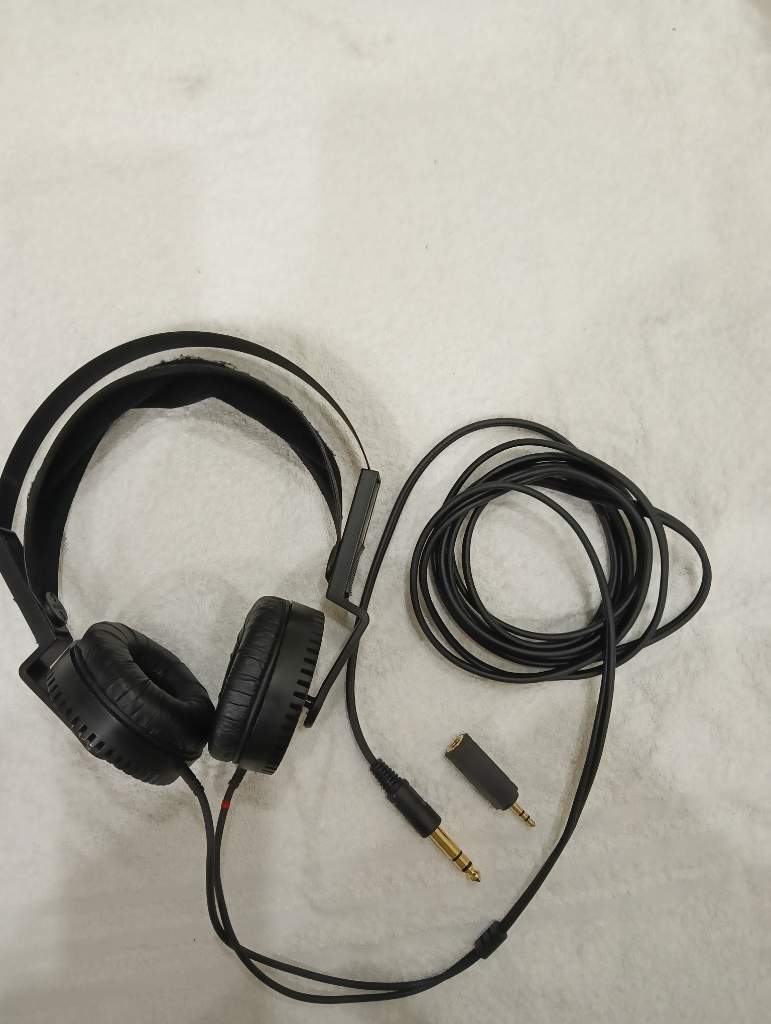

G.Carlo Inviato 15 Maggio 2024 Autore Condividi Inviato 15 Maggio 2024 @BEST-GROOVE Il cavo è arrivato: innanzitutto l'ho collaudato per collegare gli IEM al DAC portatile KA17, utilizzando sia il jack sbilanciato da 3,5 mm che quello bilanciato da 4,4 mm, senza problemi, poi ho tagliato i terminali IEM e ho separato e spelato gli 8 fili per parte, battendoli con il tester per individuare i 4 di massa (facile individuarla: è comune in sbilanciato) e li ho saldati assieme. Ho smontato la mia vecchia cuffia Yamaha HP1, che aveva il cavo originale ormai irrigidito e dotato di uno scomodissimo jack da 6,35 mm, ho dissaldato il vecchio cavo e saldato quello nuovo e rimontato il tutto, che funziona perfettamente! Link al commento https://melius.club/topic/19946-connettori-cuffie-intercambiabili/#findComment-1199709 Condividi su altri siti Altre opzioni di condivisione...
Moderatori BEST-GROOVE Inviato 15 Maggio 2024 Moderatori Condividi Inviato 15 Maggio 2024 Ottimo lavoro essendo cuffie che a me piace ascoltare a tutt'oggi pur avendo di meglio ma cavoli hai le HP1 anche te? Ho fatto il tuo stesso lavoro sulle mie qualche anno fa ma utilizzando un cavo di cuffie Sennheiser ovviamente già terminato e scelto dopo aver valutato la disponibilità di altri cavi della casa ma conservando il diametro grande per il jack perché è così che è nata è così che voglio che resti....quando ho bisogno ci metto un adattatore jack da 3.5. In effetti il cavo originale dopo un po' di tempo diventa duro come filo di ferro e diventa scomodissimo usarle. In quel periodo ho cambiato anche gli earpads ma non ricordo di che marca fossero e sono riuscito a trovare anche il supporto sotto l'archetto che come ben sai è tipo un vellutino che col tempo diventa orribile, sporco con le plastiche che lo tengono in tensione che si spezzano. L'ho trovato da un ebayer che li faceva di sana pianta così ne ho approfittato per acquistarne uno e che conservo come una reliquia, fin quando regge l'originale. Link al commento https://melius.club/topic/19946-connettori-cuffie-intercambiabili/#findComment-1199777 Condividi su altri siti Altre opzioni di condivisione...
G.Carlo Inviato 16 Maggio 2024 Autore Condividi Inviato 16 Maggio 2024 @BEST-GROOVE A me interessava in particolare poterle usare sia in sbilanciato che in bilanciato, per avere il massimo della potenza disponibile sul KA17: queste cuffie hanno un'impedenza abbastanza alta e una sensibilità piuttosto bassa, per cui necessitano di un pilotaggio esuberante... Link al commento https://melius.club/topic/19946-connettori-cuffie-intercambiabili/#findComment-1200293 Condividi su altri siti Altre opzioni di condivisione...
Moderatori BEST-GROOVE Inviato 16 Maggio 2024 Moderatori Condividi Inviato 16 Maggio 2024 @G.Carlo non sapevo si potesse disporre di alternative anche nel collegamento delle cuffie al di là del solito pos. e neg. per auricolare, da parte mia mi accontento ma volendo spremere al massimo la cuffia ritengo sia una buona soluzione se non si va a compromettere l'affidabilità delle cuffie o per qualche motivo il suono nel suo complesso. Link al commento https://melius.club/topic/19946-connettori-cuffie-intercambiabili/#findComment-1200332 Condividi su altri siti Altre opzioni di condivisione...
G.Carlo Inviato 16 Maggio 2024 Autore Condividi Inviato 16 Maggio 2024 @BEST-GROOVE Le cuffie con cavo a Y elettricamente sono come una coppia di IEM, per cui utilizzando i connettori intercambiabili non c'è alcun problema a passare dal connettore sbilanciato a quello bilanciato: oltre alla maggiore potenza, si beneficia di una minore diafonia (crosstalk) tra i canali, quindi il suono in bilanciato è migliore. 1 Link al commento https://melius.club/topic/19946-connettori-cuffie-intercambiabili/#findComment-1200343 Condividi su altri siti Altre opzioni di condivisione...
