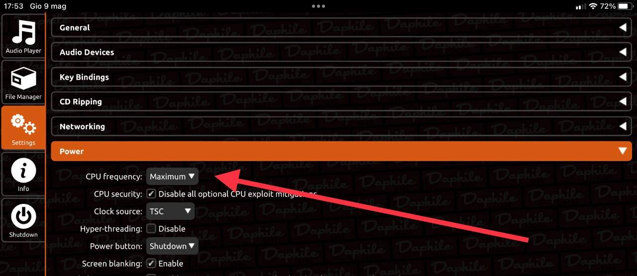

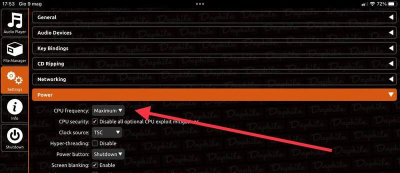

1 ora fa, angelo_rm ha scritto:
Ci sono soluzioni?
Il tuo pc ha un processore N100 quindi non proprio un fulmine di guerra ma non dovrebbe avere questi problemi nella riproduzione di dsf/dff.
Prova a controllare le impostazioni della gestione della frequenza della cpu nella sezione Power, se già non lo fosse impostarlo a Maximum
https://melius.club/topic/20015-daphile-e-file-dsf/#findComment-1194343
Stefano GRAZIE GRZIE GRAZIE!!!!!!
Ho modificato l'impostazioni della gestione della frequenza della cpu  come hai suggerito tutto ok!
Hai ragione avevo scritto male "waw, dsd ecc", in effetti era proprio un dsd su cui mi ero concentrato.

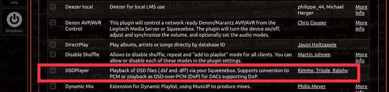

A questo punto non credo sia necessario abilitare il plugin DSDPlayer, vero?
Ancora grazie Stefano, io già stavo pensando a quanto fosse vero il vecchio detto " chi più spende meno spende"
Ti auguro una buonissima serata
