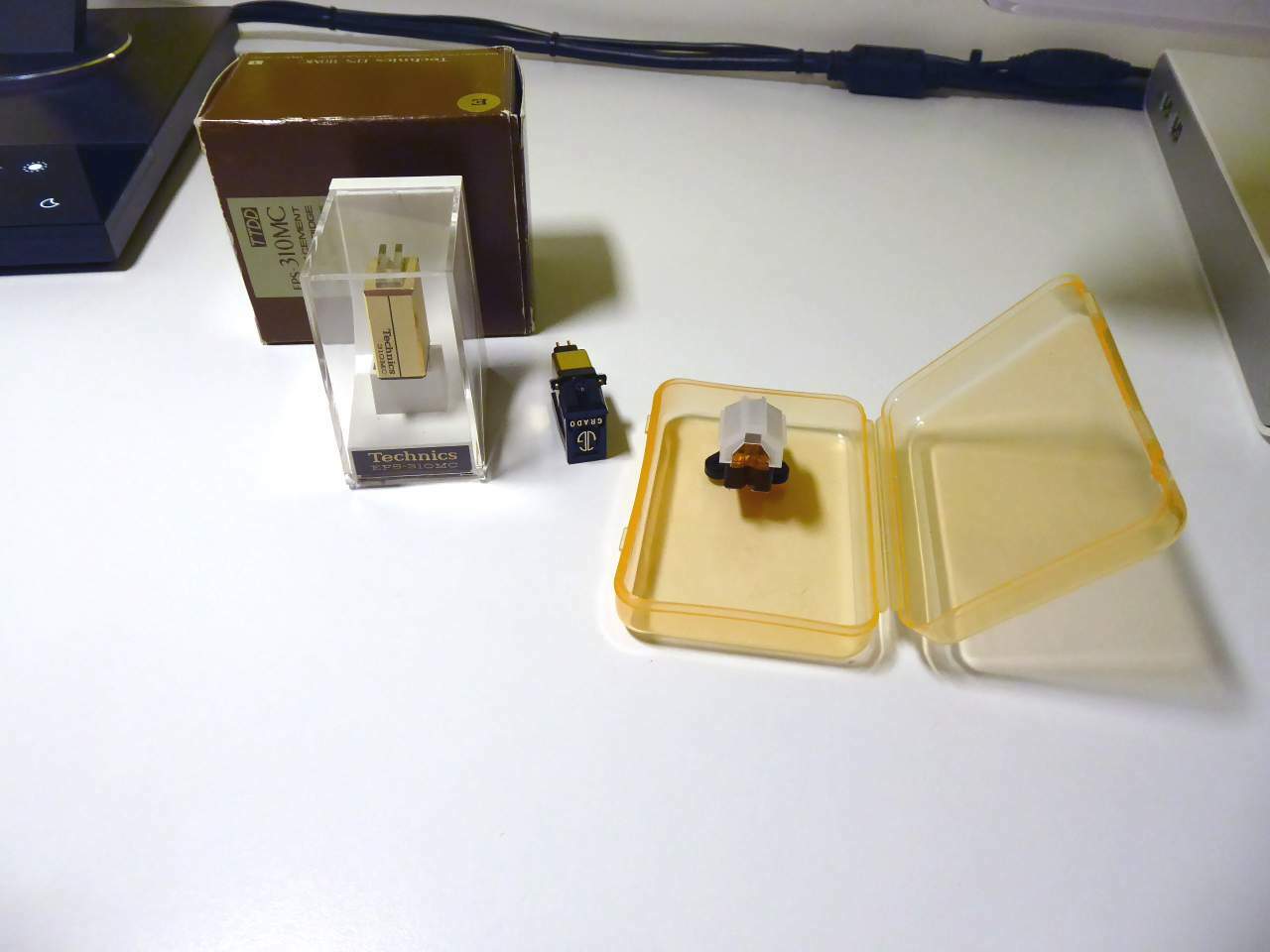

@ALNICO  che io sappia solo MM ad ogni modo puoi montarne di altre marche; in passato e probabilmente anche ora molte case ne facevano con attacco tp4.
Queste ad esempio sono le mie.... a parte le due riconoscibili l'altra con il copri stilo è sempre della Technics.
