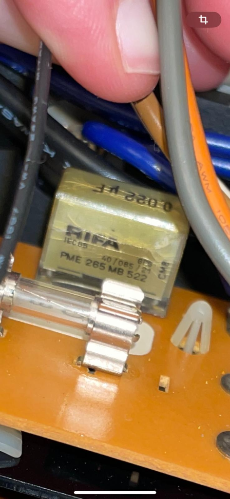

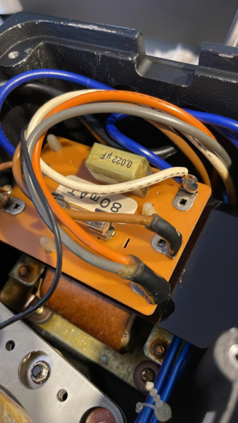

Aprendo lo scatolotto noto subito un bel RIFA antiscintilla, montato in parallelo all'interruttore:

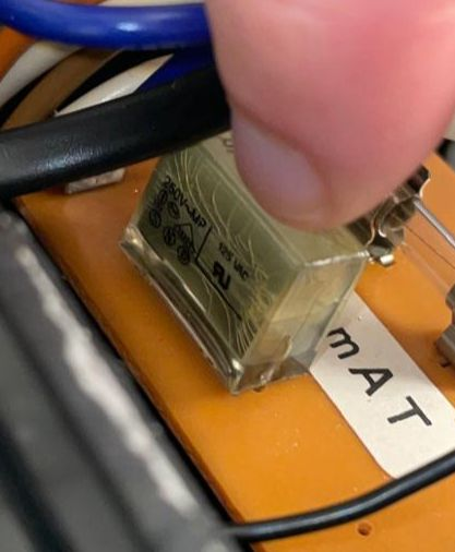

Che dite può essere quello l'imputato? Già a occhio pare tutto mezzo crepato... In caso con cosa si può sostituire?

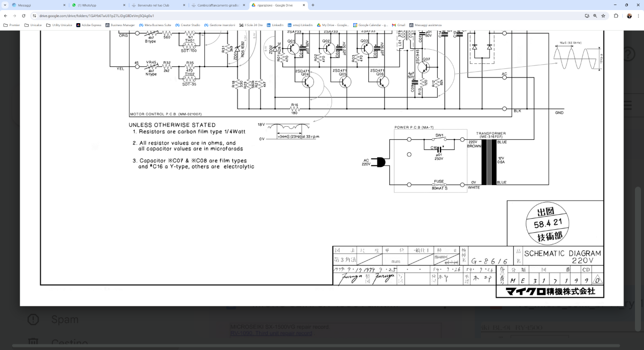

Da schema dovrebbe essere del tipo Y, quindi che si interrompe in caso di rottura, ma qui pare fare il contrario in realtà...

Questo è il meschino:
Nello schema c'è scritto di tipo Y (e in realtà anche un valore diverso, ma non dovrebbe spostare granchè), però nel corpo del condensatore montato non trovo riferimenti alla tipologia, se X o Y.

Lo schema riportato dice "Y type"
mmmm....potrebbe essere stato sostituito con una classe sbagliata....a questo punto meglio appellarsi a quanto dice lo schema dato che non è possibile sapere se qualche precedente proprietario ha pasticciato.
Riguardo la capacità il manuale o schema indica 0.1 uF 250V mi pare di leggere per la nostra tensione di alimentazione.
