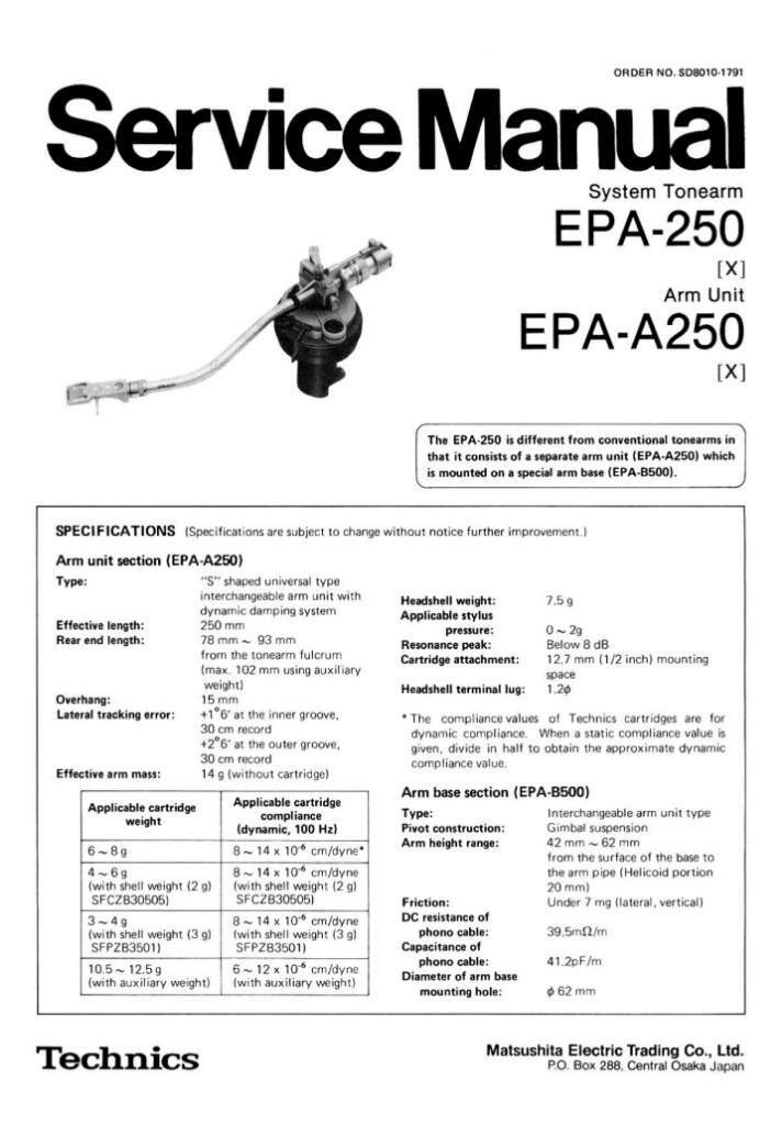

@GIPI1  è una canna abbastanza versatile di ampia compatibilità rispetto alle canne technics dedicate per la base 500.
Qui facendoti 4 calcoli troverai in base alle grammature dello shell e l'aggiunta del piccolo contrappeso dato in dotazione se mai lo hai (altrimenti penso che vada bene pure quello del  SL 1200) che testina applicarci in base alla sua cedevolezza; ma considero che a parte testine MC poco cedevoli o MM cedevolissime hai per il resto moltissima scelta.

@BEST-GROOVE   si.. però BEST ...... però bisogna sapere  che l'operatività di pressione non supera i 2g. (come c'è scritto... ) quindi con testine che lavorano a 2.5 e più grammi  di pressione diventa un problema  in quanto il contrappeso  è limitato  nella sua corsa. Quindi quando si sceglie la testina bisogna stare dentro a quella specifica ... poi tutto funziona bene.
certo, infatti ho indicato che testine dure di cedevolezza "niet"  considerato che (ma era sottinteso) abbisognano anche di più peso di lettura.

Con il 250 hai abbastanza spazio di manovra, ad esclusione di testine particolarmente pesanti e/o dure quanto a cedevolezza.
Ho la canna 250 ed ho provato ad esempio Audio Technica tipo le varie 33, ma anche la Sumiko Blue Point evo III ed i risultati erano di buon livello.
Le Ortofon limitatamente alle 2M, dato che già le Quintet vorrebbero il contrappeso aggiuntivo per il peso di lettura
Se poi il budget lo permettesse ci sono le ZYX, che ho e vanno benissimo anche sulle canne A501, così come anche la
nuova Goldbug, studiata apposta per bracci a massa media.
