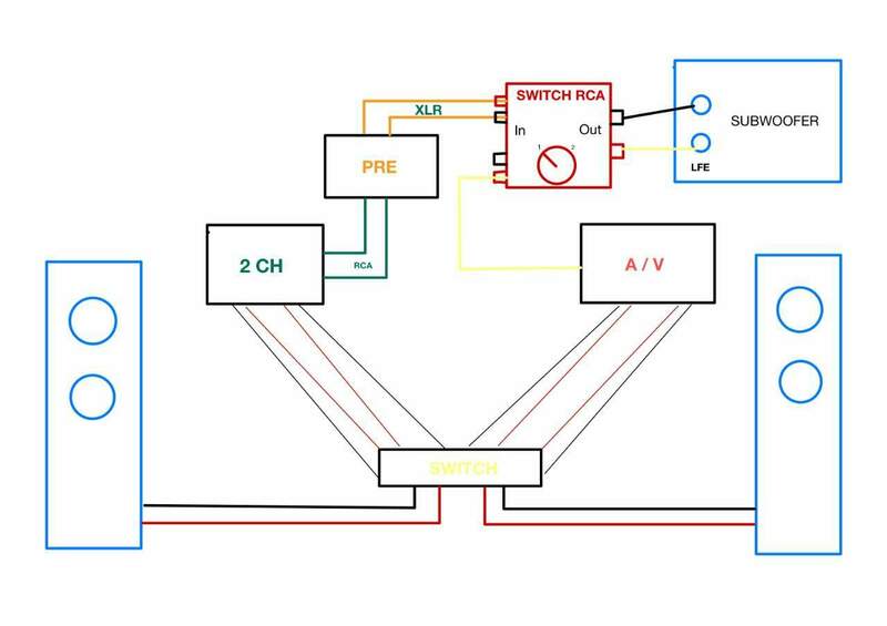

Per quanto riguarda il collegamento dell'SVS, l'ingresso LFE viene gestito ed eventualmente abilitato dall'App e può essere memorizzato in un preset. Attraverso un uno switch RCA posso abilitare un sistema piuttosto che l'altro.
Alla fine il collegamento dovrebbe essere questo:

Giusto per completezza di informazioni.
Alla fine ho acquistato un SVS 2000-Pro e collegato come da ultimo schema.
Funziona tutto perfettamente e l'SVS gestibile da App è un sub incredibile sia come restituzione sonora che come gestione del settaggio. Veramente contento dell'acquisto fatto.
