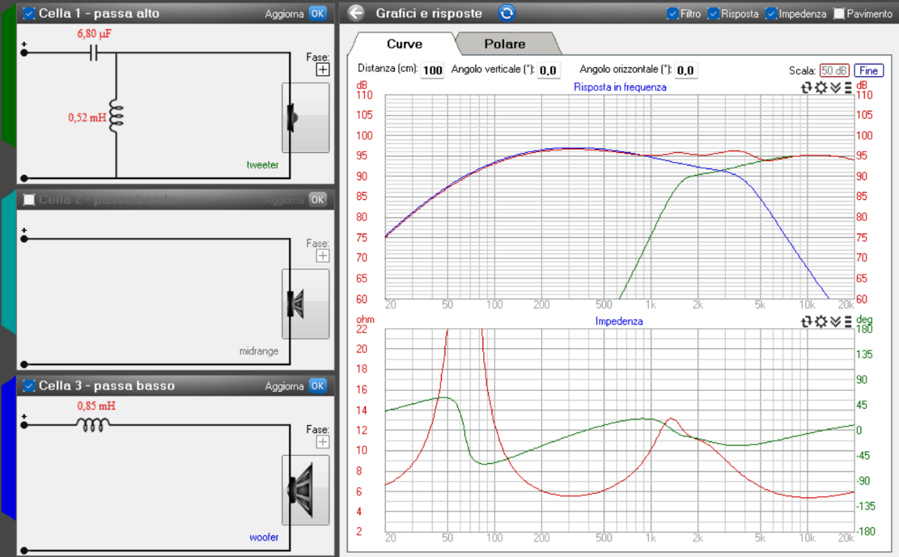

paolo222 Inviato 19 Maggio 2024 Condividi Inviato 19 Maggio 2024 si maxgazebo, il tweeter è quello, woofer LaVoce, il progetto è questo..io capisco poco dei dettagli..ho chiesto un 2 vie b.reflex con un woofer che non sia quello delle bambole, componenti non costosi e xover che non sembri una centrale nucleare in miniatura..l'amico dell'altro forum mi ha dato questi schema e schizzo ed io ci ho provato..spero suonino decentemente (meglio delle casse che ho attualmente: epicure model 10 con drivers apocrifi e JBL tlx4..insomma roba stracotta) Link al commento https://melius.club/topic/20130-sito-italiano-o-esterno-con-i-migliori-prezzi-per-altoparlanti-diy/page/2/#findComment-1202858 Condividi su altri siti Altre opzioni di condivisione...
maxgazebo Inviato 19 Maggio 2024 Condividi Inviato 19 Maggio 2024 @paolo222 OK!! Sicuramente starai sui 93-95dB con 1W, è la sensibilità del TW naturale, senza resistenza quindi anche il woofer starà sulla stessa linea...l'unica cosa è il primo ordine sul un woofer del genere, di solito questi non sono woofer che hanno un breakup molto regolare e lineare sui medi, che vanno bloccati almeno con un II ordine...non vorrei che ti sporcasse il medio, sarebbe un peccato vista la classe del TW...vedi un attimo la prova d'ascolto ma credo ci sarà bisogno di un II ordine anche sul woofer, magari smorzato Avere un filtro xover semplice non è un vantaggio, anzi è un compromesso/limitazione che impatterà sicuramente sulla resa finale Il filtro xover è il componente più difficile e delicato in un diffusore, dove per la messa a punto è quello che porta via più tempo...spesso invece si pensa che basta avere dei buoni altoparlanti montati in una cassa per essere a posto...tutt'altro invece, è come avere un motore da competizione scarburato, sulla carta potrebbe dare 400Cv ma ne riesce ad erogare solo 100 Link al commento https://melius.club/topic/20130-sito-italiano-o-esterno-con-i-migliori-prezzi-per-altoparlanti-diy/page/2/#findComment-1202878 Condividi su altri siti Altre opzioni di condivisione...

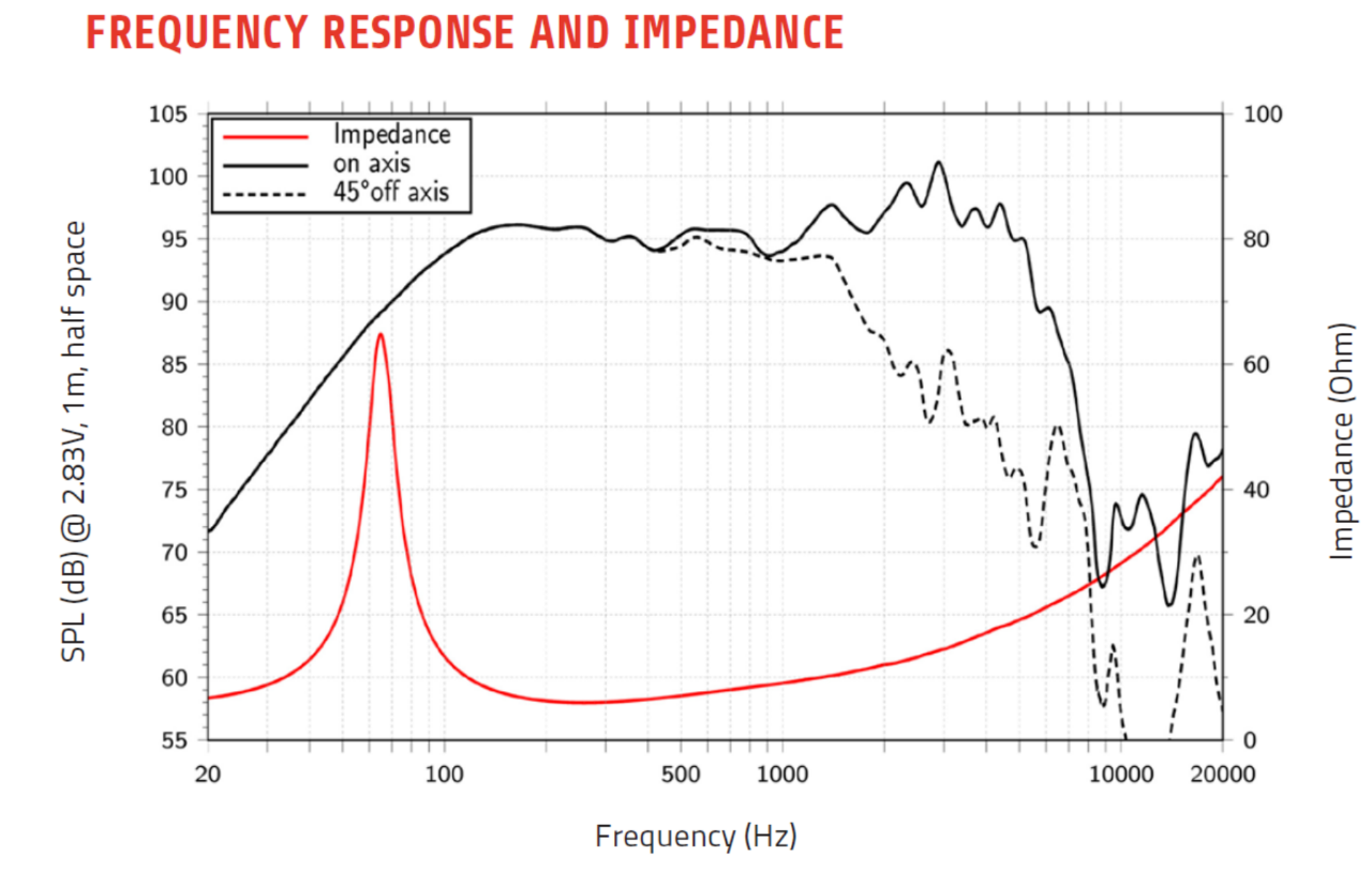

paolo222 Inviato 19 Maggio 2024 Condividi Inviato 19 Maggio 2024 si, in effetti il progettista mi ha dato quel dato di sensibilità, ed ha anche posto l'accento sulla prova prima di definire il filtro in via definitiva...il woofer scelto è un po un compromesso per stare nel budget, penso che spendendo di piu si sarebbe potuto fare meglio https://www.lavocespeakers.com/single-product/?id=19 Link al commento https://melius.club/topic/20130-sito-italiano-o-esterno-con-i-migliori-prezzi-per-altoparlanti-diy/page/2/#findComment-1202905 Condividi su altri siti Altre opzioni di condivisione...
maxgazebo Inviato 19 Maggio 2024 Condividi Inviato 19 Maggio 2024 Eccolo...diciamo che conferma il fatto che oltre i 1000Hz perde il controllo, per cui l'incrocio va fatto da queste parti...ma come dice chi lo ha fatto prova prima e poi si vedrà...io di solito invece ho un approccio diverso, cerco una simulazione migliore possibile con il SW, e lasciare solo piccoli ritocchi in ambiente Link al commento https://melius.club/topic/20130-sito-italiano-o-esterno-con-i-migliori-prezzi-per-altoparlanti-diy/page/2/#findComment-1202917 Condividi su altri siti Altre opzioni di condivisione...
paolo222 Inviato 19 Maggio 2024 Condividi Inviato 19 Maggio 2024 mi pare che l'incrocio era a 1400 hz..possibile? quindi, sulla carta avrei l'intorno di quella frequenza un po disordinata? intendo picchi relativi non lineari? Link al commento https://melius.club/topic/20130-sito-italiano-o-esterno-con-i-migliori-prezzi-per-altoparlanti-diy/page/2/#findComment-1202935 Condividi su altri siti Altre opzioni di condivisione...
maxgazebo Inviato 19 Maggio 2024 Condividi Inviato 19 Maggio 2024 Questa la simulazione con Cross 5.1, distanza tra i centri di emissione 21cm...in effetti l'incrocio lo immaginavo peggiore, dovresti stare intorno ai 2500Hz con oscillazioni entro i 3-4dB reali in gamma media, non male per iniziare...l'unica cosa è che vedo che la fase del TW che hai postato è invertita, ma credo vada lasciato in fase, almeno così è per me Link al commento https://melius.club/topic/20130-sito-italiano-o-esterno-con-i-migliori-prezzi-per-altoparlanti-diy/page/2/#findComment-1202949 Condividi su altri siti Altre opzioni di condivisione...
paolo222 Inviato 19 Maggio 2024 Condividi Inviato 19 Maggio 2024 si, da progetto i drivers sono in controfase... Link al commento https://melius.club/topic/20130-sito-italiano-o-esterno-con-i-migliori-prezzi-per-altoparlanti-diy/page/2/#findComment-1202958 Condividi su altri siti Altre opzioni di condivisione...
maxgazebo Inviato 19 Maggio 2024 Condividi Inviato 19 Maggio 2024 12 minuti fa, paolo222 ha scritto: si, da progetto i drivers sono in controfase... Credo sia errato...va beh comunque alla fine invertire la fase non è un problema Link al commento https://melius.club/topic/20130-sito-italiano-o-esterno-con-i-migliori-prezzi-per-altoparlanti-diy/page/2/#findComment-1202977 Condividi su altri siti Altre opzioni di condivisione...
fauntleroy Inviato 19 Maggio 2024 Condividi Inviato 19 Maggio 2024 Se posso permettermi, quel woofer a quasi 3kHz non lo incrocerei mai. Fuori asse ci sarà sicuramente un bel buco nella risposta e comunque si va ad incrociare in piena zona break up. Essendo un componente pro, bisogna fargli fare il... Woofer. Oltre il kHz non andrei, ma ovviamente a questo punto non ce la fa più il tweeter. In sostanza, manca una via in mezzo. Oppure tirarlo un po' verso 1,5kHz ed usare un tweeter che regga quell'incrocio, tipo audax tw034. Ma non è un woofer per un due vie. Link al commento https://melius.club/topic/20130-sito-italiano-o-esterno-con-i-migliori-prezzi-per-altoparlanti-diy/page/2/#findComment-1203036 Condividi su altri siti Altre opzioni di condivisione...
paolo222 Inviato 19 Maggio 2024 Condividi Inviato 19 Maggio 2024 l'incrocio dovrebbe essere a 2,4 khz..certo, sono diffusori economici, i compromessi ci sono..ma per la mia prima esperienza non volevo investire piu di tanto, vedremo all'atto pratico la resa Link al commento https://melius.club/topic/20130-sito-italiano-o-esterno-con-i-migliori-prezzi-per-altoparlanti-diy/page/2/#findComment-1203255 Condividi su altri siti Altre opzioni di condivisione...
maxgazebo Inviato 19 Maggio 2024 Condividi Inviato 19 Maggio 2024 7 ore fa, fauntleroy ha scritto: Se posso permettermi, quel woofer a quasi 3kHz non lo incrocerei mai. Fuori asse ci sarà sicuramente un bel buco nella risposta e comunque si va ad incrociare in piena zona break up. Essendo un componente pro, bisogna fargli fare il... Woofer. Oltre il kHz non andrei, ma ovviamente a questo punto non ce la fa più il tweeter. In sostanza, manca una via in mezzo. Oppure tirarlo un po' verso 1,5kHz ed usare un tweeter che regga quell'incrocio, tipo audax tw034. Ma non è un woofer per un due vie. Ma certo, nessuno vorrebbe, come è stato detto...ma il progetto è economico, semplice, per cui "forzato"...neanche io farei mai un progetto di un 2 vie con un 10" ed un TW a cupola da 1", era telefonato che ci sarebbero stati problemi all'incrocio, la coperta troppo corta...ma questo è, si cerca di fare il possibile e magari alla fine la resa va bene Link al commento https://melius.club/topic/20130-sito-italiano-o-esterno-con-i-migliori-prezzi-per-altoparlanti-diy/page/2/#findComment-1203420 Condividi su altri siti Altre opzioni di condivisione...
