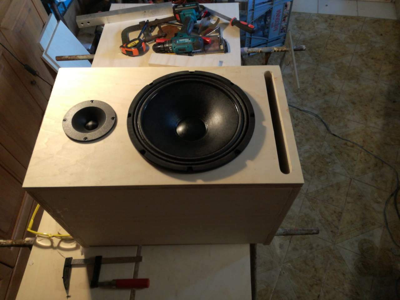

sono a buon punto nella costruzione di una coppia di classici 2 vie bookshelf bassreflex; ho acquistato la tela acustica ed i "piolini" di montaggio, realizzato il telaietto con listello di abete..suggerimenti ed esperienze per tesare a fissare la tela al telaietto? colla? bostik (colla a contatto) va bene? vorrei fare un lavoretto pulito e dignitoso..
p.s. è la mia prima autocostruzione diffusori..

Una semplice colla spray per tessuti come questa andra' benissimo.Invece dei soliti piolini puoi utilizzare dei piccoli magneti in niodimio da annegare nei 4 angoli dei diffusori e della cornice di legno.L'ideale sarebbe stato inserirli all'interno del pannello frontale dei diffusori,ma se sono gia' fatti come si vede in foto puoi metterli all'esterno lasciandoli a vista,oppure puoi inserirli appena sotto il piano del frontale e poi stuccare per renderli invisibili.E' solo un'idea in piu' per il gusto dell'autocostruzione,complimenti per il tuo primo lavoro diy in questa splendida passione 😀😀

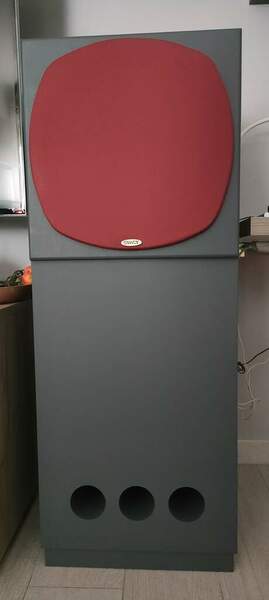

Appena rifatte le griglie dei nuovi box delle mie Tannoy DU386...uno spettacolo! :classic_biggrin:

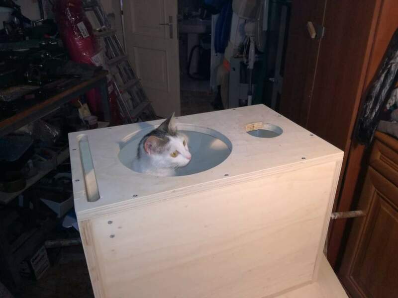

in effetti avevo pensato ai magneti.. non miro ad ottenere un aspetto raffinato, l'estetica sarà rustica, con le viti a vista ed un incerata come finitura..micio? vuoi dire l'ispettore del quality control che è venuto a controllare il lavoro?
