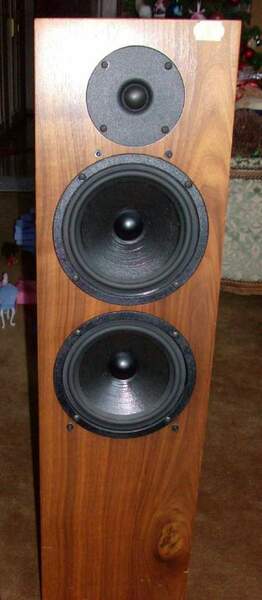

maxgazebo Inviato 20 Maggio 2024 Condividi Inviato 20 Maggio 2024 Salve a tutti...qualcuno possiede questi diffusori o ne sa qualcosa in più visto che non si trova nulla in rete? Sembra sia l'ultima serie prodotta dalla ESB prima della chiusura, una serie dove c'erano 2/3 modelli simili dove questo è il più "grande"...ma di più non si trova... Link al commento https://melius.club/topic/20166-esb-danza-qualcuno-sa-qualcosa/ Condividi su altri siti Altre opzioni di condivisione...
Alessandro Inviato 20 Maggio 2024 Condividi Inviato 20 Maggio 2024 @maxgazebo incuriosito ho provato anch'io a ricercare notizie sulle Danza, ed effettivamente oltre a quello che hai reperito tu altro non si trova. L'unica cosa molto succinta che ho reperito leggendo in rete è che i diffusori Esb serie Suona, Canta, e Danza, al loro esordio furono accolte dalla critica e dalle riviste del settore con delle valutazioni molto positive, poi è molto probabile che da lì a poco, causa rapido decorso aziendale, siano conseguentemente cadute in oblio, ciao Link al commento https://melius.club/topic/20166-esb-danza-qualcuno-sa-qualcosa/#findComment-1204154 Condividi su altri siti Altre opzioni di condivisione...

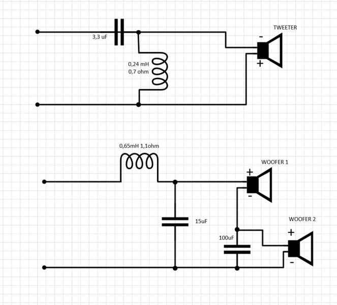

maxgazebo Inviato 20 Maggio 2024 Autore Condividi Inviato 20 Maggio 2024 10 minuti fa, Alessandro ha scritto: @maxgazebo incuriosito ho provato anch'io a ricercare notizie sulle Danza, ed effettivamente oltre a quello che hai reperito tu altro non si trova. L'unica cosa molto succinta che ho reperito leggendo in rete è che i diffusori Esb serie Suona, Canta, e Danza, al loro esordio furono accolte dalla critica e dalle riviste del settore con delle valutazioni molto positive, poi è molto probabile che da lì a poco, causa rapido decorso aziendale, siano conseguentemente cadute in oblio, ciao Grazie Alessandro...onestamente per un nuovo setup vintage avevo puntato delle ESB serie QL o L., il tre vie con medio a cono o cupola...poi mi sono imbattuto in questo modello usato...e alla fine me lo sono comprato!! Le sto sentendo ora, dopo averle aperte per verificare il filtro (deformazione da DIY's) e collegamenti vari...chiuse e pulite con un panno umido stanno andando...ho visto una cosa stranissima sul filtro, veramente strana su come sono collegati e filtrati tra loro i due woofer...poi vi dico, ora ascolto... Link al commento https://melius.club/topic/20166-esb-danza-qualcuno-sa-qualcosa/#findComment-1204175 Condividi su altri siti Altre opzioni di condivisione...
Alessandro Inviato 20 Maggio 2024 Condividi Inviato 20 Maggio 2024 1 ora fa, maxgazebo ha scritto: ho visto una cosa stranissima sul filtro, veramente strana su come sono collegati e filtrati tra loro i due woofer...poi vi dico, ora ascolto è probabile che i crox e/o il progetto nel suo insieme preveda un taglio a tre vie, in pratica uno è woofer puro, l'altro ha la funzione di midrange, e poi il tweeter Esteticamente sono molto belle, attendiamo tue notizie sulle impressioni di ascolto, grazie ciao Link al commento https://melius.club/topic/20166-esb-danza-qualcuno-sa-qualcosa/#findComment-1204227 Condividi su altri siti Altre opzioni di condivisione...

maxgazebo Inviato 20 Maggio 2024 Autore Condividi Inviato 20 Maggio 2024 2 ore fa, Alessandro ha scritto: è probabile che i crox e/o il progetto nel suo insieme preveda un taglio a tre vie, in pratica uno è woofer puro, l'altro ha la funzione di midrange, e poi il tweeter Esteticamente sono molto belle, attendiamo tue notizie sulle impressioni di ascolto, grazie ciao Si, questo tipo di diffusori sono praticamente sempre utilizzati così, un woofer pieno e l'altro filtrato a midrange...ma qui c'è un woofer collegato alla prima cella II ordine, dove il suo negativo però passa per un CAP da 100uF prima di andare a massa...il secondo woofer invece è collegato in parallelo a questo cap da 100uF...in pratica il secondo woofer ha una seconda cella di filtro LC serie dove la L è quella della bobina del primo woofer, ed invece il primo woofer va a massa tramite la cella LC parallelo tra il 100uF e la bobina del secondo woofer Non mi era mai capitato un simile schema Link al commento https://melius.club/topic/20166-esb-danza-qualcuno-sa-qualcosa/#findComment-1204386 Condividi su altri siti Altre opzioni di condivisione...
Alessandro Inviato 21 Maggio 2024 Condividi Inviato 21 Maggio 2024 8 ore fa, maxgazebo ha scritto: Non mi era mai capitato un simile schema Buongiorno, non ho la competenza elettronica per poter esprimere delle valutazioni personali tecniche sul progetto in questione, tuttavia avendo un amico installatore nel car audio, che è ma sopratttutto è stato uno specialista nelle progettazione-realizzazione-taratura e messa a punto di crossovers quando ancora il DSP non aveva fatto la sua comparsa eclissando in buona parte il ruolo di questo importantissimo componente, dalle sue realizzazioni e dalle sue descrizioni ricordo ancora alcune cose. Probabilmente due drivers uguali configurati in parallelo consentono di differenziare il filtraggio in maniera ottimale tra le funzioni distinte dell'uno rispetto all'altro, è molto probabilmente anche che la distanza che intercorre tra i due drivers nel cabinet condizioni lo schema di progettazione per la distinzione e gli equilibri ottimali dei due centri di emissione della frequenza, ciao Link al commento https://melius.club/topic/20166-esb-danza-qualcuno-sa-qualcosa/#findComment-1204475 Condividi su altri siti Altre opzioni di condivisione...
maxgazebo Inviato 21 Maggio 2024 Autore Condividi Inviato 21 Maggio 2024 15 minuti fa, Alessandro ha scritto: Buongiorno, non ho la competenza elettronica per poter esprimere delle valutazioni personali tecniche sul progetto in questione, tuttavia avendo un amico installatore nel car audio, che è ma sopratttutto è stato uno specialista nelle progettazione-realizzazione-taratura e messa a punto di crossovers quando ancora il DSP non aveva fatto la sua comparsa eclissando in buona parte il ruolo di questo importantissimo componente, dalle sue realizzazioni e dalle sue descrizioni ricordo ancora alcune cose. Probabilmente due drivers uguali configurati in parallelo consentono di differenziare il filtraggio in maniera ottimale tra le funzioni distinte dell'uno rispetto all'altro, è molto probabilmente anche che la distanza che intercorre tra i due drivers nel cabinet condizioni lo schema di progettazione per la distinzione e gli equilibri ottimali dei due centri di emissione della frequenza, ciao Buongiorno Alessandro, beh se posso dire anche io ho avuto una attività come il tuo amico, per più di 15 anni tra gli '80 e i '90, ed ho realizzato tanti filtri passivi e diffusori, i DSP erano ancora roba nei sogni...avevo la scheda CLIO pagata tantissimo per quel periodo, un PC a negozio carrozzato per fare misure e T/S...ma uno schema del genere non lo avevo mai visto, ma naturalmente la ESB aveva degli ingegneri nel reparto R&D con competenze ed esperienza molto superiore alla mia Devo dire che di primo acchitto mi è piaciuta la apertura scenica, molto ampia, ed anche timbricamente sane...ma è prestissimo per dare giudizi Link al commento https://melius.club/topic/20166-esb-danza-qualcuno-sa-qualcosa/#findComment-1204481 Condividi su altri siti Altre opzioni di condivisione...

maxgazebo Inviato 21 Maggio 2024 Autore Condividi Inviato 21 Maggio 2024 @Alessandro si, ma onestamente sono al PC e le sto ascoltando e devo dire che mi piacciono, molto morbide, delicate, soundstage ampio, non si fanno individuare facilmente....quello che noto però è una mancanza della gamma bassa sotto i 100Hz, veramente molto poca...è vero che il mio sistema prevede delle Tannoy da 15"DC, per cui aspetto un attimo a giudicare...ma sicuramente calano velocemente sotto i 100Hz, come ho un attimo attacco il mic con REW e controllo...oppure può essere il finale KigRex da 6W che non eroga corrente, magari proverò a cambiarlo Link al commento https://melius.club/topic/20166-esb-danza-qualcuno-sa-qualcosa/#findComment-1204557 Condividi su altri siti Altre opzioni di condivisione...
cactus_atomo Inviato 21 Maggio 2024 Condividi Inviato 21 Maggio 2024 @maxgazebo nella mia esperienza con le esb, (non cn queste) quasi tutte sono diffusori facili da pilotare, ma se vioi farle suonare veramente e tirare fuori quello che possono dare, i 6w del kingrex non bastno, considerando poi che sesso i piccoli casse d hanno il basso molto influenzabile dl carico Link al commento https://melius.club/topic/20166-esb-danza-qualcuno-sa-qualcosa/#findComment-1204561 Condividi su altri siti Altre opzioni di condivisione...
maxgazebo Inviato 21 Maggio 2024 Autore Condividi Inviato 21 Maggio 2024 7 minuti fa, cactus_atomo ha scritto: @maxgazebo nella mia esperienza con le esb, (non cn queste) quasi tutte sono diffusori facili da pilotare, ma se vioi farle suonare veramente e tirare fuori quello che possono dare, i 6w del kingrex non bastno, considerando poi che sesso i piccoli casse d hanno il basso molto influenzabile dl carico Si infatti credo anche io che il KingRex non vada bene per loro...ci proverò un finale da almeno 60W su 8 Link al commento https://melius.club/topic/20166-esb-danza-qualcuno-sa-qualcosa/#findComment-1204567 Condividi su altri siti Altre opzioni di condivisione...
