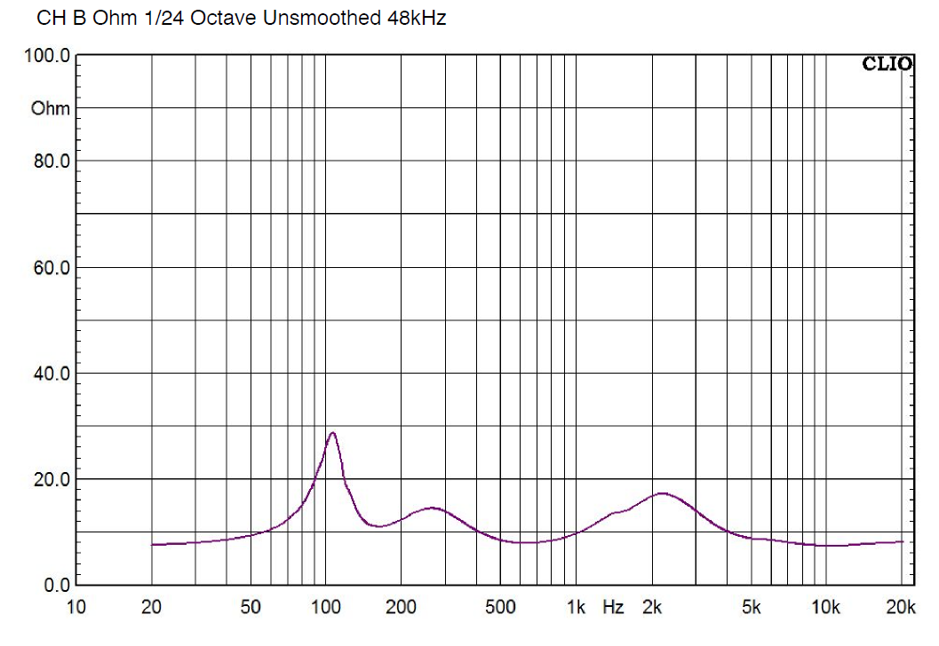

Mi aiutate con questi diffusori per valvolare a bassa potenza? (vedi grafico impedenza)
Ciao a tutti,
da tempo volevo tornare nel campo delle valvole affiancando al mio Devialet un integrato a bassa potenza (per ora sarei orientato sul Leben CS300 da 12watt, anche per utilizzarlo come ampli cuffia).
I miei attuali diffusori sono dei Garvan on-wall (4 mid-woofer e 1 tweeter in configurazione d'Appolito, ho anche un sub attivo dedicato visto che i diffusori scendono fino a 55hz), 93db di sensibilità, 8 ohm di impedenza NOMINALE, sulla carta "facili" e cmq gradiscono molto le valvole.
Vorrei capire insieme a voi, vedendo il seguente grafico, la reale "facilità" del carico di questi diffusori per un valvolare a bassa potenza. Ascolto jazz, blues e rock classico, mai a volumi elevati (quasi sempre in orari notturni) e in stanza non proprio enorme (non più di 24 mq).
Dal grafico sembra che non scendano mai al di sotto dei 7 ohm......
Grazie,
@medio il grafico non è esaustivo
Ci vuole anche la fase per capire qualcosa
Con 4 midwoofer è probabile che la fase sia molto tormentata
Gli ampli a valvole però, avendo trasformatori di uscita, un po' se ne fregano
intanto grazie... è vero, infatti l'ho già chiesta e spero me la rendano disponibile a breve.
La posterò non appena possibile.

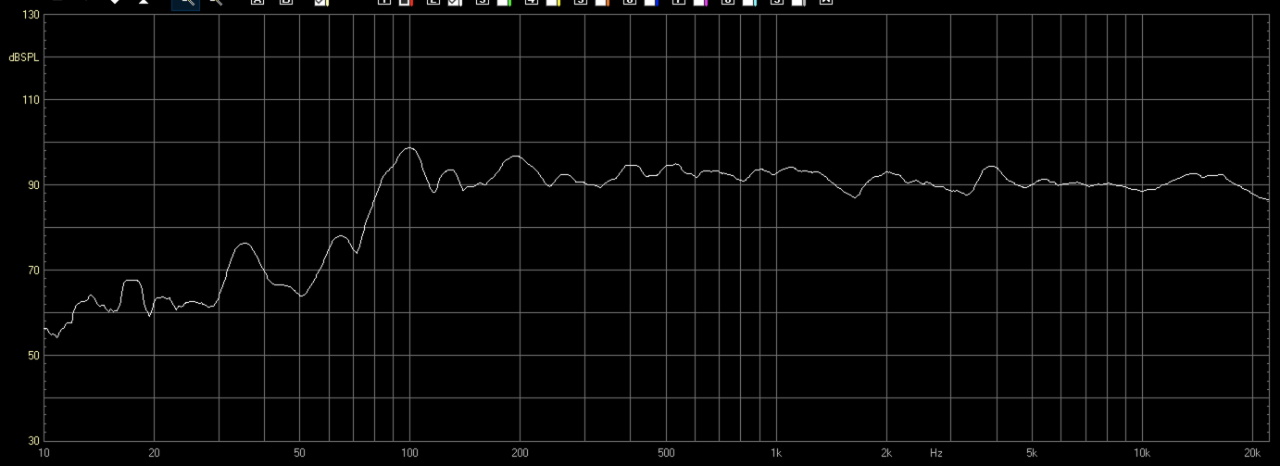

@Cano
questo è il grafico dell'intensità sonora (non so se può essere utile a qualcosa), forse a breve arriva anche la fase

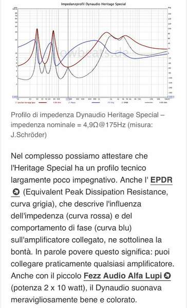

Con un valvolare la fase non è un problema.
Il fatto che i woofer siano  4 o 8 o 16 per la fase conta niente .
