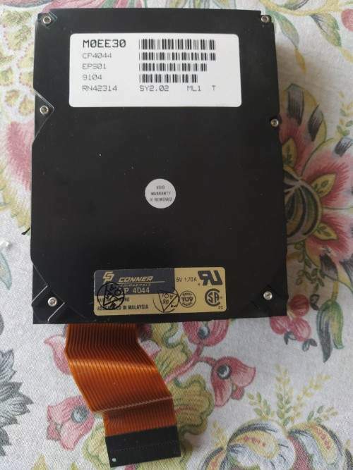

IMG_20240624_192539.thumb.jpg.209b7223febcab3b205b1c950b8dff2c.jpgScusate, riprendo questo thread.
Ringrazio ancora
@cactus_atomo
che mi ha trovato in rete un articolo che spiegava come smontare il PC.
Purtroppo chi l'ha scritto a quanto pare aveva lo stesso problema mio ed è stato capace solo di smontare il PC, ma non di aggiustarlo. Sono quindi riuscito a togliere il disco fisso così, se poi mi sbarazzerò del PC, che ho riassemblato, almeno i dati li ho io.
A questo punto naturalmente mi è venuta la curiosità. È tanto complicato sia dal punto di vista hardware (immagino ci voglia un adattatore) e software provare a leggere almeno parzialmente i dati del disco? Se il tutto è troppo oneroso rinuncio in partenza perché si tratta solo di curiosità. Nemmeno ricordo cosa possa esserci.
Grazie.
https://melius.club/topic/20276-vecchio-portatile/#findComment-1232112

Dovrebbe essere un IDE ATA:
https://en.wikipedia.org/wiki/Industry_Standard_Architecture#XT-IDE
https://stason.org/TULARC/pc/hard-drives-hdd/conner/CP-4044XT-42MB-3-5-SSL-IDE-XT.html
https://superuser.com/questions/1457529/1991-ms-dos-laptop-how-can-i-read-the-data-from-this-disk
Se trovi un adattatore magari riesci a collegarlo.
Leggere il contenuto però è un altro discorso, bisognerebbe capire che file system usa.
https://melius.club/topic/20276-vecchio-portatile/#findComment-1232170

@8Franz in passato ho preso degli adattatori er i8 vecchi hd ied e ata, in genere funzionanocerto che occorerebbe capire quale file system sia stato utilizzato, già oggi snchr ft ed exft non son sempre comptibili non parliamo di quelli anora più dtati- comunque con l'dattatore si dovrebber poter leggere forse e senza troppe cpmplicazioni
