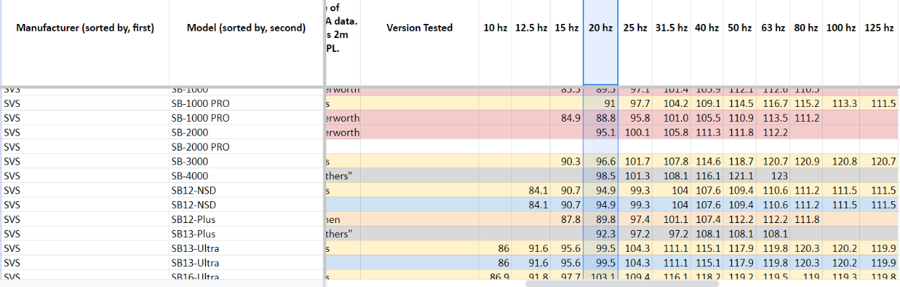

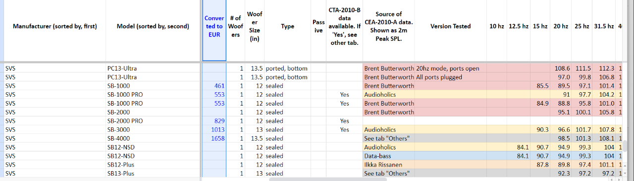

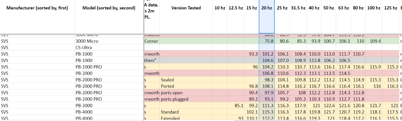

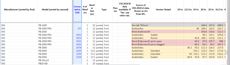

Dubleu Inviato 2 Giugno 2024 Condividi Inviato 2 Giugno 2024 Il PB200 pro ha un amplificatore potente, reflex può erogare 108db sui 20hz. e114db sui 25hz Puoi scegliere se chiudere o no le porte ed adattare il dsp. Se li confronti con SB3000 arriva solo a 96db sui 20hz e 102 db sui 25hz. PB2000 pro lo vedo molto vantaggioso per la possibilità che può lavorare reflex oppure no. Se lavora reflex e trovi la quadra a parità di frequenze emesse ha circa 12db di potenza disponibile in più; ogni 3 db dimezza la corsa del woofer. Con 12 db hai circa una corsa ipotetica di 16 volte inferiore alle bassissime. Se vedi infatti se chiudi le porte perde 10db! Simile alla versione chiusa liscia (sb3000). Il dsp lavorerà per pulire il tutto ed un apmlificatore potente muoverà con molta più reattività il woofer che dovrà lavorare molto di meno. Non dimentichiamo che ad esempio le proac 140 sono capaci dai 107db si 125hz ai 115 db di pressione sonora al loro massimo limite. Il subwoofer allo stesso modo non lo farei lavorare al suo limite massimo. il PB2000 pro lo vedo molto più versatile visto la doppia configurazione da provare e scegliere. La tabella evidenzia i risultati anche di altri SVS, in varie configurazioni. Si può scegliere. I 20hz raggiungerli è sempre molto buono, aver forza sui 25 è molto utile. E' un mix, direi che il sub lavora molto basso è di certo di molto preferibile il reflex. Direi che sotto i 40-50hz andrei ad occhi chiusi nel reflex. E' un mix di potenxza in accesso per corse minime e far lavorare l'arie dei reflex che se non le lunghe corse del woofer che sicuramente arrivavo a dare goffaggine e distorsioni. Dovete un po' ragionare su questa falsa riga. Prendere i 104db in punto d'ascolto nei picchi è facile. Ogni 3 db raddoppia l'escursione del woofer, al dimezzarsi dei hz raddoppia la corsa del woofer. Se il vostro woofer si muove a 60hz, il sub dovrà compensare 2 woofer (o 4 dei due diffusori)quindi raddoppierà la corsa di suo più dovrà raddoppiarla se dovrà emettere i 30hz. Attenti che in molti hanno sub goffi per via della poca potenza e delle lunghe escursioni, e le distorsioni assurde. i 12db di differenza sono una infinità,16 volte minor corsa. il sub reflex se si muove di un cm, il box chiuso dovrebbe muoversi di 16cm, immaginatelo Se dovete muovere il vostro sub di 5mm sarà più reattivo se non muoverlo di 64mm...ovvero fuori corsa. Scegliete., il limite delle frequenze che volete e le variabili. mi ricordo che si diceva che un sub da 30cm (12") dovesse erogare 120db dovrebbe avere una escrusione di 19cm (più o meno è, dovrei fari i cacoli), prendete sovradimensionato se potete e le tabelle aiutano. Sono test, non ipotesi i dati riportati. Link al commento https://melius.club/topic/20333-subwoofer-rel-si-ma-quale/page/2/#findComment-1215465 Condividi su altri siti Altre opzioni di condivisione...

Dubleu Inviato 2 Giugno 2024 Condividi Inviato 2 Giugno 2024 La prima tabella impostata fa vedere il pb2000 pro con prestazioni sui 115 db circa sia in modalità reflex che chiuso più o meno lineare fino ai 63hz..poi le prestazioni in box chiuso calano segnando un bel meno 6db sui 31hz, la versione reflex è lineare fino ai 25hz e meno 6db sui 20hz. Una bella differenza direi specie se si pretende di lavorare solo sotto i 50hz. Sb ha una curva di risposta diversa ma calcolare quanto dobbiamo sforzare ed a che frequenza è i dispensabile. Se abbiamo diffusori che scendono sui 40 50 hz per me è chiaro cosa conviene. Specie se abbiamo un doppio 16 come woofer sulle casse o un 22cm per cassa. Link al commento https://melius.club/topic/20333-subwoofer-rel-si-ma-quale/page/2/#findComment-1215511 Condividi su altri siti Altre opzioni di condivisione...

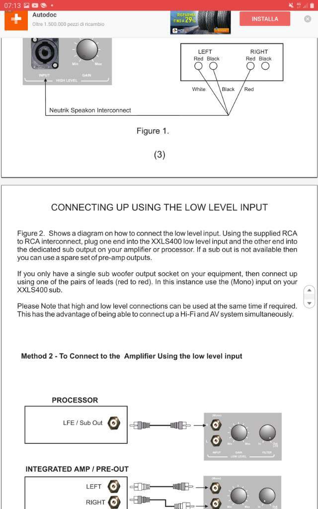

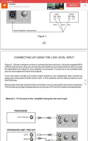

cncsimone Inviato 3 Giugno 2024 Autore Condividi Inviato 3 Giugno 2024 ho sentito parlare bene anche del bk xxls400 , woofer da 10' e 400w di potenza. come posso verificare se si collega al mio ma6300? Link al commento https://melius.club/topic/20333-subwoofer-rel-si-ma-quale/page/2/#findComment-1216248 Condividi su altri siti Altre opzioni di condivisione...
