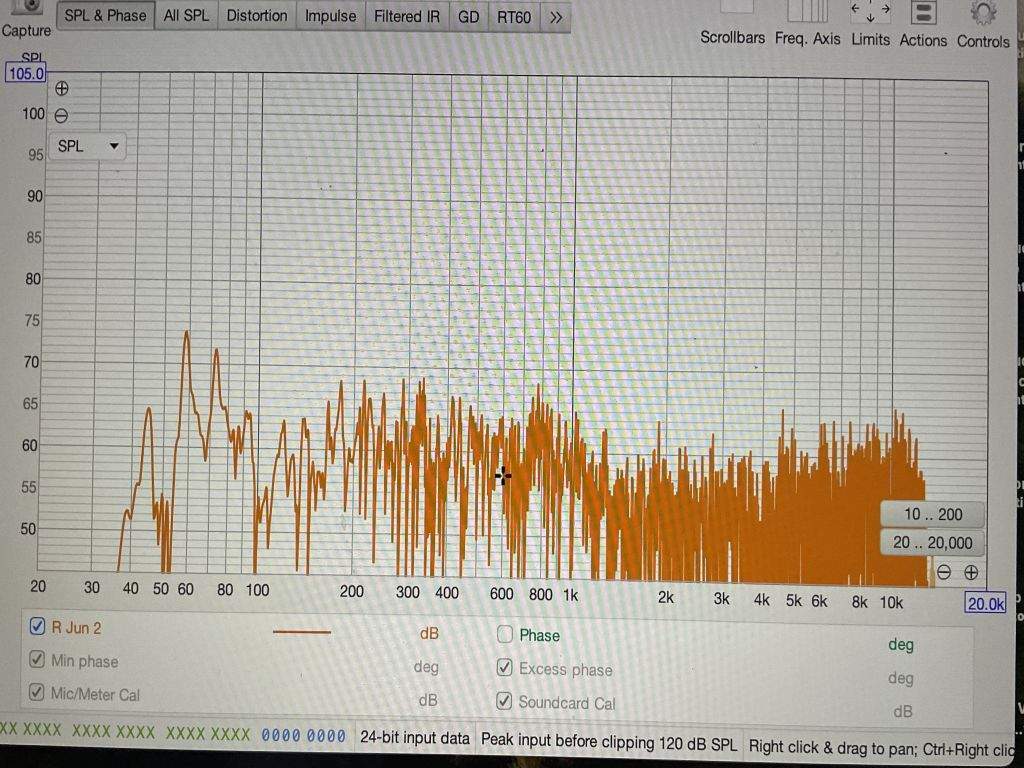

Pinkflo Inviato 2 Giugno 2024 Autore Condividi Inviato 2 Giugno 2024 2 ore fa, ilmisuratore ha scritto: Ci sarebbe anche la funzione che automatizza la correzione, ma ritengo che le migliori prestazioni si ottengono con la cucitura di un vestito in base alla corporatura del connubio diffusore e ambiente Non mi dispiacerebbe fare una prova con l'automatica per togliermi qualche dubbio. Ho fatto una misurazione da cane con i microfoni del mac air ( non sarà attendibile ma qualcosa dice) e viene sta roba: Può essere correlata al fatto che trovo il suono a volte un pò tagliente? Link al commento https://melius.club/topic/20342-correzione-ambientale-dirac-antimode-rew-perch%C3%A9-e-quale/#findComment-1215419 Condividi su altri siti Altre opzioni di condivisione...

ilmisuratore Inviato 2 Giugno 2024 Condividi Inviato 2 Giugno 2024 17 minuti fa, Pinkflo ha scritto: Non mi dispiacerebbe fare una prova con l'automatica per togliermi qualche dubbio. Ho fatto una misurazione da cane con i microfoni del mac air ( non sarà attendibile ma qualcosa dice) e viene sta roba: Può essere correlata al fatto che trovo il suono a volte un pò tagliente? A parte la microfonazione del mac air, stai visualizzando la risposta no smoothing Premi in alto a sinistra alla voce GRAPH e seleziona 1/6 di ottava Link al commento https://melius.club/topic/20342-correzione-ambientale-dirac-antimode-rew-perch%C3%A9-e-quale/#findComment-1215450 Condividi su altri siti Altre opzioni di condivisione...
