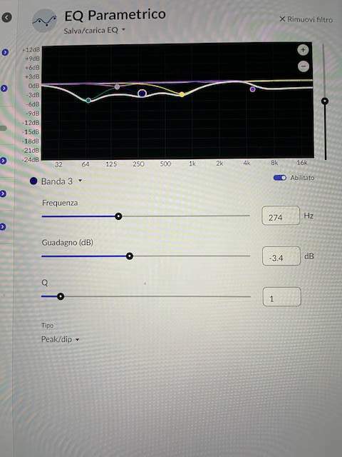

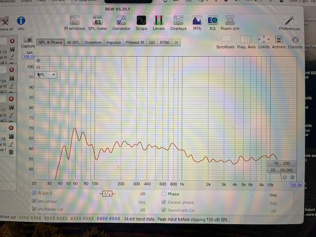

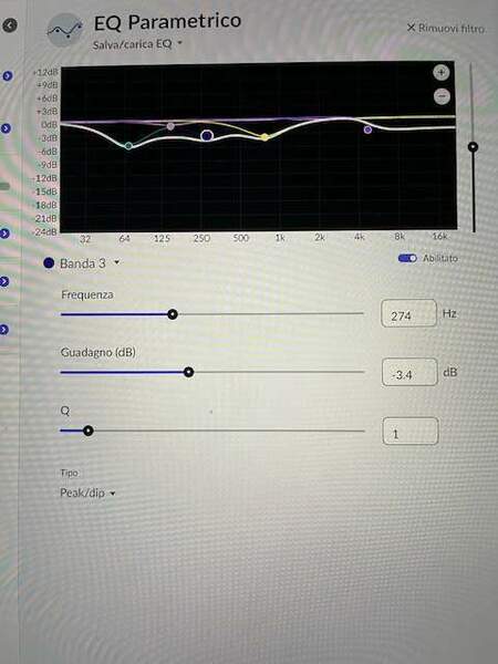

16 minuti fa, Pinkflo ha scritto:
Ecco, però...
Nel primo grafico si nota qualcosa che verte a correlare il fattaccio dell'armonica a bocca (Bob Dylan)
Un paio di picchi ricadono incidentalmente nelle stesse frequenze di quel disco
Nel secondo grafico noto dei problemi di linearità che si dividono al 50% tra la resa effettiva del tuo setup e la resa del microfono con cui l'hai rilevata
ilmisuratore
3 minuti fa, Pinkflo ha scritto:
Con un filtro di questo genere l'impianto suona meglio, forse l'aggressività che sento non è prodotta dalla alte ma dalle medio -basse?
Suona meglio perchè stai "abbozzando" una migliore linearità ma, per quanto concerne la questione "Bob Dylan" rimarrebbe tale
Certamente operando con rilevazioni migliori e correzioni selettive si risolverebbe anche quello
