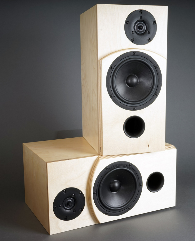

Gustavino Inviato 4 Giugno 2024 Condividi Inviato 4 Giugno 2024 2 hours ago, Alex68 said: @Dufay Allora: Woofer: Peerles KP825PG.8 Tweteer: Scan Speak R2604/832000 (modello con vano di carico). @Gustavino Si in effetti poi lo gestisco mio piacimento. Mi dite per favore se vi apre il Link? non riesco a caricare. Grazie mille. ti ho risolto la faccendo alla grande ,togli il peerles metti lo scan la flangia e riduci il volume , stesso tw e hai già il filtro e progetto free http://www.troelsgravesen.dk/DiscoveryW18.htm Link al commento https://melius.club/topic/20363-diffusori-auto-costruiti/page/2/#findComment-1216738 Condividi su altri siti Altre opzioni di condivisione...
