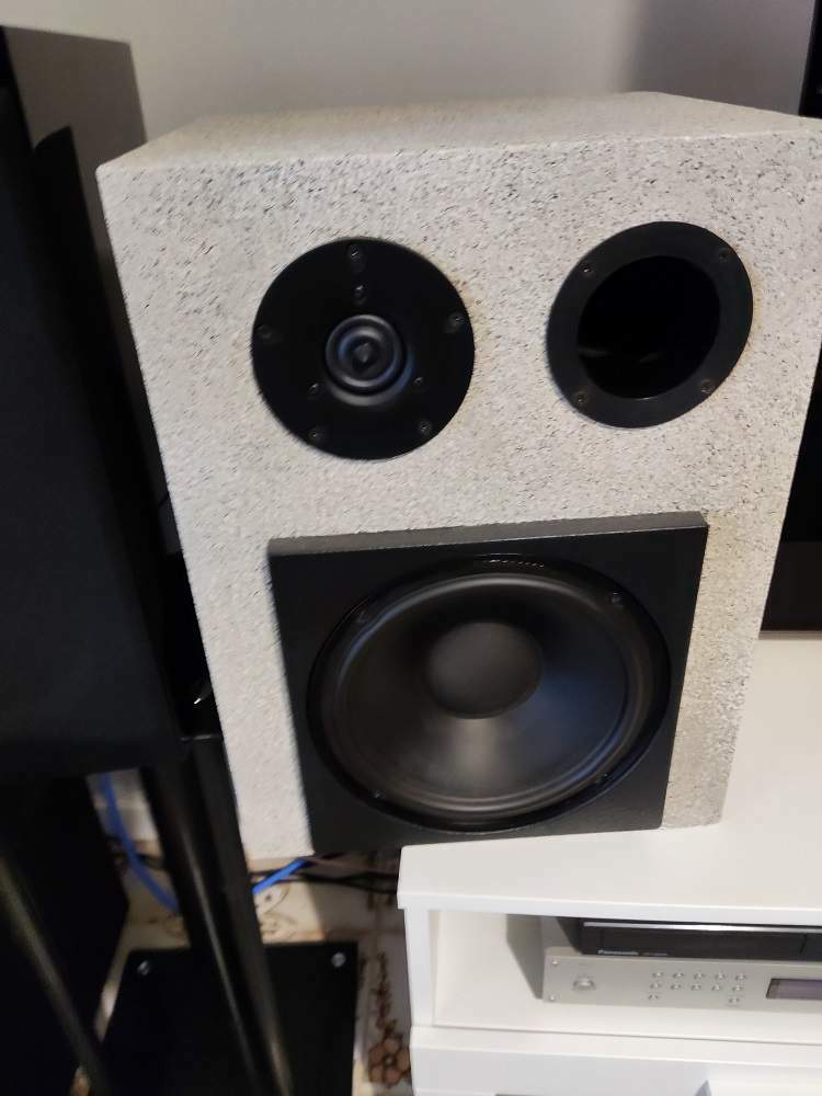

Giannimorandi Inviato 4 Giugno 2024 Condividi Inviato 4 Giugno 2024 @Gustavino io la facevo ancora più semplice lavorando sul cross con qualche leggera modifica non c' è bisogno di cambiare nulla ne altoparlanti ne mobile anche perché dice che non suonava male solo un po' di carenza in gamma media allora occorre una maggiore sovrapposizione dei driver. Poi mettere un condensatore piccolo in parallelo alla resistenza di attenuazione del tweeter libera le frequenze altissime dando più ariosità una sorta di super tweeter Link al commento https://melius.club/topic/20363-diffusori-auto-costruiti/page/3/#findComment-1216804 Condividi su altri siti Altre opzioni di condivisione...

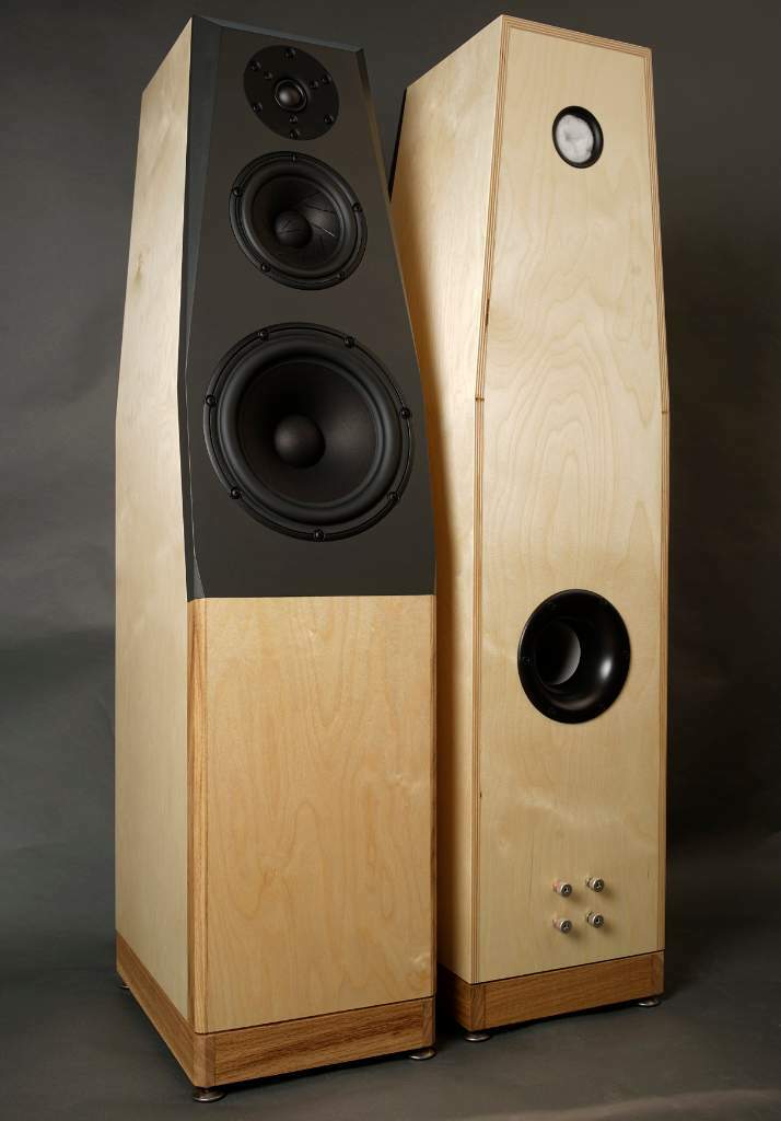

Gustavino Inviato 4 Giugno 2024 Condividi Inviato 4 Giugno 2024 16 minutes ago, maxgazebo said: @Alex68 ciao, ti anticipo che sono un DIY's da tanti anni e sono bene cosa significa, i miei diffusori principali a casa sono autocostruiti...a meno che non cerchi come prima esigenza il voler farti un diffusore che hai tu e solo tu nel mercato dell'usato c'è un universo di ottimi prodotti...entro i 1K euro puoi prendere roba che costava 3 o 4 volte solo pochi anni fa, te le ascolti e se ti piacciono te le compri Io da un po' lo sto facendo e ho trovato occasioni strepitose, non vale la pena autocostruire se non per avere una cosa che hai solo tu Non sono proprio daccordo bisogna comprendere il valore di quello che si puo fare con soli 2,500€ ! Link al commento https://melius.club/topic/20363-diffusori-auto-costruiti/page/3/#findComment-1216815 Condividi su altri siti Altre opzioni di condivisione...

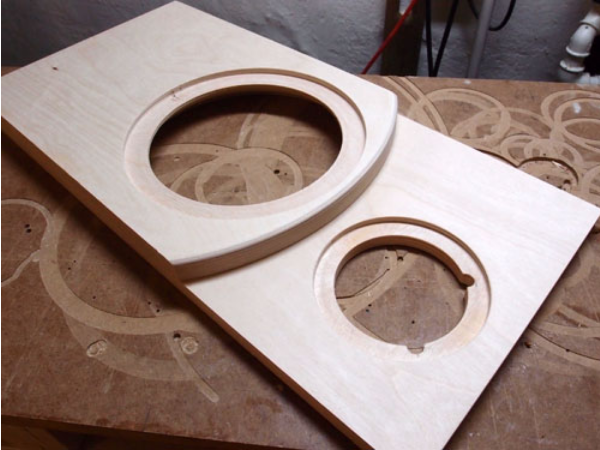

audio2 Inviato 4 Giugno 2024 Condividi Inviato 4 Giugno 2024 quel due vie li non suonerà mai bene sulle medie il woofer non è adatto, quindi o cambia il wf oppure siccome è anche un discreto pezzo ci aggiunge un mid magari a cupola tipo il ciare hm 500 che va benino e non costa nemmeno tanto. rifà il frontalino applicando una maschera come si deve così recupera anche qualcosa di litraggio e poi via di nuovo crossover. Link al commento https://melius.club/topic/20363-diffusori-auto-costruiti/page/3/#findComment-1216819 Condividi su altri siti Altre opzioni di condivisione...

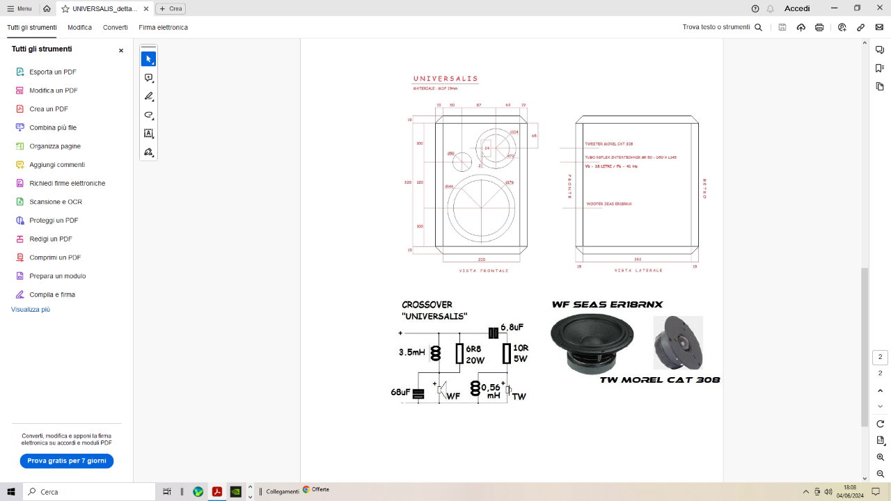

Alex68 Inviato 4 Giugno 2024 Autore Condividi Inviato 4 Giugno 2024 @Dufay Lo smartphone non mi apre i link, provo dopo da casa, in caso c'è anche il progetto?(Litri, Crossover, Tubo Reflex). @Giannimorandi Sono d'accordo, sarebbe un bel lavorone... @Gustavino Ok se posso utilizzare il mio tweeter e colmare i medi con quel Woofer da 18 credo siamo a cavallo! È il progetto che mi hai linkato prima esatto? Eventualmente l'interno del diffusore potrei omettere tutte quelle lastre forate? Mentre per lavorare sulle mia la vedo dura spreme qualche medio in più da quel 20cm... potrei provare con bobina da 0,8Mh ma non credo sai? Anche perché con più medio potrei ridurre il Tweeter (un po' troppo invadente sulle voci tipo le S-Z-C- che tendono un pochino a sibillare). Tanto un 2 vie bem fatto non dovrebbe avere carenze in gamma media Per i diffusori usati ci potrebbe stare, ma vorrei comunque sistemare le mie. Come rientro a casa apro i vari link e vi aggiorno. Grazie mille a tutti! Link al commento https://melius.club/topic/20363-diffusori-auto-costruiti/page/3/#findComment-1216826 Condividi su altri siti Altre opzioni di condivisione...

Giannimorandi Inviato 4 Giugno 2024 Condividi Inviato 4 Giugno 2024 @Alex68 le sibilanti sono alte frequenze forse un pochino troppo in evidenza con quel tweeter si possono ridurre non puntandolo dritto nel naso ma ridurre il toe in dei diffusori puntandoli dietro al punto di ascolto compensando con la distanza tra loro per non creare il buco in mezzo. Prima di cambiare induttanza del woofer che comunque non sarebbe male proverei a togliere le capacità in parallelo che oltre a liberare un' po' la gamma media cambia anche la fase al punto di incrocio che diventa più ampio a costo 0 poi si sente come va Link al commento https://melius.club/topic/20363-diffusori-auto-costruiti/page/3/#findComment-1216838 Condividi su altri siti Altre opzioni di condivisione...
Gustavino Inviato 4 Giugno 2024 Condividi Inviato 4 Giugno 2024 5 minutes ago, Dufay said: Il tweeter che mi pare 93 db è attenuato sicuramente poco. Sembra facile ma trovare progetti fatti bene non lo è. si c'e' da tenerc onto dell'attenuazione visto che nell'articolo cita entrambi i modelli R2604/832000 ed il 833 da 90db vs 92... Link al commento https://melius.club/topic/20363-diffusori-auto-costruiti/page/3/#findComment-1216840 Condividi su altri siti Altre opzioni di condivisione...
Giannimorandi Inviato 4 Giugno 2024 Condividi Inviato 4 Giugno 2024 I tweeter con 1,5 ohm di resistenza su 2,9 ohm di resistenza in continua del altoparlante attenua 3 DB ogni altoparlante Link al commento https://melius.club/topic/20363-diffusori-auto-costruiti/page/3/#findComment-1216844 Condividi su altri siti Altre opzioni di condivisione...
maxgazebo Inviato 4 Giugno 2024 Condividi Inviato 4 Giugno 2024 43 minuti fa, Gustavino ha scritto: Non sono proprio daccordo bisogna comprendere il valore di quello che si puo fare con soli 2,500€ ! Si certo, ma sta proprio qui il punto...io per autocostruzione intendo progetto "ad hoc", progetto fatto da me su mie esigenze o desiderio, sia come drivers che come cabinet...andare a cercare un progetto di altri preferisco prendermi qualcosa già fatto usato che posso anche ascoltare prima, che conosco e so che mi piace...se non sono "pratico" per farmi un progetto partendo da 0 ma devo appoggiarmi a roba già esistente che non conosco (e senza valore commerciale) preferirei andare su un buon usato...tutto qui 1 Link al commento https://melius.club/topic/20363-diffusori-auto-costruiti/page/3/#findComment-1216867 Condividi su altri siti Altre opzioni di condivisione...
Alex68 Inviato 4 Giugno 2024 Autore Condividi Inviato 4 Giugno 2024 @Dufay L'ho attenuato io ad 1,5ohm per dargli un pò più di voce...in origine era da 2, come anche il condensatore era da 2,2 portato a 3,3 più di così ti fulminano @Gustavino Bè se è così direi ottimo! un pannello lo applico velocemente (volve rifarlo da tempo) poi seguo sul progetto Crossover Reflex e Litraggio....adesso me lo vado a vedere. La "fobia" per i rinforzi è perchè da progetto internamente vedo tutti quei pannelli completamente forati presumo siano rinforzi altrimenti non ne capisco l'utilità e sicuramente il falegname mi va in crisi, senza quelli è un'attimo. @Giannimorandi ok tolgo prima condensatore e vedo anche se la strada più fattibile mi sembra sia di rifare in parte il diffusore...comunque provo e vi dico. Le sibillanti le ho create anche io spingendo un pò troppo il tweeter per cercare di dare qualche medio,, con il precedente filtraggio erano assenti. @maxgazebo D'accordo, avendone le capacità ed i programmi sicuramente positivo fare tutto da soli, io non oso spingermi tanto, per me va bene ottimizzare queste, certamente non pretendo il diffusore della mia vita ma sicuramente rimarrebbe in casa anche come "trofeo" Per mettere ordine e limiti, potrei proseguire in questo modo: Sistemare quello attuale, cambiando pannello, dimensioni reflex e woofer, ricopiando il crossover del progetto inviato con il woofer da 18Cm Il tutto dopo aver fatto qualche prova a costo zero con le mie, anche se non mi aspetto chissà cosa da quel woofer "datato" da 20Cm. Cosa ne pensate? Link al commento https://melius.club/topic/20363-diffusori-auto-costruiti/page/3/#findComment-1216997 Condividi su altri siti Altre opzioni di condivisione...
Alex68 Inviato 4 Giugno 2024 Autore Condividi Inviato 4 Giugno 2024 Eccomi ho aperto i link. @Dufay il progetto dovrebbe essere questo: Link al commento https://melius.club/topic/20363-diffusori-auto-costruiti/page/3/#findComment-1217021 Condividi su altri siti Altre opzioni di condivisione...
