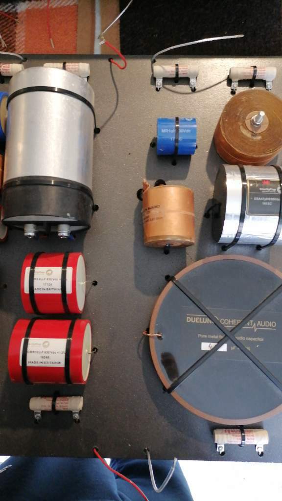

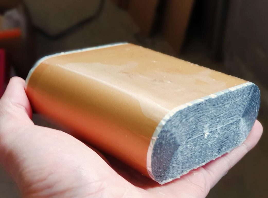

Gustavino Inviato 20 Giugno 2024 Condividi Inviato 20 Giugno 2024 On 6/14/2024 at 1:00 PM, Alex68 said: D'accordo ma la "modifica" dice che vengono cambiati 2 condensatori ed il cavo interno...e così facendo suonano meglio dell Aura 4....è questo il concetto che non mi torna, fandonie semplicemente .....sono gli ap che suonano A tutti i diffusori del mondo se gli metti i condensatori migliori suonano meglio ,o meglio li fai suonare quel 5% come preferisci tu. Certo tra un industriale da un micron di alluminio vaporizzato contro un foglio di rame ne passa ,come anche il prezzo 1 vs 150€ Link al commento https://melius.club/topic/20363-diffusori-auto-costruiti/page/5/#findComment-1229130 Condividi su altri siti Altre opzioni di condivisione...
leosam Inviato 20 Giugno 2024 Condividi Inviato 20 Giugno 2024 @Gustavino Ciao Questi fanno molta piu' differenza dei cavi per mia esperienza,sui tweeter e medi. 1 Link al commento https://melius.club/topic/20363-diffusori-auto-costruiti/page/5/#findComment-1229257 Condividi su altri siti Altre opzioni di condivisione...
Gustavino Inviato 20 Giugno 2024 Condividi Inviato 20 Giugno 2024 @leosam non dirlo in giro 1 Link al commento https://melius.club/topic/20363-diffusori-auto-costruiti/page/5/#findComment-1229282 Condividi su altri siti Altre opzioni di condivisione...
