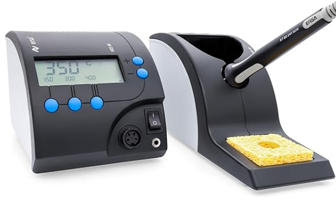

Gustavino Inviato 5 Giugno 2024 Condividi Inviato 5 Giugno 2024 Per lavoro si usano cose serie e saldare e' un arte , senza dimenticare una buona stazione saldante tipo jbc o weller... per gli smd fa' molto comodo la possibilita' dello stanby vista la lentezza per la gestione di componenti cosi minuscoli.... x smd ho usato questa di ersa non costosa praticissimo lo standby Link al commento https://melius.club/topic/20364-saldare-smd/#findComment-1217968 Condividi su altri siti Altre opzioni di condivisione...
domenico80 Inviato 5 Giugno 2024 Autore Condividi Inviato 5 Giugno 2024 quanto ? non vedo il modello Link al commento https://melius.club/topic/20364-saldare-smd/#findComment-1217971 Condividi su altri siti Altre opzioni di condivisione...
Gustavino Inviato 5 Giugno 2024 Condividi Inviato 5 Giugno 2024 rds80 ma 15anni fa' ora ci sara qualcosa dimeglio Link al commento https://melius.club/topic/20364-saldare-smd/#findComment-1217975 Condividi su altri siti Altre opzioni di condivisione...

Gustavino Inviato 5 Giugno 2024 Condividi Inviato 5 Giugno 2024 a quei prezzi ora c'e' la weller vedo .... sarebbe bello provare Hakko . Il TOP trovare una Metcal usata ! Link al commento https://melius.club/topic/20364-saldare-smd/#findComment-1217983 Condividi su altri siti Altre opzioni di condivisione...
