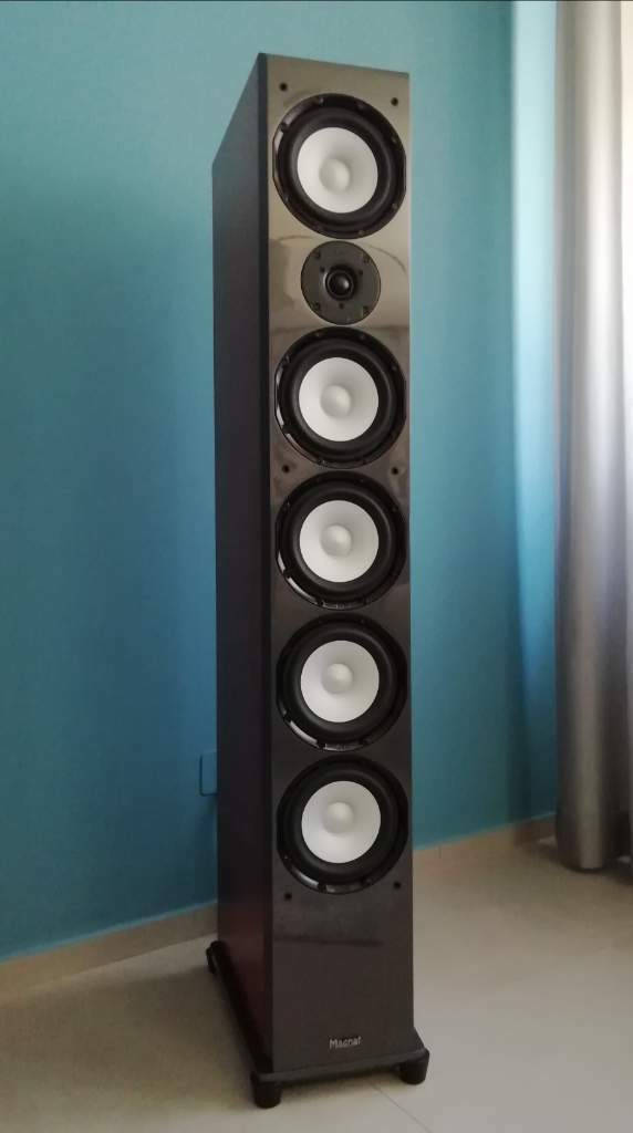

Amplificatore integrato per Magnat Quantum 908
Ciao, premetto che non le ho ascoltate e penso quasi nessuno a parte te (mi sembra di capire che sono molto recenti), qui emerge un profilo sonoro “discreto” con estremi gamma controllati e nessuna caratteristica abbagliante/in evidenza:
https://audio.com.pl/testy/stereo/kolumny-glosnikowe/114-magnat-quantum-908
Un comportamento sulla carta ideale, a patto di non avere problemi legati all’ambiente. Poi sono facili da pilotare, anche se non particolarmente efficienti (86 db misurati).
per quanto riguarda l’ampli, io propenderei per l’usato e mi orienterei selle sonorità che si vuole ottenere, contando su un diffusore dal catterete neutro. Valuterei anche accoppiata pre/finale.
quelli che mi vengono in mente sono:
- integrato arcam a49, rarissimo ex top di gamma, ce n’è uno al momento in Italia, il suono è abbastanza dinamico con un tocco di morbidezza. Gamma vocale piena ma estremi sempre controllati
- naim supernait 2, altrettanto controllato agli estremi ma più preciso e ritmico (meno morbido) dell’arcsm
- exposure xxxv o il nuovo (in pratica sostituto) 3510, le sonorità sono vicine a naim ma i bassi sono tendenzialmente più pieni e presenti
- densen b150, oltre ai bassi anche gli acuti sono stavolta ben presenti , più oleografia e dettaglio rispetto agli altri nomi, dinamica sempre ai massimi livelli
- pensando a pre-finale direi Klimo Merlino (a valvole, molto neutro e dinamico) abbinato a un finale a transistor, cito ad esempio il densen b320 che ha capacità di pilotaggio al vertice della categoria, come del resto anche gli integrati della casa. Se si vuole investire invece una parte consistente nel finale (es ambiente molto grande-40 mq), si potrebbe considerare come pre il densen b200, che viaggia a cifre molto contenute nell’usato (600/650€). A quel punto, con 1800/1900 restanti, per il finale ci sarebbe veramente l’imbarazzo della scelta.

Salve a tutti. Chiedo un consiglio, con un budget di circa 2500 euro, che amplificatore integrato a due canali abbinereste a una coppia di Magnat Quantum 908?
Se le hai già,  adesso co  quali ampli le fai suonare e cosa non ti convince della attuale abbinata?

Grazie mille per la risposta molto esaustiva. I diffusori li posseggo dal 2006 e ne sono molto entusiasta. Era il modello di punta della Magnat in quegli anni. Hai scritto molte valide alternative e ottimi prodotti non banali, da valutare attentamente. Prediligo una gamma medio alta dolce non affaticante e con la gamma bassa potente ma articolata e smorzata. Grazie ancora
@homesick
Avendo un impianto home theater, attualmente le faccio suonare con il Denon AVC-A1HD che non va per nulla male, anche in stereofonia va abbastanza bene. Volevo separare le due cose e avere un ampli puro a due canali da collegare alle uscite pre out del Denon. Avevo pensato al Musical fidelity M6si che ha un ingresso AUX che bypassa tutta la sezione pre e il controllo del volume diventando un finale puro, così non avrei il problema di controllare due volumi per livellare i canali frontali da tutto il resto. Naturalmente nel futuro ampli a due canali collegherei lettore cd, giradischi, dac esterno con le uscite bilanciate, ecc ecc...
