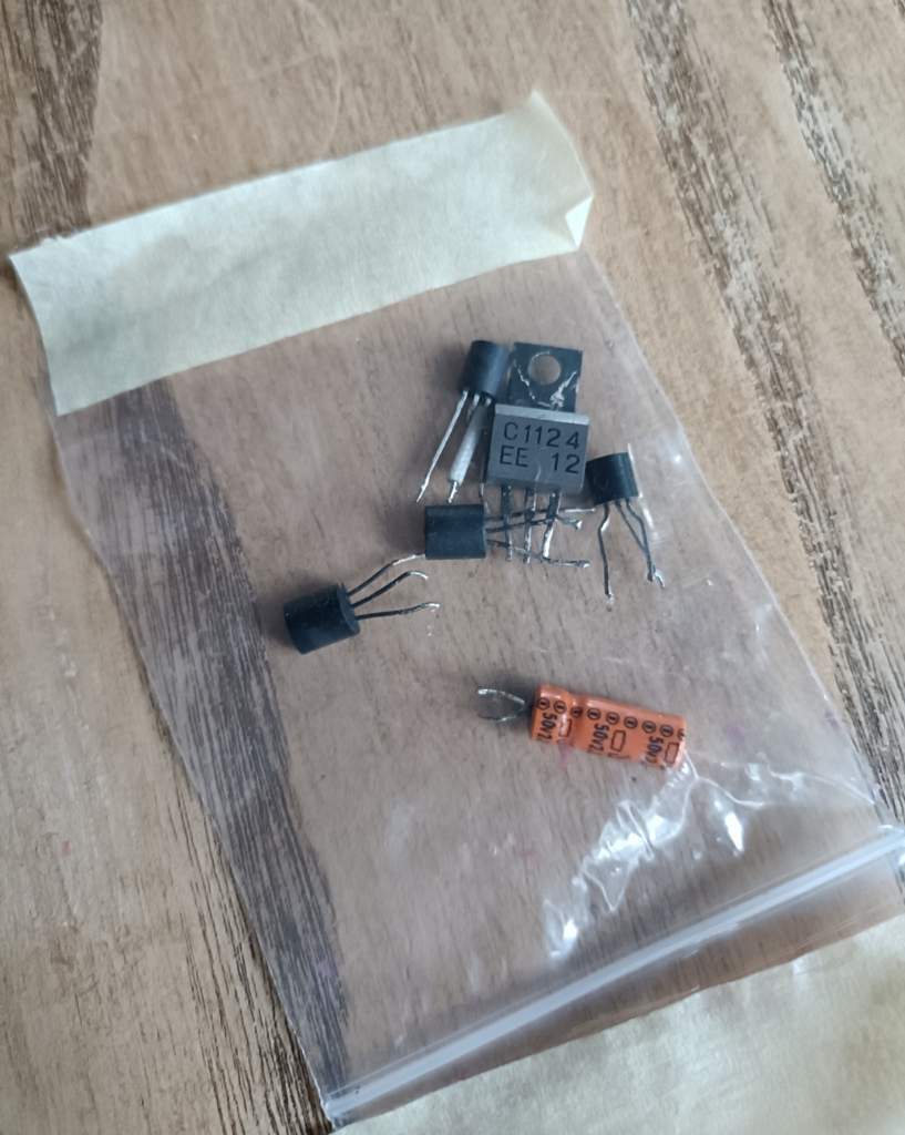

stefano981 Inviato 21 Giugno 2024 Autore Condividi Inviato 21 Giugno 2024 Dopo 4gg dal dottore mi è stato riconsegnato, perfettamente funzionante! Nell'occasione è stata data anche una controllata generale (già che era sotto i ferri tanto valeva controllare il controllabile), questo sono i pezzi sostituiti. Cifra per l'intervento non bassissima, tutto sommato coerente con il lavoro fatto e con il tipo di apparecchio, li ho spesi volentieri! Molto soddisfatto di aver trovato un tecnico competente e risoluto Grazie a tutti per i preziosi consigli! Link al commento https://melius.club/topic/20438-sansui-au-9500-crepitiiscoppiettii-canale-destro-possibili-cause-e-risoluzioni/page/2/#findComment-1230111 Condividi su altri siti Altre opzioni di condivisione...

Akla Inviato 21 Giugno 2024 Condividi Inviato 21 Giugno 2024 4 ore fa, stefano981 ha scritto: Dopo 4gg dal dottore mi è stato riconsegnato, perfettamente funzionante! Nell'occasione è stata data anche una controllata generale (già che era sotto i ferri tanto valeva controllare il controllabile), questo sono i pezzi sostituiti. Cifra per l'intervento non bassissima, tutto sommato coerente con il lavoro fatto e con il tipo di apparecchio, li ho spesi volentieri! Molto soddisfatto di aver trovato un tecnico competente e risoluto Grazie a tutti per i preziosi consigli! Ha sostituito dei transistor in to 92. Che lavorano in tensione. E un 2sc 1124 driver Size:29K hitachi 2sc1162.pdf · 2SC1124. 2SC1162Silicon NPN EpitaxialApplicationLow frequency power amplifier complementary pair with 2SA715OutlineTO-126 ... Se lo usavi rischiavi il corto al driver e bruciatura dei finali npn del canale. Ti e andata bene non usarlo e ripararlo Link al commento https://melius.club/topic/20438-sansui-au-9500-crepitiiscoppiettii-canale-destro-possibili-cause-e-risoluzioni/page/2/#findComment-1230271 Condividi su altri siti Altre opzioni di condivisione...

stefano981 Inviato 22 Giugno 2024 Autore Condividi Inviato 22 Giugno 2024 @Akla complimenti per la competenza! Per me erano poco più che "cosini neri", un "cosino arancione" ed un "quadratino grigio".....non dico altro! @KIKO in effetti sono rimasto positivamente sorpreso anch'io,vero dell'idea di aspettare almeno una ventina di GG.... Spero di non averne bisogno a breve, ma nel caso certo che ne terrò ancora di conto! Link al commento https://melius.club/topic/20438-sansui-au-9500-crepitiiscoppiettii-canale-destro-possibili-cause-e-risoluzioni/page/2/#findComment-1230394 Condividi su altri siti Altre opzioni di condivisione...
