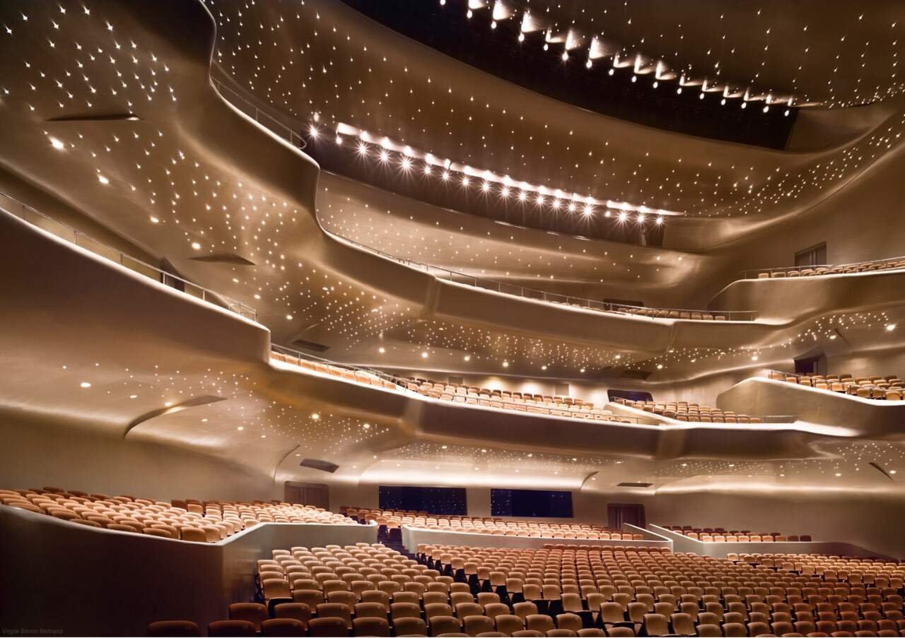

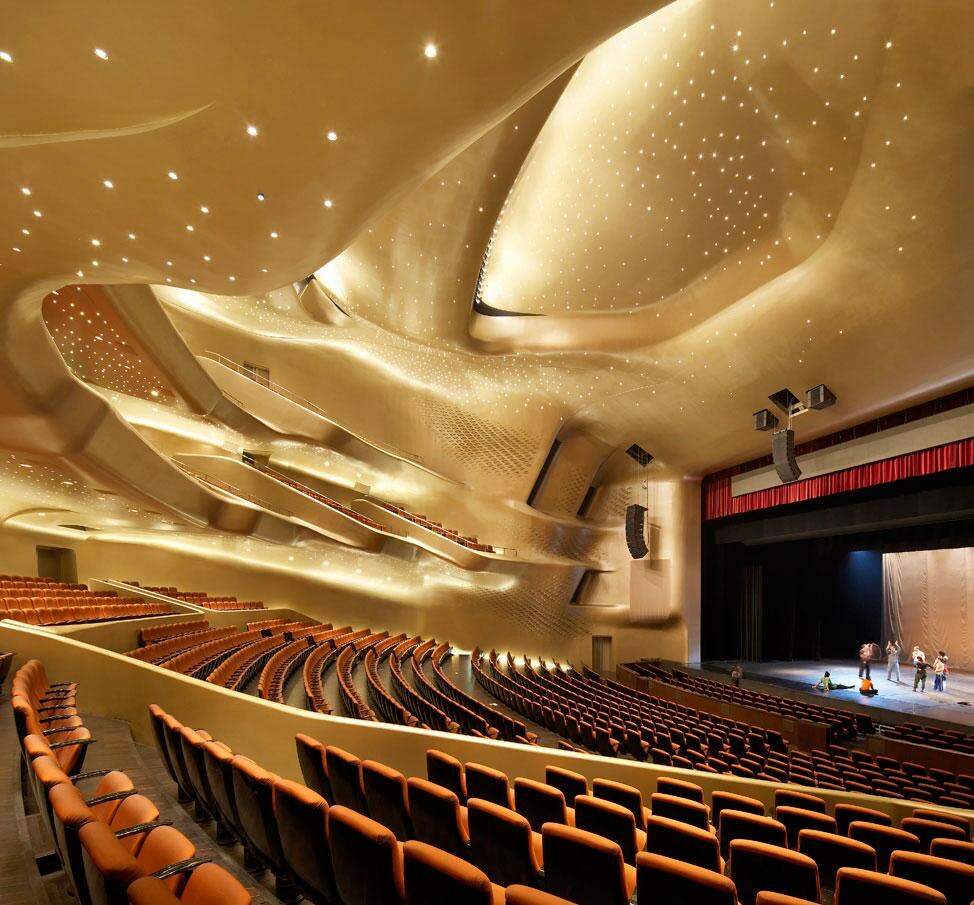

@ilmisuratore il teatro dell’opera di Canton, il luogo dove si ascolta meglio sul pianeta e lo dico anche per esperienza diretta, non è stato concepito dopo aver messo l’orchestra a suonare nella sala e poi…. Vediamo qual è il problema….., ma con scienza e sapienza preventiva avendo in mente l’obiettivo da raggiungere: il miglior suono possibile appunto. Se è vero che l’ambiente è il primo componente di un impianto, mutatis mutandis, per una sala audio dovrebbe essere ( e nei fatti lo e’) la stessa cosa. Alla fine si tratterà di piccole sistemazioni se necessarie, ma il cuore dell’impianto, l’ambiente per chi ci crede, e’ definito a prescindere dal diffusore o altro componente, dovessi cambiare diffusore che faccio cambio l’ambiente ??🙄😜🤷🏻‍♂️😉

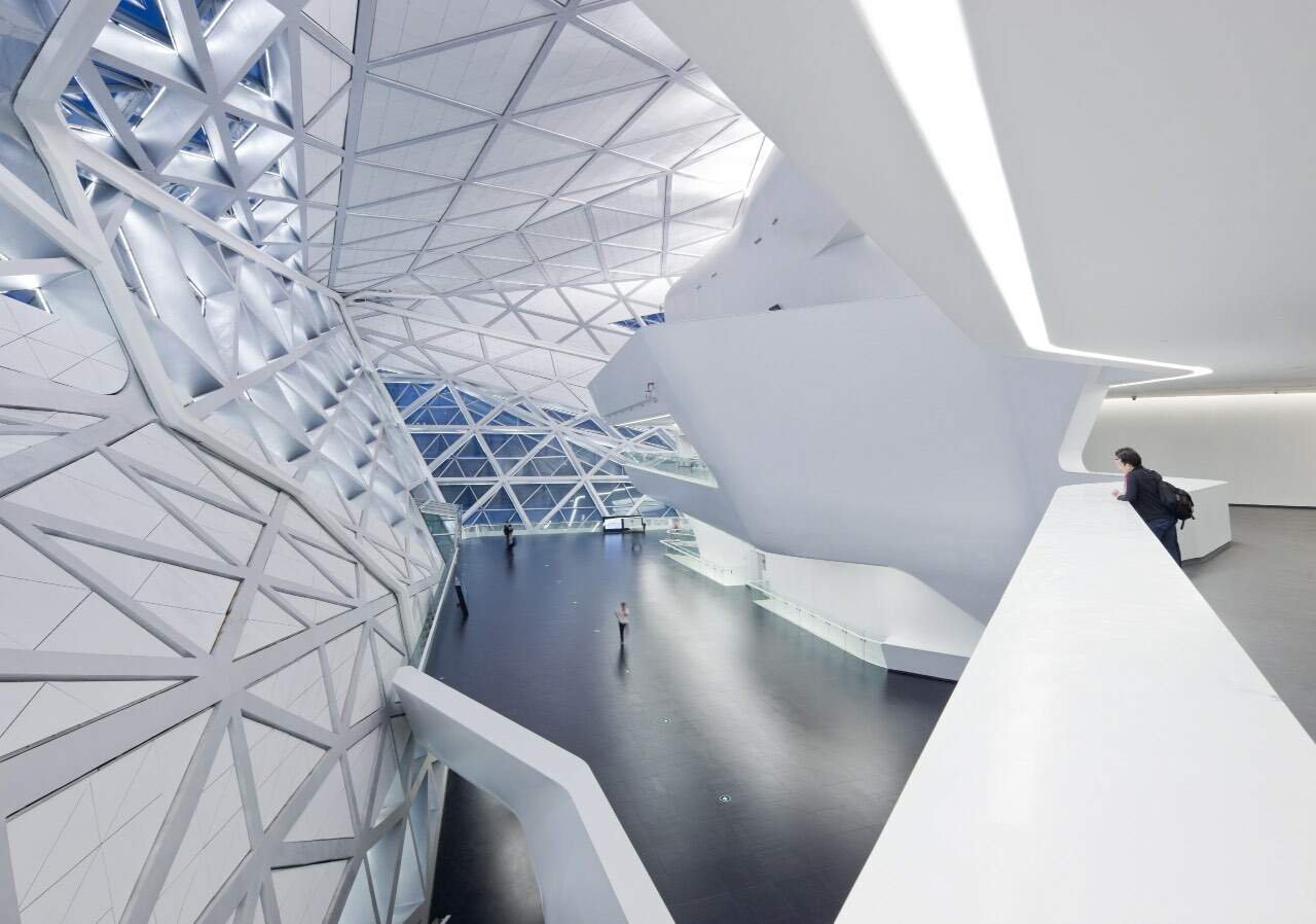

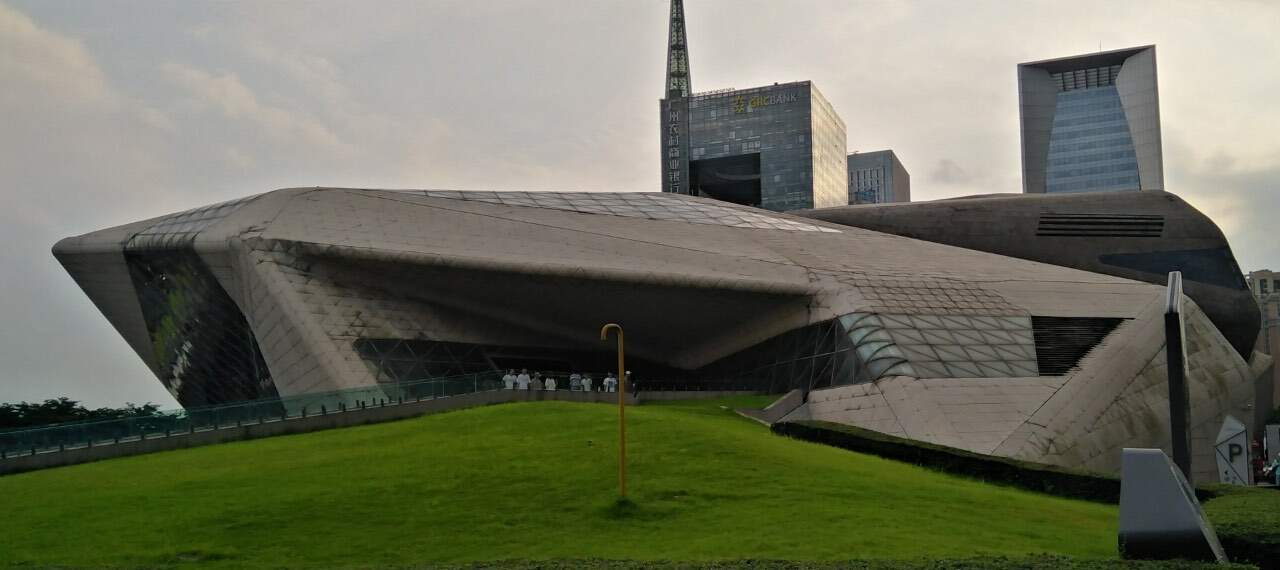

@flamenko penso tu ti riferisca all’Opera House di Guangzhou, della Zaha Hadid..
Opera di architettura straordinaria, quando ero li (coinvolto in un progetto poi non andato del tutto in porto) ho provato varie volte a entrare, era sempre chiuso.. mannaggia.. beato te se sei riuscito ad assistere a un concerto in quella fantasmagorica sala..

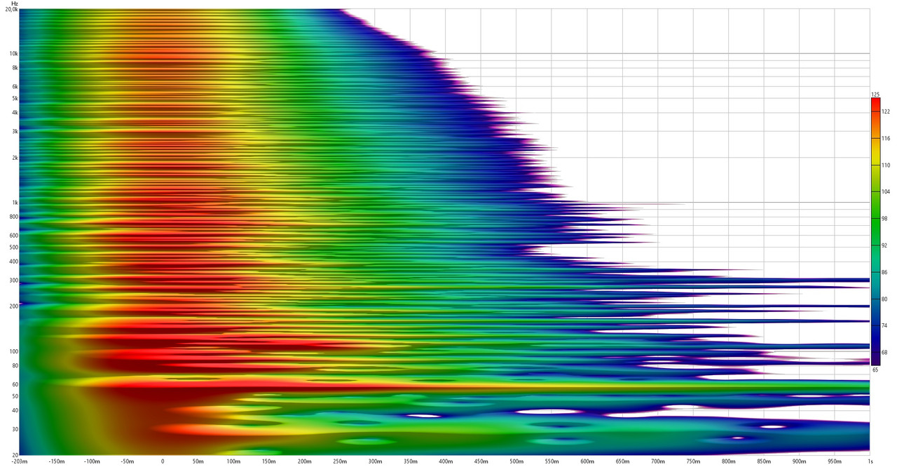

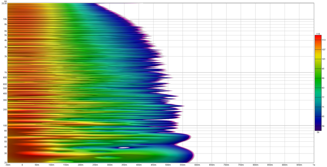

Il lavoro che ho svolto a casa mia apporta queste differenze tra il PRIMA e il DOPO  (fatti, non chiacchiere)
La resa sotto la zona di Schroeder è spettacolare, e considerando che il diffusore arriva in flat a 24 hz (con grande energia) il comparto delle bassissime, basse e mediobasse risulta all'ascolto tra i migliori che si possono ottenere

Uno spettrogramma (che poi è l'altra faccia della medaglia della waterfall) cosi ben distribuito alle basse frequenze produce all'ascolto una serie di inconfutabili miglioramenti sul piano del
assenza di mascheramento
articolazione
velocità
controllo
coerenza  (come si legano i mediobassi e i bassi)
Ascoltare musica d'organo, contrabbasso, basso elettrico, percussioni è qualcosa di entusiasmante
