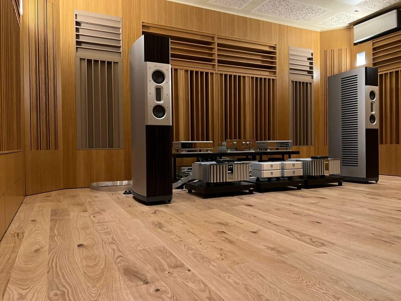

39 minuti fa, Gustavino ha scritto:
Avrei messo in prima linea sorgenti e pre .....
Inguardabile con i vestitini hatu :classic_smile:
Sono sistemazioni studiate e controllate in termini di riflessioni per un più di un anno. E’ una tripla scatola sonora con strutture indipendenti, totalmente flottanti, galleggianti e tarate in modo certosino. Tutto quello che si vede (e soprattutto non si vede) li dentro è stato oggetto di intenso studio perfezionistico a livello acustico e architettonico con l’applicazione dei migliori materiali certificati e proprietari esistenti. Il concept state of the art di quella realizzazione è estremo dove l’impianto con i suoi circuiti elettrici rappresenta lo strumento (inteso come corde e legni) e l’acustica della sala la sua cassa armonica.
il proprietario e’ un mio caro amico e frequento spesso la sua concert hall; per lavoro gira il mondo e rimane pochi mesi l’anno a casa. Quando parte per i suoi lunghi peripli posiziona quelle cover in seta/alcantara, tra l’altro nemmeno servirebbero visto che la sala ha una costruzione ermetica, stagna e non vi è mai alcun segno millesimale di polvere. Lui è un perfezionista di natura.

La materia di acustica è più semplice di quanto sembra, se non si conosce è importante affidare il lavoro ad una sola azienda che a suo modo di vedere e a secondo del budget, realizzerà un ambiente funzionale a tale scopo.
Se si dispone di un ambiente spoglio e si vuole il massimo, un progetto simile a quello di Rocco è la strada, altrimenti con l'arredamento come, librerie aperte, divani, tende pesanti, tappeti, con qualche intervento nel soffitto e qualche pannello di aggiustamento post misure si riesce ad ottenere un'ottima acustica e nello stesso tempo funzionale.
Naturalmente l'arredamento deve essere disposto in funzione tema del 3ad.
In gamma media, medio-alta e alta non è difficile far suonare un impianto come nella sala di Rocco, anche in ambienti home, purché facendo in modo che le zone di riflessione vengano opportunamente controllate
Non è invece possibile ottenere facilmente il controllo del comparto medio-basso, basso e bassissimo, tranne con la correzione attiva capace, nell'area limitata al punto ascolto, di sistemare parecchi problemi che con soluzioni passive "semplici" non sarebbe possibile
Quella umanità e naturalezza di suono del sistema di Rocco non l’ho mai ascoltata in vita mia e come me altri duecento appassionati esperti con cui mi sono confrontato.
