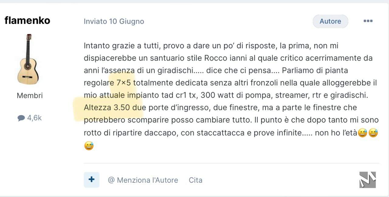

Allora, proviamo a fare un punto dopo un po' di pagine:
1) atteso che in questa sala, tranne che buttare giù i muri è tutto possibile (immagino di lasciare una sola porta d'ingresso anziché due, verificare in quale modo "nascondere" le due finestre, via lampadari, termosifoni ecc... ), quello che vorrei intanto creare è il vuoto assoluto dal quale partire destinato in prospettiva a restare tale se si fa eccezione dell'impianto (e vorrei vedere), poltrona e poggiapiedi e di un mobile per i dischi. Punto.
2) partirei dalla ristrutturazione utilizzando i materiali "allo scopo" (insonorizzanti ecc.) per pareti, soffitto e pavimento, questo per quanto riguarda la struttura fisica con relativo impianto elettrico dedicato.
La struttura in questo modo sarebbe predisposta ad accogliere.....
3) ...i successivi interventi """passivi""" ovvero i necessari "rivestimenti" a parete (dove riflettente, dove assorbente..ecc..), angoli, soffitto ecc. ecc.
4) ....capiamo bene che è quindi necessario, dirimente, fondamentale avere un progetto con preventivo dei costi in partenza in base al quale scegliere:
a) il raggiungimento dell’obiettivo di massima di cui sopra (sala audio che qualcuno ha chiamato “mausoleo” per intenderci)
b) una via di mezzo, comunque escludendo interventi che non siano passivi, tende soffocanti et similia. Non me ne vogliate ma ho già detto che le correzioni col PC mi ricordano la differenza che c'è tra un cd e un vinile...:classic_laugh:
La prima fase, ovvero la predisposizione della struttura, potrebbe essere "cantierabile" sulla base delle conoscenze diciamo ordinarie per chi professionalmente fa questo di mestiere. Almeno spero….
E’ la seconda fase, ovvero il raggiungimento del risultato/forma acustica complessiva desiderata che mi dà pensieri perché entrano in ballo troppe variabili (alcune tipicamente soggettive per me non meno importanti delle oggettive /misure) e soprattutto sul piano della scelta dell'interlocutore professionale che non necessariamente dovrebbe essere lo stesso tra prima e seconda fase.
Lo dico perché non tutti partono dalle opere murarie proponendosi per un lavoro del genere. Anzi la maggior parte ti attaccano pannelli ad capocchiam il cui effetto viene smorzato o reso vano o addirittura risultare negativo per la non recettività della struttura fisica provocando nel mal capitato - e non è la prima volta che lo vedo - una pericolosa sindrome convulsiva da tube trap che non passa mai….e che vorrei ovviamente evitare:classic_cool:
Il tema è che Roma, a meno che non chiami qualcuno da Houston, è una pessima piazza per queste cose dove si potrebbe lavorare e avere un risultato anche alla volemose bbene.... Basta vedere quello che è successo per far suonare l’auditorium della musica, figuriamoci per una semplice sala audio casalinga….
Credo quindi, considerate anche le molte cose che avete detto, che il vero problema sia l’interlocutore giusto.
Ho già detto che eviterei chi si propone consulente ma in realtà fa il venditore a meno che non sia veramente capace …dati alla mano.
Ma ancora lo dobbiamo trovare e a rivedere i vostri contributi tranne quei due/tre soliti noti non è venuto fuori nulla a dimostrazione che questo E' il tema.:classic_cool::classic_laugh::classic_wacko:
Dunque...avanti con la ricerca:classic_wacko:
Piccolo appunto: in questo modo, in caso di risultato non soddisfacente, potresti subire un indecoroso scaricabarile tra professionista 1 e professionista 2.
Ad ogni modo, per stabilire quali materiali adottare in fase di ristrutturazione, penso sia comunque necessaria almeno una misurazione preliminare...

18 minuti fa, flamenko ha scritto:
Reggerebbe?
Da quello che mi è sembrato di capire, a livello di sale audio "domestiche" è difficile trovare la figura del progettista distinta da quella dell'esecutore/venditore, normalmente trovi soggetti che forniscono il pacchetto completo.
Se l'ambiente di che trattasi dovesse essere lo stesso che utilizzi ora, fai prendere delle misure complete allo stato attuale, con il tuo impianto montato, in modo da evidenziare eventuali pecche strumentali...il pericolo più grande è quello di ottenere poi misure eccellenti, ma con un suono che non ti piace affatto.
Quanto alla tua domanda, non credo che il progettista possa essere supervisionato dall'esecutore, caso mai il contrario, sempre a patto di interfacciarsi con persone intelligenti.

@davenrk hai saltato qualche passaggio ma in tante pagine ci può stare. Quanto al sodo di cui chiedi te la faccio io una domanda: considerato ciò che io vorrei realizzare, in alternativa i punti surrichiamati a) e b) quanto credi possano costare le due diverse ipotesi?
Tieni presente che devi prima insonorizzare, farlo bene non è cosa da poco, poi trattare per renderla acusticamente valida. Quantificare così non si può, comunque la spesa è importante. Come ho detto prima le dimensioni si prestano ad un ottimo progetto, e chi lo fa, sa come far rientrare le dimensioni nell'area di Bolt creando l'ambiente dentro l'ambiente.
 Da ignorante in materia ma usando il link che ho postato sopra mi pare che già solo per le dimensioni l’ambiente sia nell’area di Bolt e chi dovrà realizzare il lavoro parte da un’ottima base, o sbaglio qualcosa?
Certamente, ma sono le misure senza trattamento, se bisogna isolare e trattare, bisogna tenere presente di stare dentro l'area di Bolt. Per isolare, l'ambiente dentro l'ambiente è il massimo, così si ha l'opportunità di creare un'area ideale.
