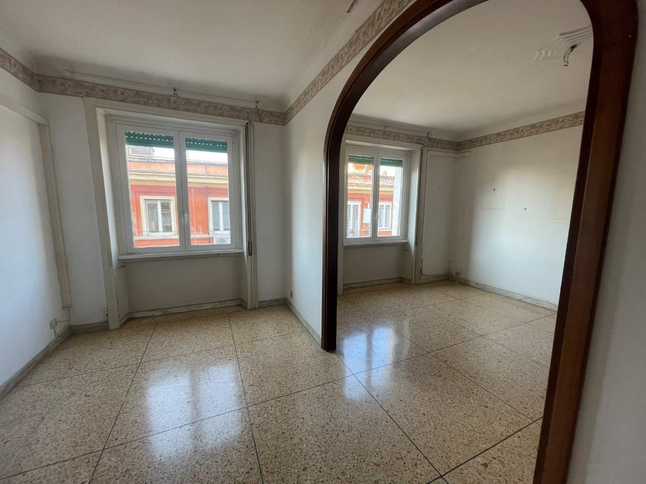

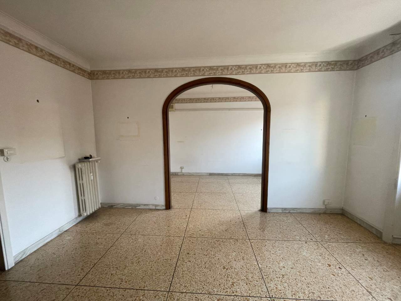

Il 04/11/2024 at 12:56, flamenko ha scritto:
hai visto mai che riesca a trovare il modo di uscire dalla mansarda e rientrare in ambiente idoneo come immaginato in precedenza?
mi cito perché per fortuna è successo!!!:classic_laugh:
se volete riaprire le danze (io i lavori) si accettano solo contributi utili....ca va sans dire!:classic_rolleyes:
ovviamente il tramezzo che vedete andrà via.
https://melius.club/topic/20450-sala-ascolto-dedicata/page/30/#findComment-1446076
@flamenko 🥳🥳e vaiiii, li minimo vai di Klipschorn o JBL 4435 e affini.....qualsiasi diffusore più piccolo non considerarlo neanche,per la insonorizzazione stanza nella stanza con pavimento flottante...e ingegnere per la risposta in frequenza....
Saluti
Andrea
https://melius.club/topic/20450-sala-ascolto-dedicata/page/30/#findComment-1446265
