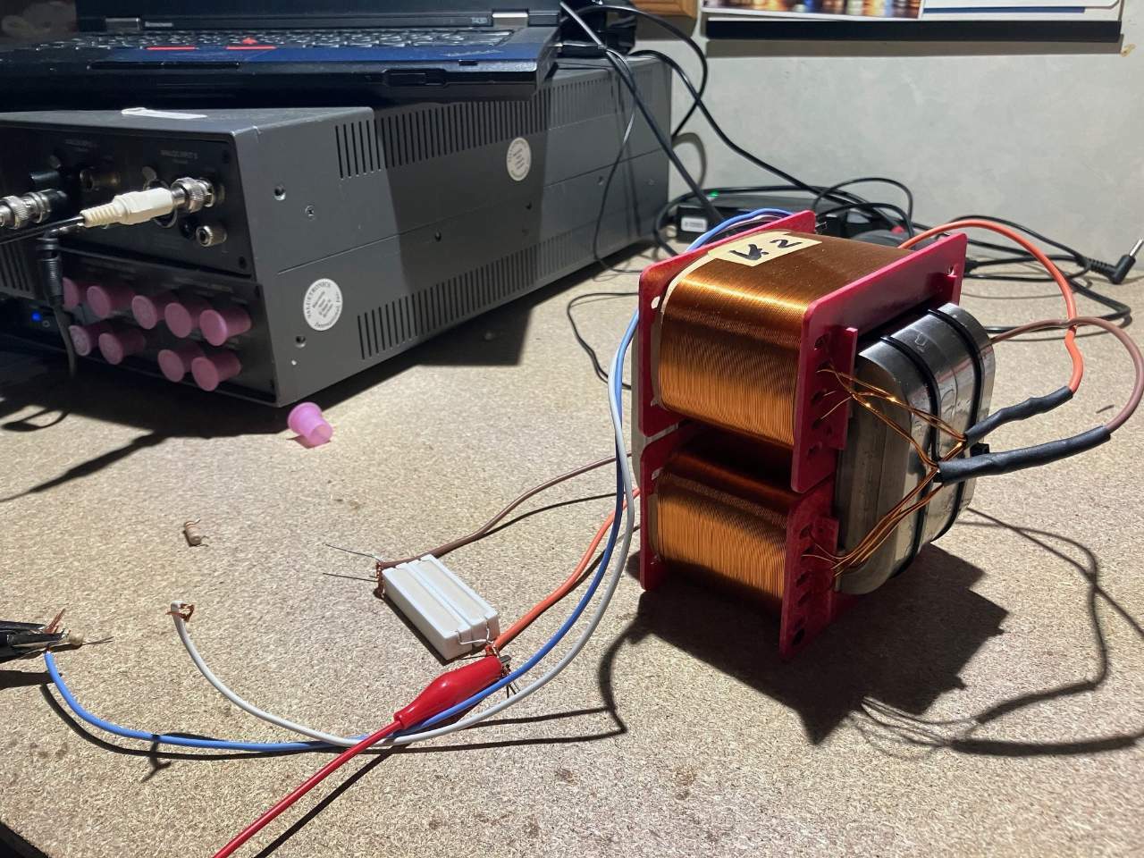

OLIMPIA2 Inviato 12 Giugno 2024 Condividi Inviato 12 Giugno 2024 Qualcuno ha mai provato a realizzare un amplificatore OTA? La cosa mi sta interessando, mi piacerebbe realizzare un integrato con un solo tubo, magari DHT. La EML20B potrebbe fare al caso, si tratterebbe di trovare i ferri giusti. Specialmente il trasformatore di ingresso che deve avere un guadagno elevato, non c'è molto sul mercato. Link al commento https://melius.club/topic/20475-one-tube-amplifier/ Condividi su altri siti Altre opzioni di condivisione...

mariovalvola Inviato 12 Giugno 2024 Condividi Inviato 12 Giugno 2024 @OLIMPIA2Un ferro d'ingresso con un rapporto superiore a 1:4, è una bella sfida. Il rischio di "giocare al piccolo Sakuma" con tutto quello che ne consegue, si pone. Anche i mitici UTC LS-10, non è che fossero estesissimi in alto. Auguri Link al commento https://melius.club/topic/20475-one-tube-amplifier/#findComment-1223115 Condividi su altri siti Altre opzioni di condivisione...

OLIMPIA2 Inviato 12 Giugno 2024 Autore Condividi Inviato 12 Giugno 2024 @mariovalvola 1:4 è poco, direi almeno 1:8 Hashimoto fa qualcosa? Link al commento https://melius.club/topic/20475-one-tube-amplifier/#findComment-1223140 Condividi su altri siti Altre opzioni di condivisione...

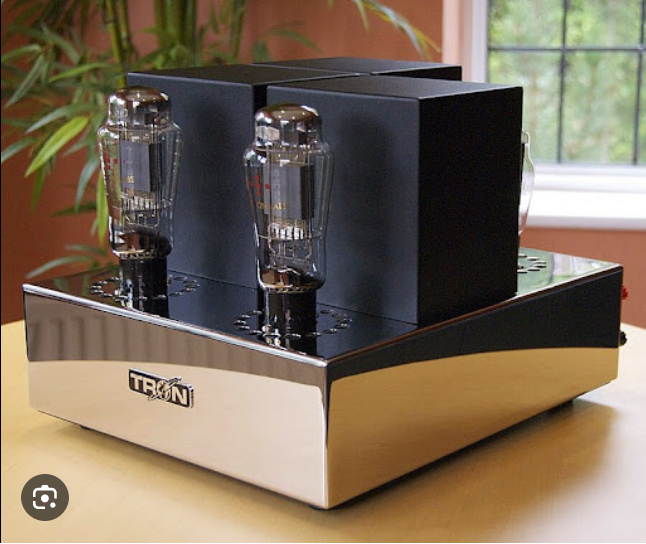

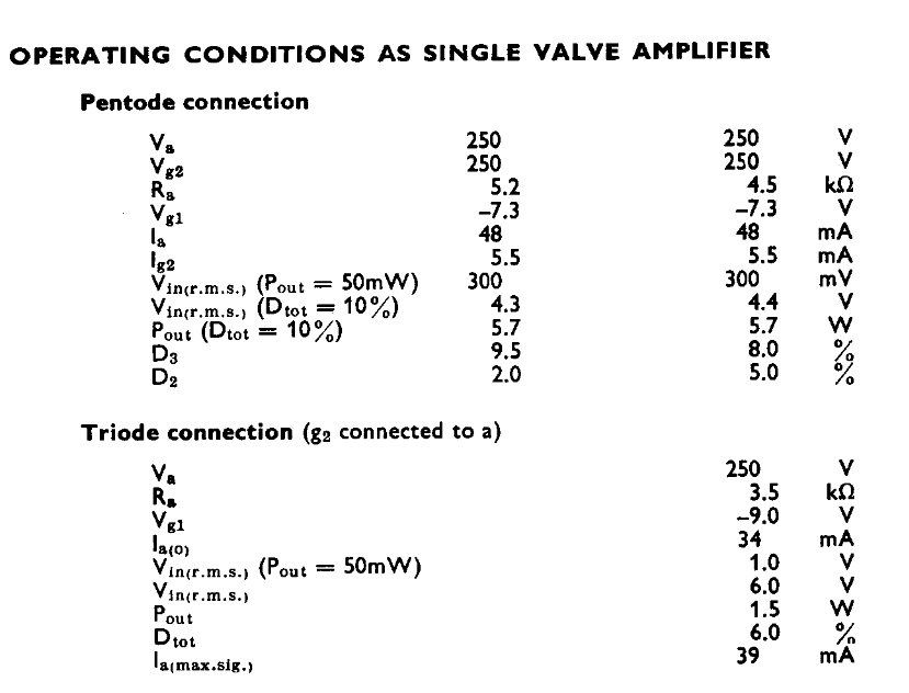

Gustavino Inviato 12 Giugno 2024 Condividi Inviato 12 Giugno 2024 in IDHT la el84 magari meglio ancora la sv83 ( gain 26) con 1volt 50mw li tira..... Link al commento https://melius.club/topic/20475-one-tube-amplifier/#findComment-1223157 Condividi su altri siti Altre opzioni di condivisione...
OLIMPIA2 Inviato 12 Giugno 2024 Autore Condividi Inviato 12 Giugno 2024 @Gustavino c'è di meglio 😉 1 1 Link al commento https://melius.club/topic/20475-one-tube-amplifier/#findComment-1223161 Condividi su altri siti Altre opzioni di condivisione...
OLIMPIA2 Inviato 12 Giugno 2024 Autore Condividi Inviato 12 Giugno 2024 Ho visto che nel catalogo Hashimoto c'è il trafo HI-6-47 che potrebbe andare bene ma costa tanto. Qualcuno l'ha mai usato? Link al commento https://melius.club/topic/20475-one-tube-amplifier/#findComment-1223177 Condividi su altri siti Altre opzioni di condivisione...
mariovalvola Inviato 12 Giugno 2024 Condividi Inviato 12 Giugno 2024 @OLIMPIA2 Ti converrà sentire Isao Asakura per comprendere bene le caratteristiche. Non trovo la massima accettazione a 30Hz leggo 15V (rms?) sul secondario, pochini, senza indicare la frequenza. Link al commento https://melius.club/topic/20475-one-tube-amplifier/#findComment-1223246 Condividi su altri siti Altre opzioni di condivisione...
