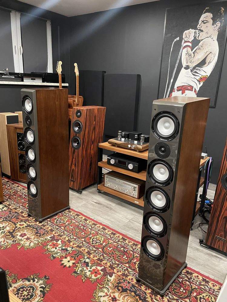

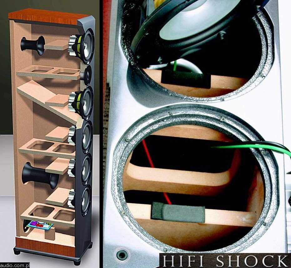

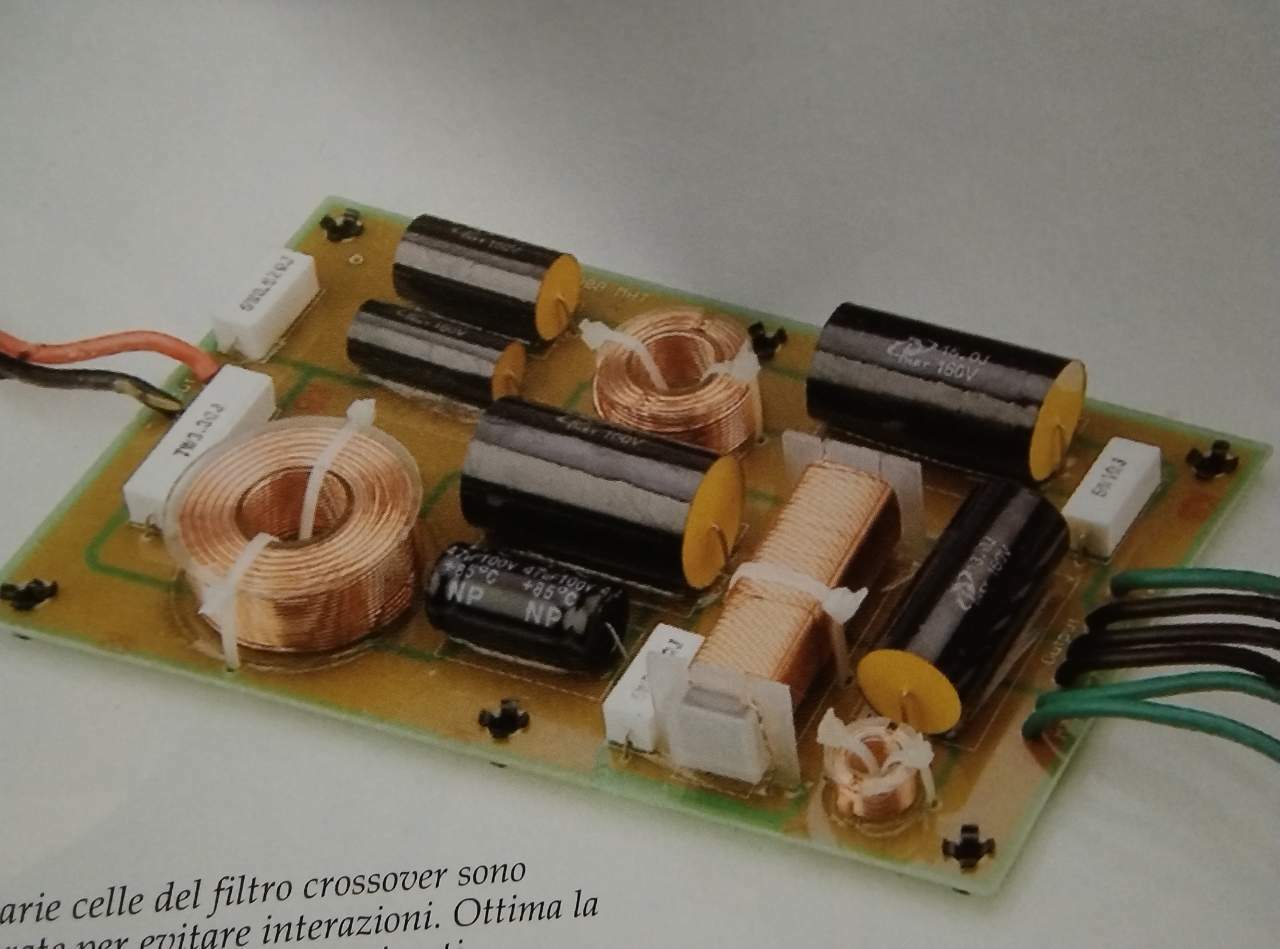

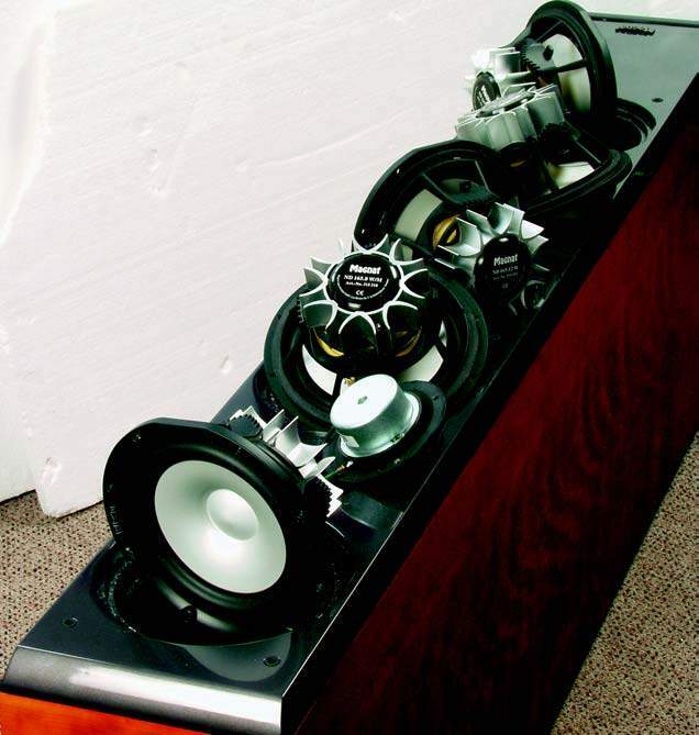

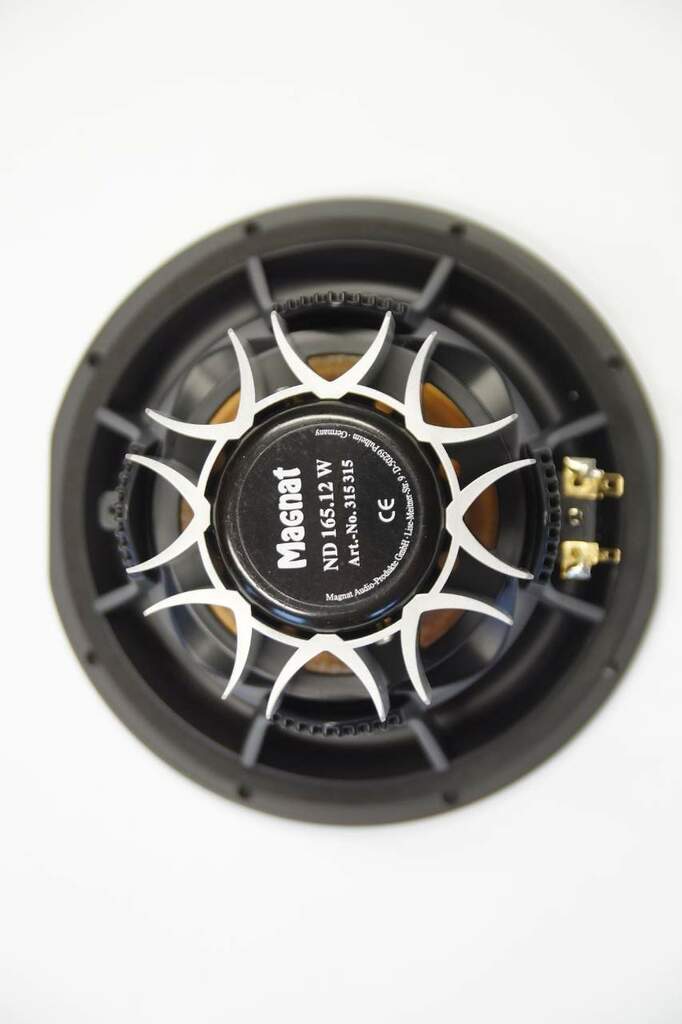

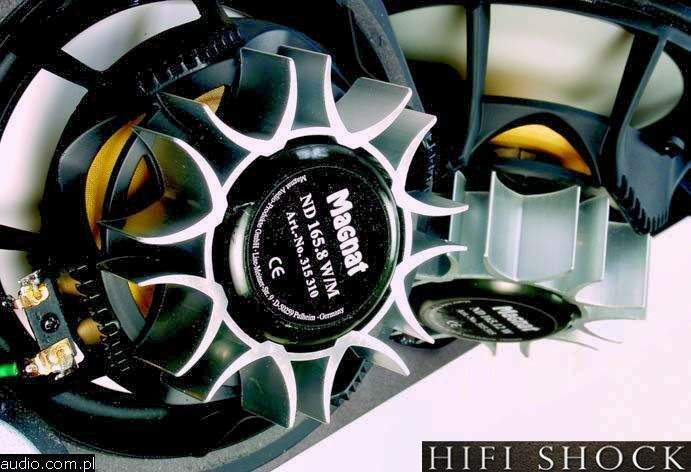

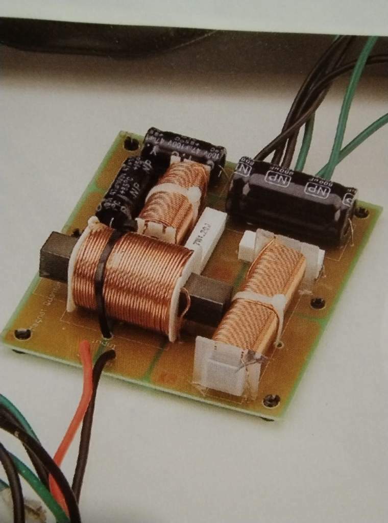

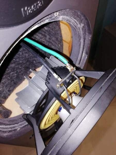

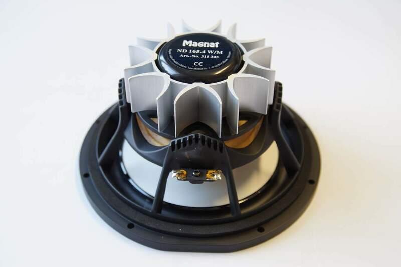

Sono possessore delle Quantum 908 da parecchi anni. Se non erro è stato il modello di punta dal 2005 al 2010. Le comprai nuove a poco più di 6.000 euro. Sono diffusori a tre vie, caricati bass reflex. Sono molto alte, parliamo di circa 1,33 m. Partendo dall'alto abbiamo i due midrange da 18 cm con il tweeter al centro in configurazione D'Appolito, gli ultimi tre woofer in basso per la gamma bassa. I componenti che compongono i crossover sono ottimi. Internamente ne abbiamo due separati, uno per la gamma bassa e uno per la medio/alta. Cablatura interna da 2,5 mm in argento saldata direttamente su tutti i trasduttori (no faston). Woofer e midrange hanno il cestello pressofuso in metallo verniciato nero a polvere. I coni sono in alluminio e i magneti al neodimio con alette di raffreddamento in alluminio posto su di essi per dissipare il calore. La bobina mobile dei midrange e dei woofer e di 3,8 cm (38 mm). Tweeter della Vifa a cupola morbida da un pollice con la flangia sempre in metallo verniciata nera a polvere. La Vifa ha costruito il tweeter su specifiche tecniche fornite da Magnat. Le mie sono color ciliegio con il pannello frontale verniciato grigio antracite lucido. Le rifiniture esterne sono impeccabili, da vero diffusore pregiato. L'impiallacciatura è stata effettuata con vero legno, il pannello frontale ha uno spessore di 2,2 cm. Internamente il cabinet è molto rigido e rinforzato con vari pannelli forati posizionati lungo tutta l'altezza del diffusore.
Sono innamorato di questi diffusori e mai lì venderò. Le voci sono meravigliose, soprattutto quelle femminili. La gamma bassa è molto potente e articolata ma molto dipende anche come e con cosa vengono pilotate. Sono abbastanza dinamiche e tengono molto bene in potenza. Non amano il mono-wiring, vanno decisamente meglio in bi-wiring e ancora meglio se bi-amplificate. Dopo le mie hanno prodotto le Quantum Signature e le Quantum 1009, anche loro diffusori incredibili. Il rapporto qualità prezzo è stato sempre il punto di forza di Magnat/Heco. Per avere la stessa qualità costruttiva, gli stessi materiali impiegati, si doveva spendere tanto di più. A quel prezzo non esisteva un diffusore con tutte le caratteristiche e peculiarità che ho appena elecanto. Se Magnat/Heco avesse investito nel marketing, avrebbero raccolto molto di più di quello che hanno seminato. Allego un po' di foto dettagliate della Quantum 908. Le ultime due foto sono immagini prese su internet.
