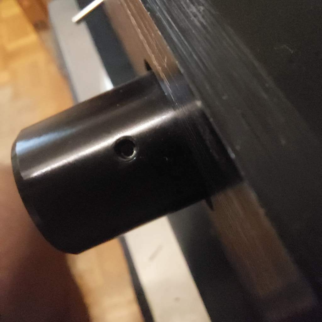

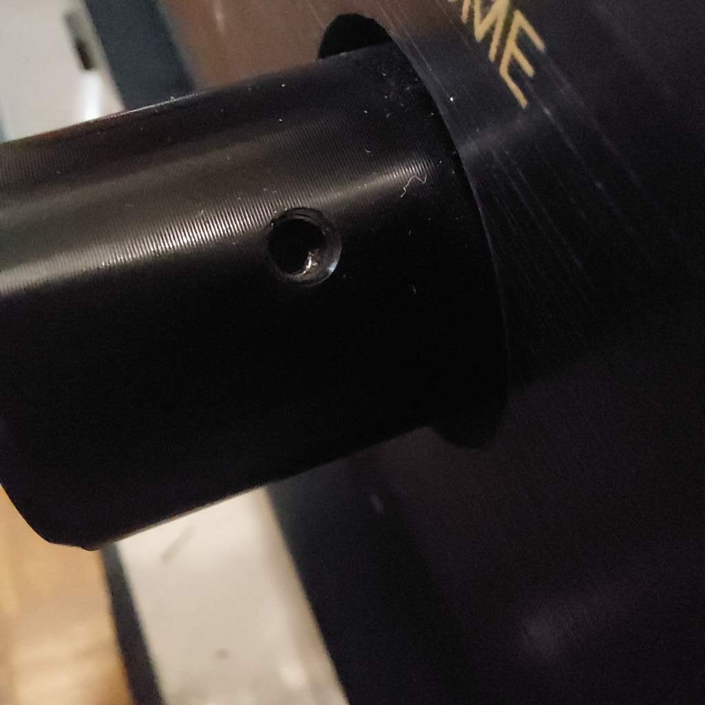

lifegate63 Inviato 12 Giugno 2024 Condividi Inviato 12 Giugno 2024 Volevo smontare i potenziometri del mio classè audio, ma non capisco bene, non sembrano avere una brugola all'interno, ciò che si vede non sembra essere sagomato all'interno, se qualcuno mi svela l'arcano, grazie Link al commento https://melius.club/topic/20486-come-si-smontano-questi-potenziometri/ Condividi su altri siti Altre opzioni di condivisione...

lifegate63 Inviato 12 Giugno 2024 Autore Condividi Inviato 12 Giugno 2024 Capisco che questo è il quesito più sciocco della storia del forum, ma io ho provato la brugola da 2 e non entra e quella direttamente piu piccola gira a vuoto, nell'immagine non si vede bene, ma con la lente e la luce diretta il cerchietto metallico all'interno non sembra essere esagonale, ma liscio, non vedo scanalature Link al commento https://melius.club/topic/20486-come-si-smontano-questi-potenziometri/#findComment-1223544 Condividi su altri siti Altre opzioni di condivisione...
Alessandro Inviato 12 Giugno 2024 Condividi Inviato 12 Giugno 2024 @lifegate63 se è così in effetti è molto strana questa cosa, hai visto bene se in testa a quella che probabilmente è la vite di serraggio non ci siano due piccoli solchi sui due opposti che consentano l'inserimento di un cacciaviti a taglio? Link al commento https://melius.club/topic/20486-come-si-smontano-questi-potenziometri/#findComment-1223561 Condividi su altri siti Altre opzioni di condivisione...
Moderatori BEST-GROOVE Inviato 12 Giugno 2024 Moderatori Condividi Inviato 12 Giugno 2024 @lifegate63 ci dev'essere una brugola solo che essendo in pollici le nostre chiavette tradizionali o non entrano in sede o girano a vuoto ...da li il dubbio nel chiedersi se c'è una brugola infilata dentro il foro. Link al commento https://melius.club/topic/20486-come-si-smontano-questi-potenziometri/#findComment-1223650 Condividi su altri siti Altre opzioni di condivisione...
spersanti276 Inviato 12 Giugno 2024 Condividi Inviato 12 Giugno 2024 2 ore fa, lifegate63 ha scritto: Capisco che questo è il quesito più sciocco della storia del forum, ma io ho provato la brugola da 2 e non entra e quella direttamente piu piccola gira a vuoto, nell'immagine non si vede bene, ma con la lente e la luce diretta il cerchietto metallico all'interno non sembra essere esagonale, ma liscio, non vedo scanalature Hai guardato anche gli altri potenziometri al riguardo? Link al commento https://melius.club/topic/20486-come-si-smontano-questi-potenziometri/#findComment-1223692 Condividi su altri siti Altre opzioni di condivisione...
lifegate63 Inviato 13 Giugno 2024 Autore Condividi Inviato 13 Giugno 2024 5 ore fa, Alessandro ha scritto: @lifegate63 se è così in effetti è molto strana questa cosa, hai visto bene se in testa a quella che probabilmente è la vite di serraggio non ci siano due piccoli solchi sui due opposti che consentano l'inserimento di un cacciaviti a taglio? No, non ne vedo 3 ore fa, BEST-GROOVE ha scritto: @lifegate63 ci dev'essere una brugola solo che essendo in pollici le nostre chiavette tradizionali o non entrano in sede o girano a vuoto ...da li il dubbio nel chiedersi se c'è una brugola infilata dentro il foro. Potrebbe essere questa la causa 2 ore fa, spersanti276 ha scritto: Hai guardato anche gli altri potenziometri al riguardo? sono 3 in totale Link al commento https://melius.club/topic/20486-come-si-smontano-questi-potenziometri/#findComment-1223725 Condividi su altri siti Altre opzioni di condivisione...
spersanti276 Inviato 13 Giugno 2024 Condividi Inviato 13 Giugno 2024 6 ore fa, lifegate63 ha scritto: No, non ne vedo Potrebbe essere questa la causa sono 3 in totale ...e? 6 ore fa, lifegate63 ha scritto: sono 3 in totale ...e? Link al commento https://melius.club/topic/20486-come-si-smontano-questi-potenziometri/#findComment-1223786 Condividi su altri siti Altre opzioni di condivisione...
gullaz Inviato 13 Giugno 2024 Condividi Inviato 13 Giugno 2024 Concordo con @BEST-GROOVE: procurati un set di piccole esagonali in pollici e prova con quelle. Link al commento https://melius.club/topic/20486-come-si-smontano-questi-potenziometri/#findComment-1223792 Condividi su altri siti Altre opzioni di condivisione...
Alessandro Inviato 13 Giugno 2024 Condividi Inviato 13 Giugno 2024 12 ore fa, lifegate63 ha scritto: nell'immagine non si vede bene, ma con la lente e la luce diretta il cerchietto metallico all'interno non sembra essere esagonale, ma liscio, non vedo scanalature se così fosse realmente nessuna chiave a brugola con passo standard, in pollici, o torx, avrebbe efficacia, stessa cosa se non ci sono nemmeno due piccoli solchi nella testa della vite per l'inserimento di un cacciavite a taglio, da queste constatazioni la cosa "sembrerebbe" demenziale. Proverei con molta delicatezza ad inserire nel foro un cacciavite a taglio della misura opportuna che riesca quel tanto che basti ad entrare e poi poter imprimere una lieve pressione che consenta il disserraggio, ciao Link al commento https://melius.club/topic/20486-come-si-smontano-questi-potenziometri/#findComment-1223795 Condividi su altri siti Altre opzioni di condivisione...
gullaz Inviato 13 Giugno 2024 Condividi Inviato 13 Giugno 2024 12 ore fa, lifegate63 ha scritto: il cerchietto metallico Il cerchietto è sicuramente la boccola filettata; la vite probabilmente è molto più in profondità (e magari è pure nera) per cui è probabile che non si riesca a distinguere. Link al commento https://melius.club/topic/20486-come-si-smontano-questi-potenziometri/#findComment-1223804 Condividi su altri siti Altre opzioni di condivisione...
Alessandro Inviato 13 Giugno 2024 Condividi Inviato 13 Giugno 2024 19 minuti fa, gullaz ha scritto: la vite probabilmente è molto più in profondità certo è senza ombra di dubbio così, è la prima risposta che ho dato anch'io, ciao Link al commento https://melius.club/topic/20486-come-si-smontano-questi-potenziometri/#findComment-1223830 Condividi su altri siti Altre opzioni di condivisione...
rock56 Inviato 13 Giugno 2024 Condividi Inviato 13 Giugno 2024 Prova con la punta di un ago e senti se in fondo c'è la sede di una brugola o di una torx: dovresti sentire gli spigoli👍 Link al commento https://melius.club/topic/20486-come-si-smontano-questi-potenziometri/#findComment-1223951 Condividi su altri siti Altre opzioni di condivisione...
Bazza Inviato 13 Giugno 2024 Condividi Inviato 13 Giugno 2024 Alcuni hanno dei grani per cacciavite a taglio con la sede molto stretta, ne serve uno piccolo e sottile. Link al commento https://melius.club/topic/20486-come-si-smontano-questi-potenziometri/#findComment-1223978 Condividi su altri siti Altre opzioni di condivisione...
