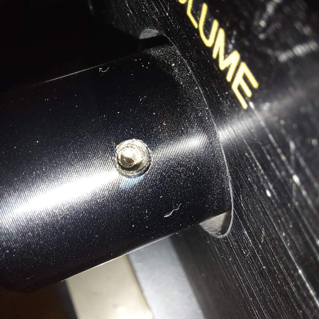

Moderatori BEST-GROOVE Inviato 13 Giugno 2024 Moderatori Condividi Inviato 13 Giugno 2024 4 ore fa, gullaz ha scritto: la vite probabilmente è molto più in profondità (e magari è pure nera) Come è capitato spesso di appurare nei restauri che eseguo. Le viti a taglio non sono solitamente adattate per due motivi 1) la slabbratura del taglio in testa è sempre dietro l'angolo specialmente se la vite fosse serrata più del solito o fosse incancrenita nella sua sede. 2) una testa a brugola si spanna meno in quanto il metallo e' volutamente meno malleabile rispetto alla chiavetta ed inoltre questa fa più presa avendo 6 lati con cui accoppiarsi per il serraggio/disserraggo. Link al commento https://melius.club/topic/20486-come-si-smontano-questi-potenziometri/page/2/#findComment-1224017 Condividi su altri siti Altre opzioni di condivisione...
Alessandro Inviato 13 Giugno 2024 Condividi Inviato 13 Giugno 2024 1 ora fa, BEST-GROOVE ha scritto: nelle manopole ho sempre trovato più viti a brugola grani per la precisione che a taglio certo è proprio così anch'io fin dall'inizio nutrivo dei dubbi sul contrario. Tra l'altro le viti a brugola senza testa, o grani che dir si voglia, vengono usate molto anche nelle minuterie "nascoste" dei serramenti, ad esempio per il bloccaggio delle maniglie delle finestre/porte etc, aggiungerei quindi anche per un terzo motivo ai due già da te correttamente evidenziati, e cioè per minimizzare al massimo gli ingombri materiali ed estetici, ciao Link al commento https://melius.club/topic/20486-come-si-smontano-questi-potenziometri/page/2/#findComment-1224172 Condividi su altri siti Altre opzioni di condivisione...
Moderatori BEST-GROOVE Inviato 13 Giugno 2024 Moderatori Condividi Inviato 13 Giugno 2024 @Alessandro esattamente...ma staremo a vedere come si evolve la vicenda. Link al commento https://melius.club/topic/20486-come-si-smontano-questi-potenziometri/page/2/#findComment-1224182 Condividi su altri siti Altre opzioni di condivisione...
lifegate63 Inviato 14 Giugno 2024 Autore Condividi Inviato 14 Giugno 2024 Ho fatto una foto migliore con il macro, si ora si intravede la sagoma della testa a brugola, evidentemente occorre una misura di brugola che non ho al momento Link al commento https://melius.club/topic/20486-come-si-smontano-questi-potenziometri/page/2/#findComment-1225216 Condividi su altri siti Altre opzioni di condivisione...
Moderatori BEST-GROOVE Inviato 14 Giugno 2024 Moderatori Condividi Inviato 14 Giugno 2024 Ecco fatto mistero risolto.....hai per caso delle chiavette o cacciavitini torx? A volte funziona anche con questi. Link al commento https://melius.club/topic/20486-come-si-smontano-questi-potenziometri/page/2/#findComment-1225224 Condividi su altri siti Altre opzioni di condivisione...
Bazza Inviato 15 Giugno 2024 Condividi Inviato 15 Giugno 2024 13 ore fa, BEST-GROOVE ha scritto: cacciavitini torx? Confermo, con le torx si svitano pure le esagonali. Occorre solo non forzarle troppo Link al commento https://melius.club/topic/20486-come-si-smontano-questi-potenziometri/page/2/#findComment-1225464 Condividi su altri siti Altre opzioni di condivisione...
corrado Inviato 15 Giugno 2024 Condividi Inviato 15 Giugno 2024 14 ore fa, BEST-GROOVE ha scritto: hai per caso delle chiavette o cacciavitini torx? A volte funziona anche con questi. Vero, ottimo suggerimento. Link al commento https://melius.club/topic/20486-come-si-smontano-questi-potenziometri/page/2/#findComment-1225540 Condividi su altri siti Altre opzioni di condivisione...
Fabio Cottatellucci Inviato 15 Giugno 2024 Condividi Inviato 15 Giugno 2024 15 ore fa, lifegate63 ha scritto: Ho fatto una foto migliore con il macro, si ora si intravede la sagoma della testa a brugola, A me pare un po' storta. L'apparecchio lo hai comprato nuovo o usato? Portato in un centro assistenza? Smontato da amici 'esperti' o da te una sera che eri incaxxato (scusa)? Link al commento https://melius.club/topic/20486-come-si-smontano-questi-potenziometri/page/2/#findComment-1225581 Condividi su altri siti Altre opzioni di condivisione...
lifegate63 Inviato 17 Giugno 2024 Autore Condividi Inviato 17 Giugno 2024 Ok, ho usato un cacciavite torx T7X60 , bisogna andare in profondità Link al commento https://melius.club/topic/20486-come-si-smontano-questi-potenziometri/page/2/#findComment-1227102 Condividi su altri siti Altre opzioni di condivisione...

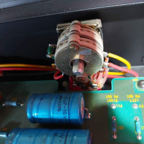

lifegate63 Inviato 17 Giugno 2024 Autore Condividi Inviato 17 Giugno 2024 Volevo vedere com'è fatto sotto la manopola, in effetti c'è solo l'alberino del potenziometro e il fermo, c'è qualche lieve disturbo, ma solo con la manopola girata al minimo, così pensavo che si potesse usare qualche spray apposito, ma vedo che i potenziometri sono blindati, salvo uno, ma ripeto si avverte solo forzando la manopola al minimo, credo che non toccherò nulla. Link al commento https://melius.club/topic/20486-come-si-smontano-questi-potenziometri/page/2/#findComment-1227118 Condividi su altri siti Altre opzioni di condivisione...
bambulotto Inviato 17 Giugno 2024 Condividi Inviato 17 Giugno 2024 @lifegate63 In un Alps blindato feci un forellino e ci spruzzai all'interno lo spray pulisci contatti a secco. Problema risolto. Link al commento https://melius.club/topic/20486-come-si-smontano-questi-potenziometri/page/2/#findComment-1227151 Condividi su altri siti Altre opzioni di condivisione...
Moderatori BEST-GROOVE Inviato 17 Giugno 2024 Moderatori Condividi Inviato 17 Giugno 2024 32 minuti fa, bambulotto ha scritto: feci un forellino e non sono entrate scorie da foratura dentro il forellino? Link al commento https://melius.club/topic/20486-come-si-smontano-questi-potenziometri/page/2/#findComment-1227174 Condividi su altri siti Altre opzioni di condivisione...
spersanti276 Inviato 17 Giugno 2024 Condividi Inviato 17 Giugno 2024 1 ora fa, lifegate63 ha scritto: Volevo vedere com'è fatto sotto la manopola, in effetti c'è solo l'alberino del potenziometro e il fermo, c'è qualche lieve disturbo, ma solo con la manopola girata al minimo, così pensavo che si potesse usare qualche spray apposito, ma vedo che i potenziometri sono blindati, salvo uno, ma ripeto si avverte solo forzando la manopola al minimo, credo che non toccherò nulla. L'avrai già fatto, suppongo, giralo nei due sensi molte volte. Spesso funziona. Link al commento https://melius.club/topic/20486-come-si-smontano-questi-potenziometri/page/2/#findComment-1227183 Condividi su altri siti Altre opzioni di condivisione...
lifegate63 Inviato 17 Giugno 2024 Autore Condividi Inviato 17 Giugno 2024 1 ora fa, bambulotto ha scritto: @lifegate63 In un Alps blindato feci un forellino e ci spruzzai all'interno lo spray pulisci contatti a secco. Problema risolto. L'entità del disturbo è minima per giustificare un intervento così drastico, una volta credo di aver visto un interventi di manutenzione di questo tipo di potenziometri, ma non è cosa da profano Link al commento https://melius.club/topic/20486-come-si-smontano-questi-potenziometri/page/2/#findComment-1227241 Condividi su altri siti Altre opzioni di condivisione...
bambulotto Inviato 18 Giugno 2024 Condividi Inviato 18 Giugno 2024 14 ore fa, BEST-GROOVE ha scritto: e non sono entrate scorie da foratura dentro il forellino? Il forellino è stato fatto con un dremel e con molta attenzione. Il ricciolino di plastica della custodia del potenziometro è uscito fuori del tutto. Non mi ha dato più problemi dopo quest'operazione per cui ritengo che all'interno non ci sia finito nulla. Link al commento https://melius.club/topic/20486-come-si-smontano-questi-potenziometri/page/2/#findComment-1227518 Condividi su altri siti Altre opzioni di condivisione...
