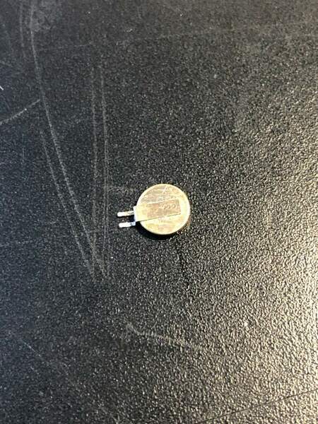

Argomento OT…avrei bisogno di sapere dove trovare la pila in foto. Appartiene a una fototrappola e, penso, serve per l'orologio interno ( che non funzionava più). La pila ha un diametro di circa 6 mm è una altezza di 1,5 mm. Viste le dimensione dovrebbe essere all'ossido di argento (1,55 V). Come da foto ho necessità del montaggio su PCB. Grazie!

Sembra una pila a bottone standard con saldata sopra una linguetta metallica: basterebbe misurare il voltaggio, che dovrebbe essere 1,5V o 3V, per capire quale possa essere una compatibile.
In alternativa se non c'è scritto nulla nelle specifiche della fototrappola potresti misurare diametro e spessore per cercar di intuire quale tipo sia.

Sopra non c’è scritto nulla.
Probabilmente la sigla è coperta da quella linguetta.

Riesci a misurarci la tensione residua con un tester?
Da nuova o ha una tensione di 1.5 o 3.2 volt non mi sovvengono batterie a bottone con tensioni diverse o superiori, capito che tensione si sta poco a trovare la sostituta.

Sì ho misurato la tensione ai capi della batteria, sono 0,9 volt. Questo mi fa pensare ad una batteria all'ossido di argento che dà carica fornisce 1,55 Volt. Escluderei quindi quella da 3 Volt. L'altro problema è che la batteria ha i due terminali per essere montata sul PCB…
Allora devi solo prenderne una nuova con un amperaggio che ti sembra adeguato.
Quello non è un problema: o togli quelli della batteria vecchia e li saldi su quella nuova oppure più semplicemente ci saldi dei terminali da PCB qualsiasi, facendo attenzione che la distanza combaci con i fori della PCB dove andranno posizionati.

diametro 6,5 e altezza 1,5/2 mm
Dalle dimensioni potrebbe essere una SR65.

ma sarà pericoloso saldare direttamente sulla pila? Il colore non potrebbe farla scoppiare?
Qualcuno lo avrà fatto per saldarli su quella originale: basta un punto di stango, mica devi tenerci appoggiato il saldatore a lungo.

Prima di saldare scartavetra e ripulisci ben benino, vabbè probabilmente inutile dirtelo
Ho saldato più volte su pile simili, non è mai scoppiato nulla, sono sempre stato rapidissimo

PS ma sarà pericoloso saldare direttamente sulla pila?
No..... ho saldato 1000 volte linguette sulle batterie anche sulle pericolosissime Li-Po; basta un buon stagnatore, buon stagno, una molata veloce con il dremel su entrambi i  lati da saldare della batteria, lasciare un po' di stagno fuso da un lato e l' altro della stessa e ad entrambi i terminali e.....  non starci troppo tempo con la punta dello stagnatore.
