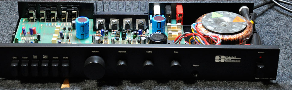

max56 Inviato 14 Giugno 2024 Autore Condividi Inviato 14 Giugno 2024 2 minuti fa, Gustavino ha scritto: mi correggo il led e' all' estrema destra si si l ampli è uguale uguale a quello in foto , adesso " cerco un amico appassionato di elettroni/elettricità" .... Link al commento https://melius.club/topic/20516-luce-accensione-creek-4040-spenta/#findComment-1225091 Condividi su altri siti Altre opzioni di condivisione...

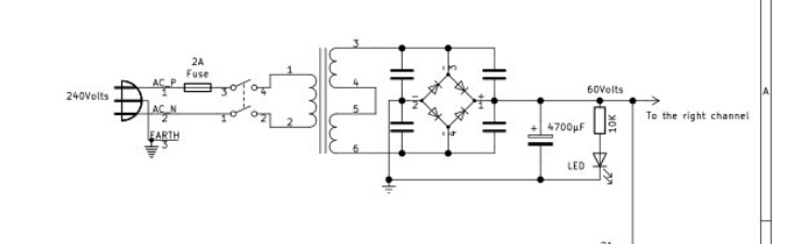

Gustavino Inviato 14 Giugno 2024 Condividi Inviato 14 Giugno 2024 @max56 il led rosso funziona a 1,8v con 10k di resistenza ci scorre solamente 6ma ,poco luminoso visto che di solito ci passano 15mA ci sono due diametri 3mm o 5mm PS quelli di nuova generazione sono piu efficienti prendine uno stagionato 1 Link al commento https://melius.club/topic/20516-luce-accensione-creek-4040-spenta/#findComment-1225094 Condividi su altri siti Altre opzioni di condivisione...

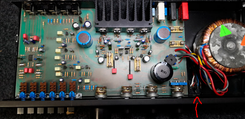

max56 Inviato 15 Giugno 2024 Autore Condividi Inviato 15 Giugno 2024 aperto lo scatolotto vedo il led , ma non ho strumenti per controllare la tensione o altro .....è stato l ampli titolare per qualche mese, adesso si cambia fino a che trovo qualcuno che ci guardi dentro ...già attaccato uno degli altri ampli ( ogni tanto è giusto darci un pò di giro) Link al commento https://melius.club/topic/20516-luce-accensione-creek-4040-spenta/#findComment-1225447 Condividi su altri siti Altre opzioni di condivisione...
