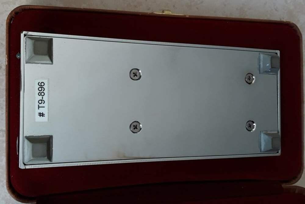

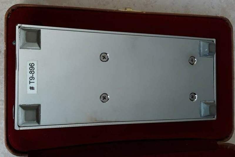

@medio La versione T9 è indicata sull'etichetta con il numero di serie che si trova sul fondo del pre fono.
Le differenze sono parecchie e riguardano un po' tutto.
I test riportano miglioramenti su tutti i parametri, ma personalmente non posso confermare, perché la prima versione non l'ho mai ascoltata.
