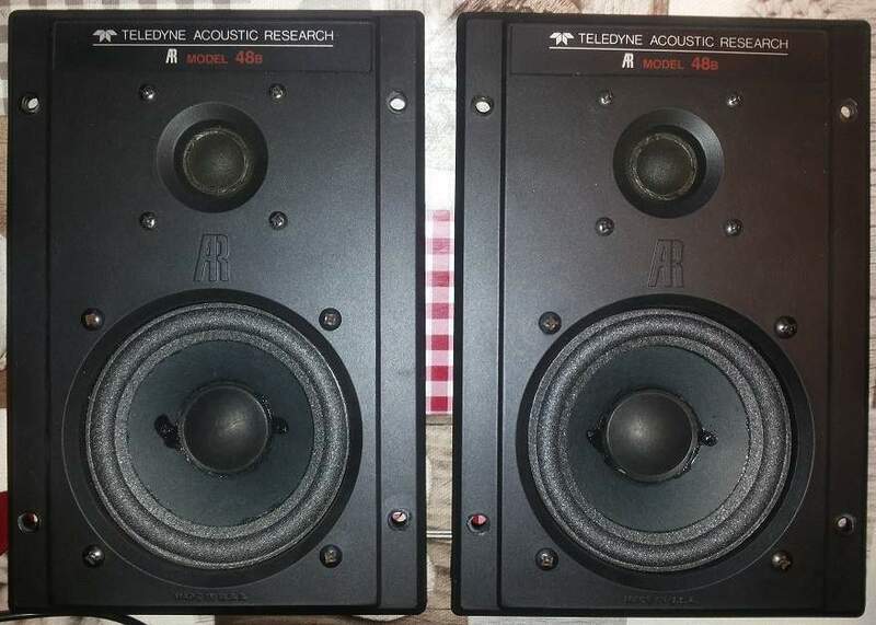

A prescindere dalle sigle in suffisso, la numerazione seguiva quella precedente, nel caso della AR58B o LS, erede della SR58S, questa conservava il woofer da 305 mm. 200003/1 con il magnete quadrato, ma aveva una flangia che conteneva un mid. a cono da 4" ed un tw a cupola da 3/4" , il cabinet era di fattura più economica e di solito con rivestimento in vinile.
Il combo mid/tw era in comune alle AR38/48/58B, visibile la mia ex coppia in foto sotto

L' insieme costava al produttore certamente meno che la coppia precedente di mir e tw a cupola, se essenzialmente il tw è lo stesso della precedente serie, il medio a cono è altro rispetto al precedente mid a cupola, però è a mio parere molto ben suonante, oltre ad avere molteplici usi, non ultimo quello di essere agli effetti un mid woofer.
Rispetto l precedente medio a cono la differenza maggiore a cogliersi anni è la minore dispersione laterale.
In conclusione AR ha diminuito i costi di produzione in in periodo di crisi, cercando di dare comunque prodotti finali che fossero in linea con la precedente produzione, le AR58B/LS ( e la serie a tre vie con i woofer da 10" e 8") di suonano simili alle precedenti, ma perdono la sola "magia" della dispersione laterale: da prendere im considerazioni l' acquisto anche per una valutazione di acquisto minore rispetto alle AR "classiche".
