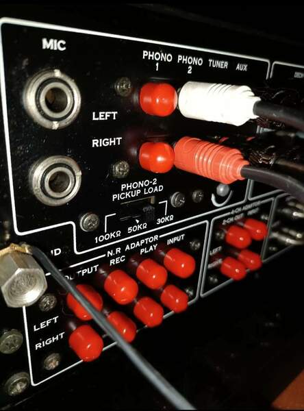

stefano981 Inviato 21 Giugno 2024 Condividi Inviato 21 Giugno 2024 Buonasera, da neofita (lo ripeto anche in questa nuova discussione, benché risulterà cmq evidente nel prosieguo della lettura) di questo mondo, vorrei chiedere un parere riguardante la testina che monta il mio giradischi, un Systemdek iix. Attualmente monta una testina MC ad alta uscita, la ortofon x3-mc (era già installata sul giradischi, e all'acquisto non l'ho cambiata, avendo, chi me l'ha venduta, espresso un giudizio positivo sulla stessa. Trattandosi su una mc ad alta uscita non ho avuto bisogno di un pre phono dedicato, e questo, me l'ha fatta sfruttare come una normale mm. L'amplificatore a cui è collegato è un sansui au9500, che da la possibilità di selezionare (sul phono2) il carico su tre valori 100-50-30kohm. Il produttore ortofon consiglia un carico di 47kohm, per cui ho pensato di mantenere la selezione dell'ampli su 50kohm. Il fatto è che (forse dirò una ovvietà, perdonatemi...), a parità di volume, una sorgente digitale come il CD (denon dcd1700ne e Sony cd x77es), o analogica come il tuner (sansui tu9500), suona enormemente più "forte", tant'è che se con un CD non supero mai il valore 4/5 sul potenziometro, con un vinile anche salendo a 7/8 sono ben lontano dal medesimo risultato sonoro. Mi chiedo, quindi: è normale una differenza del genere in termini di resa sonora? Cambiare il selettore del carico (benché 50 kohm sia il consigliato), porterebbe miglioramenti significativi in assenza di possibili danneggiamenti ovviamente? Dover salire di volume sull'ampli (ma cmq non superando 7/8 in una scala 12) non rischia di stressare questa elettronica? Teoricamente una testina del genere non dovrebbe necessitare di prephono, ma mi domando anche se cmq potesse essere perlomeno consigliato, anche se non obbligatorio ecco... Se invece una resa inferiore, compensata in parte dal tenere più alto il volume, fosse cosa normale, smetto di preoccuparmi e continuo ad ascoltare così, senza problemi. Grazie per l'attenzione e per gli eventuali contributi! Link al commento https://melius.club/topic/20605-testina-ortofon-x3-mc-consiglio-per-ascolto-ottimale/ Condividi su altri siti Altre opzioni di condivisione...

stefano981 Inviato 22 Giugno 2024 Autore Condividi Inviato 22 Giugno 2024 @bear_1 esattamente, su phono1 è fisso, su phono2 ho tre selezioni possibili, 100-50-30, metto anche una foto per maggiore indicazione. 7 ore fa, Suonatore ha scritto: sei sicuro che non siano ohm? Ehm....quel "k" davanti forse mi ha indotto in errore? Può essere, abbiate pazienza! @Giannimorandi ho capito solo in parte il tuo discorso: se mi sposto per esempio su 30 diminuisco il carico (ovviamente, mi torna), ma non capisco perché dovrebbe avere un livello di uscita inferiore... questo aspetto ancora.lo devo "digerire", non hi bem chiaro come influisca questo carico e perché...in ogni caso, consiglieresti/consigliereste di mantenere il livdllo consigliato dal produttore o di alzarlo su 100/abbassarlo su 30? Ovviamente posso fare prove empiriche, già stamani, ma volevo capire in linea di massima e se possibile, il principio alla base di queste rese diverse... @blucatenaria il cambio testina sarà una cosa che valuterò certamente più avanti, al momento cerco di mantenere questa evitando la spesa extra del prephono, in virtù del fatto che ho capito non essere un problema questo volume basso e che vo posso rimediare alzando il volume senza compromettere l',elettronica (che era il dubbio principale). Cambiare testina per me al momento inoltre rappresenterebbe un problema, non economico, ma pratico: non saprei come installare e soprattutto settare (se un setting si rendesse necessario in questo caso) la nuova 😅😅😅😅, motivo per cui ancora per un po' terrò questa, poi certamente valuterò un cbio con una mm. Link al commento https://melius.club/topic/20605-testina-ortofon-x3-mc-consiglio-per-ascolto-ottimale/#findComment-1230398 Condividi su altri siti Altre opzioni di condivisione...

Giannimorandi Inviato 22 Giugno 2024 Condividi Inviato 22 Giugno 2024 @stefano981 perché se carichi la testina il generatore fa più fatica a erogare corrente allora cala di un' po' il livello ma appena percettibile però può essere necessario per smussare qualche asprezza di troppo nella timbrica se troppo esuberante sull'acuto quindi se lo imposti a 100kohm è la condizione di massimo livello di uscita su 30kohm dovresti avere una leggera perdita di segnale però con un suono più rotondo solo con le prove puoi decidere quale scegliere. Il 50kohm è uno standard per le testine mm la maggior parte dei phono hanno solo quello quindi è tanta roba che il tuo ti faccia scegliere se aumentare o abbassare quel valore per un fine tuning Link al commento https://melius.club/topic/20605-testina-ortofon-x3-mc-consiglio-per-ascolto-ottimale/#findComment-1230538 Condividi su altri siti Altre opzioni di condivisione...
