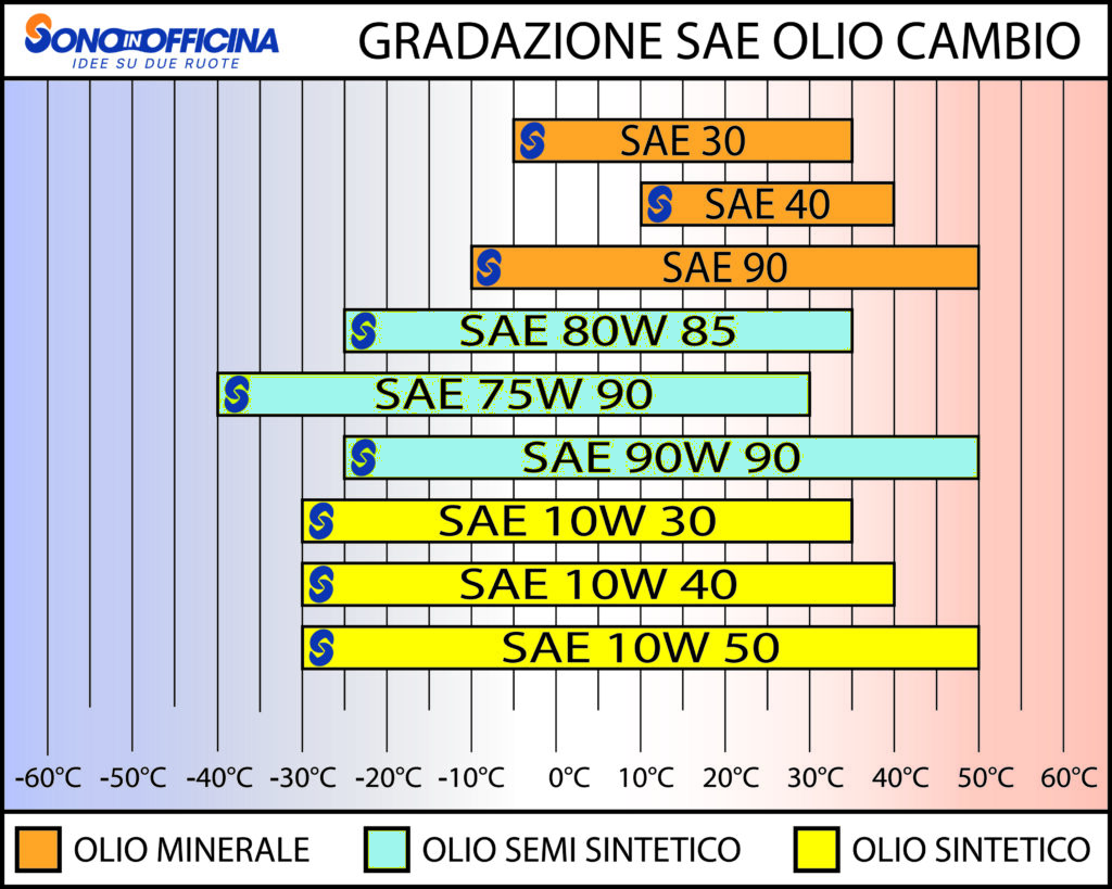

audio2 Inviato 22 Giugno 2024 Condividi Inviato 22 Giugno 2024 3 ore fa, goldrake7 ha scritto: ad esempio per il 5W30 o 10W40 per prima cosa devi vedere cosa dice il libretto dell' auto, un' ottima marca è mobil. poi dipende anche dalla zona climatica, lampedusa e bolzano non è lo stesso. nella tabella però vedo scritto olio cambio, 5w30 e 10w40 sono gradazioni da olio motore. comunque, tutto sintetico è meglio, poi vanno controllate le specifiche api, per il motore la più aggiornata che io sappia è sn, dove la seconda lettera più è avanzata nella scala alfabetica è meglio è. ( n è meglio di m che è meglio di l ). Link al commento https://melius.club/topic/20606-olio-motore-per-auto/#findComment-1230449 Condividi su altri siti Altre opzioni di condivisione...

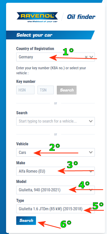

goldrake7 Inviato 22 Giugno 2024 Autore Condividi Inviato 22 Giugno 2024 (non c'è italiano , io ho simulato con "Germany") https://oilguide.ravenol.de/?lang=en tramite il link sopra, Ravenol permette una ricerca specifica inserendo il modello della propria auto, suggerendo, alla fine, vari tipo di olio adatti alla macchina Link al commento https://melius.club/topic/20606-olio-motore-per-auto/#findComment-1230829 Condividi su altri siti Altre opzioni di condivisione...
