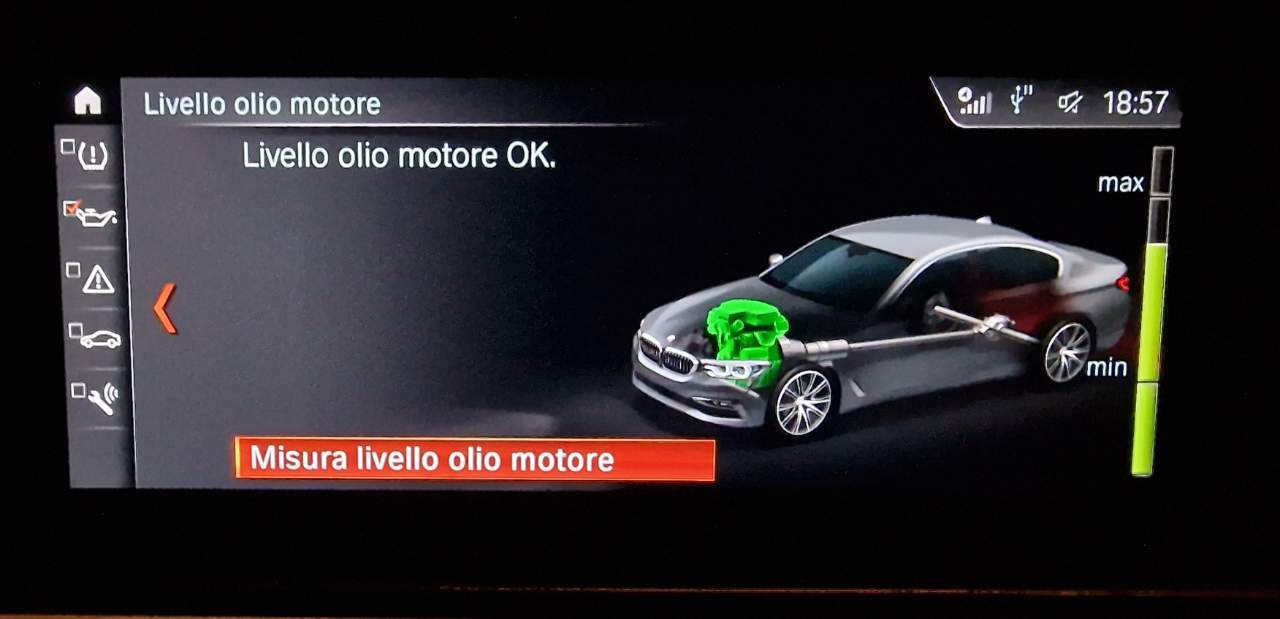

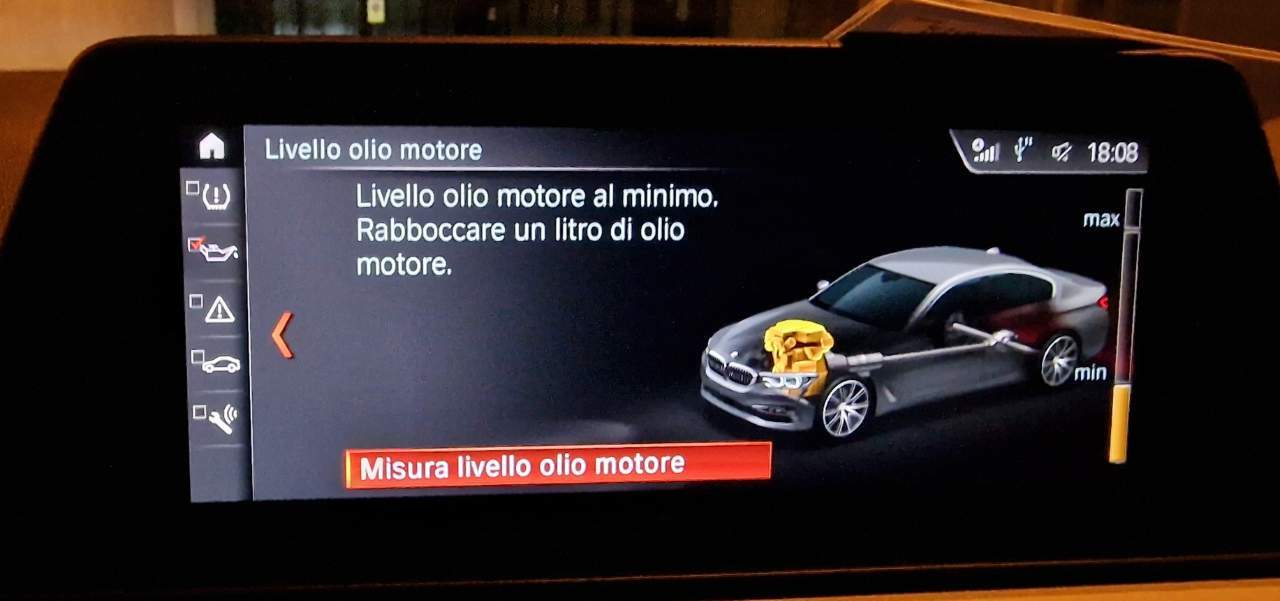

pino Inviato 25 Giugno 2024 Condividi Inviato 25 Giugno 2024 Alcune auto han il sensore per la pressione e la qualità dell'olio,e il rabbocco tra un cambio e l'altro. Link al commento https://melius.club/topic/20606-olio-motore-per-auto/page/3/#findComment-1232499 Condividi su altri siti Altre opzioni di condivisione...
Velvet Inviato 25 Giugno 2024 Condividi Inviato 25 Giugno 2024 4 minuti fa, pino ha scritto: il sensore per la pressione e la qualità dell'olio Il sensore per la pressione lo hanno tutte dalla notte dei tempi....E' collegato alla spia rossa Oil e ove presente ad uno strumento che la visualizza. Oggi come oggi quasi tutte hanno anche il sensore livello in coppa. Quanto alla qualità, non esiste sensore che te la possa dire: richiede analisi chimiche oltre che visive e meccaniche. Quella che tu intendi come valutazione della qualità è fatta esclusivamente su calcoli statistici che la centralina fa in base alle rigenerazioni, alle temperature raggiunte, alla modalità di marcia e al chilometraggio percorso. Come ogni statistica va presa con pinze molto lunghe. Link al commento https://melius.club/topic/20606-olio-motore-per-auto/page/3/#findComment-1232504 Condividi su altri siti Altre opzioni di condivisione...
