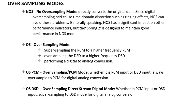

Ramsete2 Inviato 16 Settembre 2024 Condividi Inviato 16 Settembre 2024 5 minuti fa, Max440 ha scritto: Cioè l' Holo May fa direttamente l'oversampling di tutto ciò che gli si dà in pasto? Si può scegliere se farglielo fare o no. Link al commento https://melius.club/topic/20615-holo-cyan-2-nuovo-dac-r2r-totalmente-a-componenti-discreti/page/32/#findComment-1298991 Condividi su altri siti Altre opzioni di condivisione...
stefano_mbp Inviato 16 Settembre 2024 Condividi Inviato 16 Settembre 2024 4 minuti fa, Ramsete2 ha scritto: Si può scegliere se farglielo fare o no. Come anche lo Spring, solo il Cyan 2 è unicamente NOS Link al commento https://melius.club/topic/20615-holo-cyan-2-nuovo-dac-r2r-totalmente-a-componenti-discreti/page/32/#findComment-1298998 Condividi su altri siti Altre opzioni di condivisione...
Max440 Inviato 16 Settembre 2024 Condividi Inviato 16 Settembre 2024 35 minuti fa, stefano_mbp ha scritto: Come anche lo Spring Ecco, questo è interessante... Cioè, se ho ben capito, se io ho un Holo Spring posso entrare in s/pdif da una meccanica cd (16bit-44khz) o da uno streamer (fino a 24bit-192khz) e poi faccio upsampling a DSD direttamente con il dac, oppure posso lasciare "tutto liscio" così come il segnale entra. E' corretto quello che ho scritto? Link al commento https://melius.club/topic/20615-holo-cyan-2-nuovo-dac-r2r-totalmente-a-componenti-discreti/page/32/#findComment-1299013 Condividi su altri siti Altre opzioni di condivisione...
stefano_mbp Inviato 16 Settembre 2024 Condividi Inviato 16 Settembre 2024 11 minuti fa, Max440 ha scritto: Ecco, questo è interessante... Cioè, se ho ben capito, se io ho un Holo Spring posso entrare in s/pdif da una meccanica cd (16bit-44khz) o da uno streamer (fino a 24bit-192khz) e poi faccio upsampling a DSD direttamente con il dac, oppure posso lasciare "tutto liscio" così come il segnale entra. E' corretto quello che ho scritto? … ho scritto una sciocchezza, lo Spring 3 non fa upsampling, sorry, è solo NOS come il Cyan2 … era lo Spring originale che faceva anche upsampling. Non so se il May faccia upsampling a PCM o DSD … ma direi che lo faccia a PCM … sono davvero pochi i dac che fanno upsampling a DSD, mi viene in mente PS Audio e nessun altro … Link al commento https://melius.club/topic/20615-holo-cyan-2-nuovo-dac-r2r-totalmente-a-componenti-discreti/page/32/#findComment-1299020 Condividi su altri siti Altre opzioni di condivisione...
AlbertoPN Inviato 16 Settembre 2024 Condividi Inviato 16 Settembre 2024 13 minuti fa, Max440 ha scritto: e poi faccio upsampling a DSD direttamente con il dac Fare oversampling significa "alzare la frequenza di campionamento" per cui ad esempio da un 44kHz lo porti a 192 kHz. Trasformare il PCM in DSD, invece, è un cambio di formato che non necessaramente implica anche l'oversampling. Link al commento https://melius.club/topic/20615-holo-cyan-2-nuovo-dac-r2r-totalmente-a-componenti-discreti/page/32/#findComment-1299024 Condividi su altri siti Altre opzioni di condivisione...
AlbertoPN Inviato 16 Settembre 2024 Condividi Inviato 16 Settembre 2024 3 minuti fa, stefano_mbp ha scritto: sono davvero pochi i dac che fanno upsampling a DSD, mi viene in mente PS Audio e nessun altro … Forse TotalDAC, Meitner/EMM Labs, CH Precision (? non sono sicuro), un vecchio NAD e forse anche Marantz in un modello. Ma vado a memoria e siccome da poco ne ho fatti 50, va presa con le pinze Link al commento https://melius.club/topic/20615-holo-cyan-2-nuovo-dac-r2r-totalmente-a-componenti-discreti/page/32/#findComment-1299027 Condividi su altri siti Altre opzioni di condivisione...

Gustavino Inviato 16 Settembre 2024 Condividi Inviato 16 Settembre 2024 46 minutes ago, AlbertoPN said: Fare oversampling significa "alzare la frequenza di campionamento" per cui ad esempio da un 44kHz lo porti a 192 kHz. Trasformare il PCM in DSD, invece, è un cambio di formato che non necessaramente implica anche l'oversampling. ci sono i filtri digitali in uscita da considerare x il dsd e pcm ,Cyan2 e Sping hanno un blando postfiltro passivo a poco meno di 50khz 1 Link al commento https://melius.club/topic/20615-holo-cyan-2-nuovo-dac-r2r-totalmente-a-componenti-discreti/page/32/#findComment-1299064 Condividi su altri siti Altre opzioni di condivisione...
Gustavino Inviato 16 Settembre 2024 Condividi Inviato 16 Settembre 2024 3 hours ago, biox said: Perchè ? Grazie perche il NOS ha delle controindicazione nell assenza del filtro digitale , ti esponi al rumore che crea distorsione di intermodulazione in ampli e tw metallici ed hai una perdita della gamma alta che molti non gradisco.... se fai una ricerca in rete trovi molto ,btw il cyan2 si comporta molto bene rispetto ad altri Link al commento https://melius.club/topic/20615-holo-cyan-2-nuovo-dac-r2r-totalmente-a-componenti-discreti/page/32/#findComment-1299069 Condividi su altri siti Altre opzioni di condivisione...
Ramsete2 Inviato 16 Settembre 2024 Condividi Inviato 16 Settembre 2024 2 ore fa, stefano_mbp ha scritto: Come anche lo Spring, solo il Cyan 2 è unicamente NOS Che io sappia il mio Spring non fa upsampling e non esiste tale opzione nei menu. edit: letto dopo l’altro tuo post Link al commento https://melius.club/topic/20615-holo-cyan-2-nuovo-dac-r2r-totalmente-a-componenti-discreti/page/32/#findComment-1299139 Condividi su altri siti Altre opzioni di condivisione...
Necro Inviato 16 Settembre 2024 Condividi Inviato 16 Settembre 2024 2 ore fa, stefano_mbp ha scritto: Non so se il May faccia upsampling a PCM o DSD … ma direi che lo faccia a PCM … sono davvero pochi i dac che fanno upsampling a DSD, mi viene in mente PS Audio e nessun altro … Fa entrambi, selezionabile. E' il mio dac. 1 Link al commento https://melius.club/topic/20615-holo-cyan-2-nuovo-dac-r2r-totalmente-a-componenti-discreti/page/32/#findComment-1299149 Condividi su altri siti Altre opzioni di condivisione...
