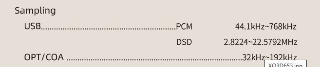

Max440 Inviato 16 Settembre 2024 Condividi Inviato 16 Settembre 2024 4 ore fa, Necro ha scritto: Fa entrambi, selezionabile. E' il mio dac. Oh, tutto chiarito ora, grazie! Ma il passaggio da pcm 16/24 bit a dsd lo fa in una modalità specifica o è selezionabile tra 128/256/512 ... ? Grazie ancora, Max Link al commento https://melius.club/topic/20615-holo-cyan-2-nuovo-dac-r2r-totalmente-a-componenti-discreti/page/33/#findComment-1299343 Condividi su altri siti Altre opzioni di condivisione...

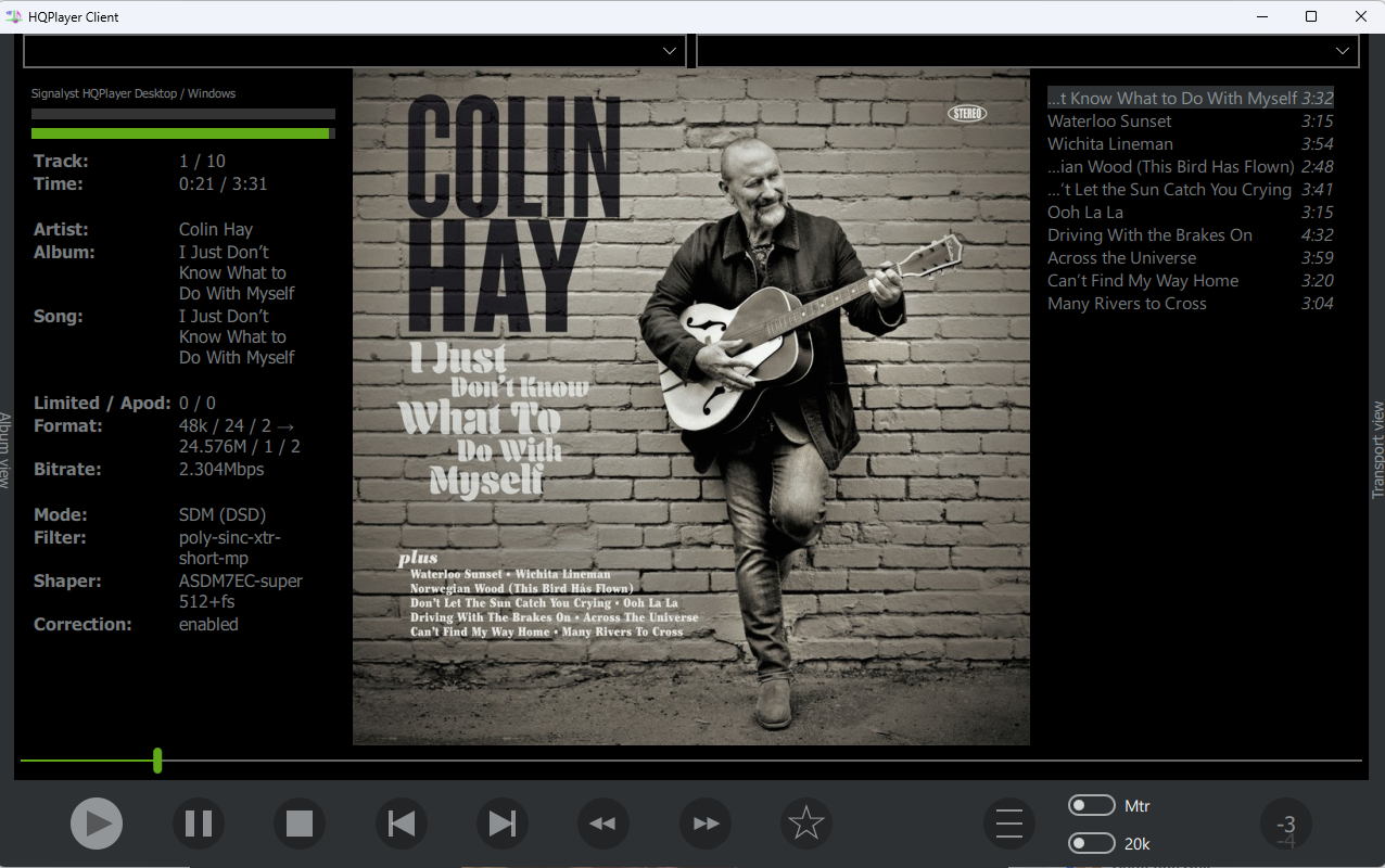

Gerardo61 Inviato 17 Settembre 2024 Autore Condividi Inviato 17 Settembre 2024 Primo test I7 14700KF 32 Gb DDR5 6400 GSkill CL32 MoBo ASRock B760M-H2/M2 Asus RTX4060oc 8Gb Temperature stabilissime sempre inferiori a 80°C 96KHz nativo in upsampling 48x512 Correzione per Cyan2 Abilitata ASDM7EC super 512+fs WOW!!!! 2 Link al commento https://melius.club/topic/20615-holo-cyan-2-nuovo-dac-r2r-totalmente-a-componenti-discreti/page/33/#findComment-1299591 Condividi su altri siti Altre opzioni di condivisione...
Necro Inviato 17 Settembre 2024 Condividi Inviato 17 Settembre 2024 20 ore fa, Max440 ha scritto: Ma il passaggio da pcm 16/24 bit a dsd lo fa in una modalità specifica o è selezionabile tra 128/256/512 ... ? Puoi fare OS: convertendo ogni contenuto in ingresso (PCM/DSD) alla massima frequenza PCM (1536M). convertendo ogni contenuto in ingresso (PCM/DSD) alla massima frequenza DSD (1024X). convertendo i contenuti PCM alla massima frequenza PCM e i contenuti DSD alla massima frequenza DSD. 1 1 Link al commento https://melius.club/topic/20615-holo-cyan-2-nuovo-dac-r2r-totalmente-a-componenti-discreti/page/33/#findComment-1299966 Condividi su altri siti Altre opzioni di condivisione...

fabbe Inviato 17 Settembre 2024 Condividi Inviato 17 Settembre 2024 @Gerardo61 domanda così per capire, ha i trovato la quadratura del cerchio con risultati molto buoni e per ottenere quel suono hai dovuto ottimizzare il pc investendo denari penso importanti che aggiunti al costo del dac penso non sia indifferente. Se tu avessi preso un dac più performante evitando la spesa per ottimizzare il pc, avresti ottenuto io stesso risultato? Link al commento https://melius.club/topic/20615-holo-cyan-2-nuovo-dac-r2r-totalmente-a-componenti-discreti/page/33/#findComment-1300099 Condividi su altri siti Altre opzioni di condivisione...
Ramsete2 Inviato 17 Settembre 2024 Condividi Inviato 17 Settembre 2024 @fabbe Nessun DAC ha la potenza di calcolo di un PC carrozzato. Link al commento https://melius.club/topic/20615-holo-cyan-2-nuovo-dac-r2r-totalmente-a-componenti-discreti/page/33/#findComment-1300102 Condividi su altri siti Altre opzioni di condivisione...

Gerardo61 Inviato 17 Settembre 2024 Autore Condividi Inviato 17 Settembre 2024 17 minuti fa, fabbe ha scritto: hai dovuto ottimizzare il pc investendo denari Si ma non una cifra folle. Certo 1200€ di PC e 1400 del Cyan2 sono soldini importanti ma se li paragoni a certi DAC importanti sono una cifra ragionevole. Lo Spring3KTE costa 3500€ e il May supera i 6000€. 17 minuti fa, fabbe ha scritto: Se tu avessi preso un dac più performante evitando la spesa per ottimizzare il pc, avresti ottenuto io stesso risultato Come ti ha detto Ramsete2 no perché nessuno DAC ha la potenza di calcolo di un pc Link al commento https://melius.club/topic/20615-holo-cyan-2-nuovo-dac-r2r-totalmente-a-componenti-discreti/page/33/#findComment-1300112 Condividi su altri siti Altre opzioni di condivisione...

Gerardo61 Inviato 17 Settembre 2024 Autore Condividi Inviato 17 Settembre 2024 5 minuti fa, fabbe ha scritto: @Gerardo61 quindi se ascolto attraverso es, tidal + streamer + dac non ottengo lo stesso risultato sonoro? Non puoi fare upsampling con HQPlayer senza pc Link al commento https://melius.club/topic/20615-holo-cyan-2-nuovo-dac-r2r-totalmente-a-componenti-discreti/page/33/#findComment-1300119 Condividi su altri siti Altre opzioni di condivisione...
