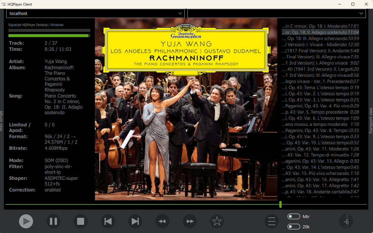

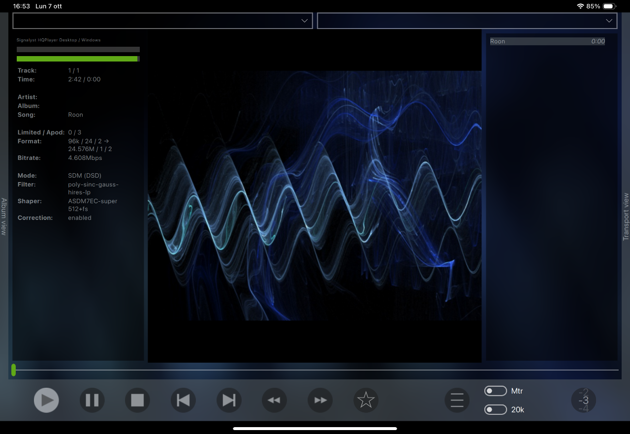

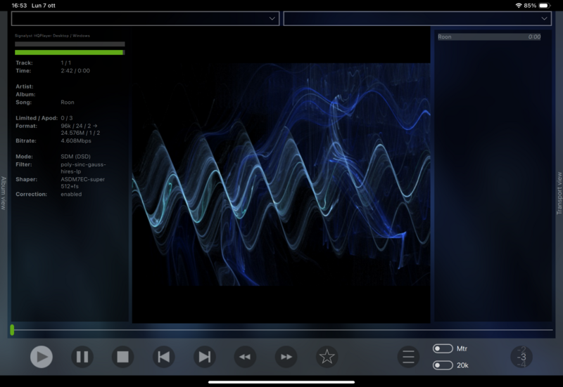

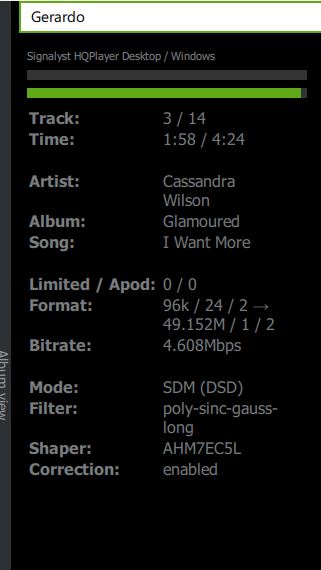

Gerardo61 Inviato 17 Settembre 2024 Autore Condividi Inviato 17 Settembre 2024 3 minuti fa, fabbe ha scritto: Scusa per l'ignoranza, quale correzione? È un po' lunga da raccontare L'ideatore di HQPlayer ha messo a punto degli algoritmi che correggono migliorano il segnale USB. Questo miglioramento si sente benissimo ma non è stato fatto per tutti i dac. Se guardi sul sito di Signalyst trovi l'elenco dei dac. La correzione però raddoppia le richieste di calcolo del PC ed ecco perché si arriva ad usare CPU molto performanti, con GPU per sfruttare il motore CUDA, e RAM veloce. Personalmente con il Cyan2 ho trovato un ottimo equilibrio a DSD 48x512 con la correzione e con modulatori pesanti Link al commento https://melius.club/topic/20615-holo-cyan-2-nuovo-dac-r2r-totalmente-a-componenti-discreti/page/34/#findComment-1300123 Condividi su altri siti Altre opzioni di condivisione...
