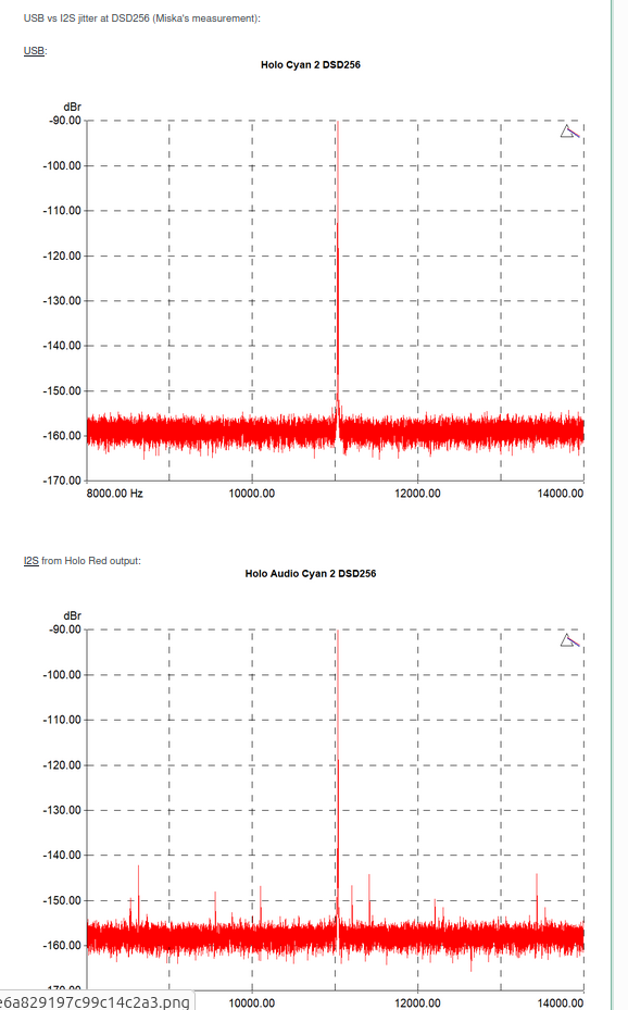

Luca44 Inviato 7 Gennaio 2025 Condividi Inviato 7 Gennaio 2025 2 ore fa, OLIMPIA2 ha scritto: Il mio impianto è completamente DIY e assolutamente privo di controreazione. Come DAC uso quattro TDA1541S2 (doppia corona) in zero oversampling con stadio di uscita a trasformatori (no opamp). Il suono con i CD mi soddisfa pienamente ma sono vincolato solo a quello, con il PCM HD tronco a 16bit ed il DSD non lo posso ascoltare. Mi chiedevo se questo Holo Cyan implementa lo stadio di uscita con componenti discreti e zero feedback oppure con i soliti (e da me odiati) opamp. Che io sappia niente op-amp ed è zero feedback, ma puoi guardare tu con molta più cognizione di causa, in rete trovi tutte le foto dell'interno che vuoi Link al commento https://melius.club/topic/20615-holo-cyan-2-nuovo-dac-r2r-totalmente-a-componenti-discreti/page/64/#findComment-1398227 Condividi su altri siti Altre opzioni di condivisione...
Luca44 Inviato 7 Gennaio 2025 Condividi Inviato 7 Gennaio 2025 2 ore fa, OLIMPIA2 ha scritto: Il mio impianto è completamente DIY e assolutamente privo di controreazione. Come DAC uso quattro TDA1541S2 (doppia corona) in zero oversampling con stadio di uscita a trasformatori (no opamp). Il suono con i CD mi soddisfa pienamente ma sono vincolato solo a quello, con il PCM HD tronco a 16bit ed il DSD non lo posso ascoltare. Mi chiedevo se questo Holo Cyan implementa lo stadio di uscita con componenti discreti e zero feedback oppure con i soliti (e da me odiati) opamp. Pare ci siano 4 opamp sulle xlr, NE5534A Link al commento https://melius.club/topic/20615-holo-cyan-2-nuovo-dac-r2r-totalmente-a-componenti-discreti/page/64/#findComment-1398236 Condividi su altri siti Altre opzioni di condivisione...
Luca44 Inviato 7 Gennaio 2025 Condividi Inviato 7 Gennaio 2025 Link al commento https://melius.club/topic/20615-holo-cyan-2-nuovo-dac-r2r-totalmente-a-componenti-discreti/page/64/#findComment-1398238 Condividi su altri siti Altre opzioni di condivisione...

OLIMPIA2 Inviato 7 Gennaio 2025 Condividi Inviato 7 Gennaio 2025 50 minuti fa, Luca44 ha scritto: Pare ci siano 4 opamp sulle xlr, NE5534A Come al solito...☹ Tanto impegno nella conversione d/a e poi come stadio di uscita un operazionale e via. Lo trovo assurdo, sonicamente lo stadio di uscita è molto importante ed il solito opamp fortemente controreazionato mortifica tutto.😔 1 Link al commento https://melius.club/topic/20615-holo-cyan-2-nuovo-dac-r2r-totalmente-a-componenti-discreti/page/64/#findComment-1398279 Condividi su altri siti Altre opzioni di condivisione...
Gall Inviato 7 Gennaio 2025 Condividi Inviato 7 Gennaio 2025 @Luca44 Nella realtà anche uno streamer è un computer, a mio singolo è modesto parere non ha senso spezzettare le discussione, visto il titolo generico sarebbe interessante nella discussione affrontare tutte le peculiarità del DAC, ci sono 50 pagine si possono affrontare tutti i singoli aspetti a utilità di chiunque sia interessato al prodotto senza che si perda nel forum in 2 o 3 discussioni. Ringrazio Gerardo che ha aperto l’interessante thread, spero che non se la prenda se approfondiamo nel complesso le potenzialità del prodotto, dopo le disamine sulle potenzialità con OS con HQP. Sempre da parte mia ripudio i partiti audiofili: chi solo vinile, chi solo supporto fisici, chi solo computer, .., il fine è sentire al meglio e ogni apporto può essere illuminante, e comunque si possono sempre provare cose diverse o cambiare partito. Link al commento https://melius.club/topic/20615-holo-cyan-2-nuovo-dac-r2r-totalmente-a-componenti-discreti/page/64/#findComment-1398281 Condividi su altri siti Altre opzioni di condivisione...
max Inviato 7 Gennaio 2025 Condividi Inviato 7 Gennaio 2025 34 minuti fa, OLIMPIA2 ha scritto: 1 ora fa, Luca44 ha scritto: NE5534A Come al solito...☹ Tanto impegno nella conversione d/a e poi come stadio di uscita un operazionale e via. Lo trovo assurdo, sonicamente lo stadio di uscita è molto importante ed il solito opamp fortemente controreazionato mortifica tutto.😔 2 cose: - il cyan è la macchina base della gamma holo e qualche differenza con i modelli superiori deve necessariamente esserci - il 5534 imho non è propriamente il ''solito opamp fortemente controreazionato'' vedi ad esempio: https://piercarlo-audioelettronica.blogspot.com/2014/03/ne5534-piccolo-tour-di-studio.html l'analisi è dettagliata e imho merita di essere letta, per sintesi riporto a seguire le conclusioni: Nel nostro piccolo studio riguardo al NE5534 abbiamo visto come questo operazionale se da un lato presenta un serio problema "genetico" rispetto a possibili, potenziali problemi di instabilità che si potrebbero presentare in applicazioni relativamente più "creative" di quelle prospettate dai datasheet, dall'altro presenta anche un (sempre relativamente) inaspettato asso della manica che può consentirgli di lavorare pressoché nativamente in classe A senza che, nel suo normale uso come operazionale di segnale audio vi sia alcuna necessità di aggiungere alcun stadio attivo esterno e quindi alcuna ulteriore fonte fisica di distorsioni oltre a quelle già presenti nel suo circuito interno........ 1 Link al commento https://melius.club/topic/20615-holo-cyan-2-nuovo-dac-r2r-totalmente-a-componenti-discreti/page/64/#findComment-1398302 Condividi su altri siti Altre opzioni di condivisione...
