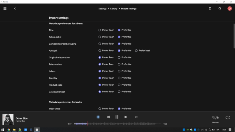

dankan73 Inviato 15 Dicembre 2021 Condividi Inviato 15 Dicembre 2021 @Partizan Nella scheda di personalizzazione delle impostazioni di importazione della libreria di roon si possono personalizzare tutti i parametri e dire a roon di usaree i tag integrati nei file invece di cercarli e per ogni tipo di tag compresa la copertina in questo modo ti farà vedere quelle dei tuoi file. 1 Link al commento https://melius.club/topic/207-roon-conviene-a-vita/page/4/#findComment-300184 Condividi su altri siti Altre opzioni di condivisione...
Necro Inviato 15 Dicembre 2021 Condividi Inviato 15 Dicembre 2021 @dankan73 Ecco si, bisogna che vado a vedere quella pagina di configurazione che ora a memoria non ricordo. Si può dire, per varie opzioni, cosa caricare da file e cosa generare automaticamente. Non mi ricordo ci fossero opzioni riguardanti la foto degli artisti ma sicuramente ricordo male io! Link al commento https://melius.club/topic/207-roon-conviene-a-vita/page/4/#findComment-300186 Condividi su altri siti Altre opzioni di condivisione...

Necro Inviato 15 Dicembre 2021 Condividi Inviato 15 Dicembre 2021 @stefano_mbp Esatto, descrivono la procedura manuale che dicevo io. In effetti non ho mai visto in Roon la possibilità di leggere le immagini degli artisti nè da tag nè da folder esterno. Riguardando ora la pagina delle configurazioni degli import non vedo opzione dedicata. Io non ho uso nemmeno "Artwork" perchè faccio in modo di avere la copertina sempre nei metadati. Quindi sembra che al momento non ci siano altre possibilità per l'immagine degli artisti. Quello che è strano è che si parla di un 50% di riconoscimenti che mi sembra poco. Interverrei sul controllare che gli album abbiano tutti i metadati corretti, soprattutto in termini di artista. Link al commento https://melius.club/topic/207-roon-conviene-a-vita/page/4/#findComment-300228 Condividi su altri siti Altre opzioni di condivisione...
stefano_mbp Inviato 15 Dicembre 2021 Condividi Inviato 15 Dicembre 2021 5 minuti fa, Necro ha scritto: Riguardando ora la pagina delle configurazioni degli import In quel che ho riportato si dice di andare su Artista ed entrare in modifica, infatti nello screenshot che hai allegato non c’è possibilità di fare nulla riguardo alle immagini degli artisti Link al commento https://melius.club/topic/207-roon-conviene-a-vita/page/4/#findComment-300229 Condividi su altri siti Altre opzioni di condivisione...
Necro Inviato 15 Dicembre 2021 Condividi Inviato 15 Dicembre 2021 4 minuti fa, stefano_mbp ha scritto: In quel che ho riportato si dice di andare su Artista ed entrare in modifica, mi pare che lo screenshot che hai allegato non c’entri nulla esatto non centra nulla, rispondevo ad una cosa diversa, cioè a quello che diceva @dankan73 in merito alle configurazioni. In un post precedente, invece, parlavo, se pur brevemente, proprio del caricamento esplicito delle immagini artista. " Quindi per visualizzarli si dovrebbe fare l'edit dell'artista e caricare esplicitamente l'immagine. " Link al commento https://melius.club/topic/207-roon-conviene-a-vita/page/4/#findComment-300232 Condividi su altri siti Altre opzioni di condivisione...

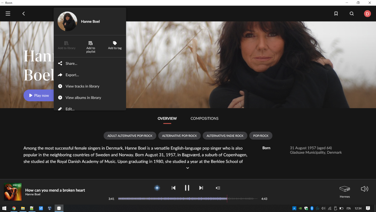

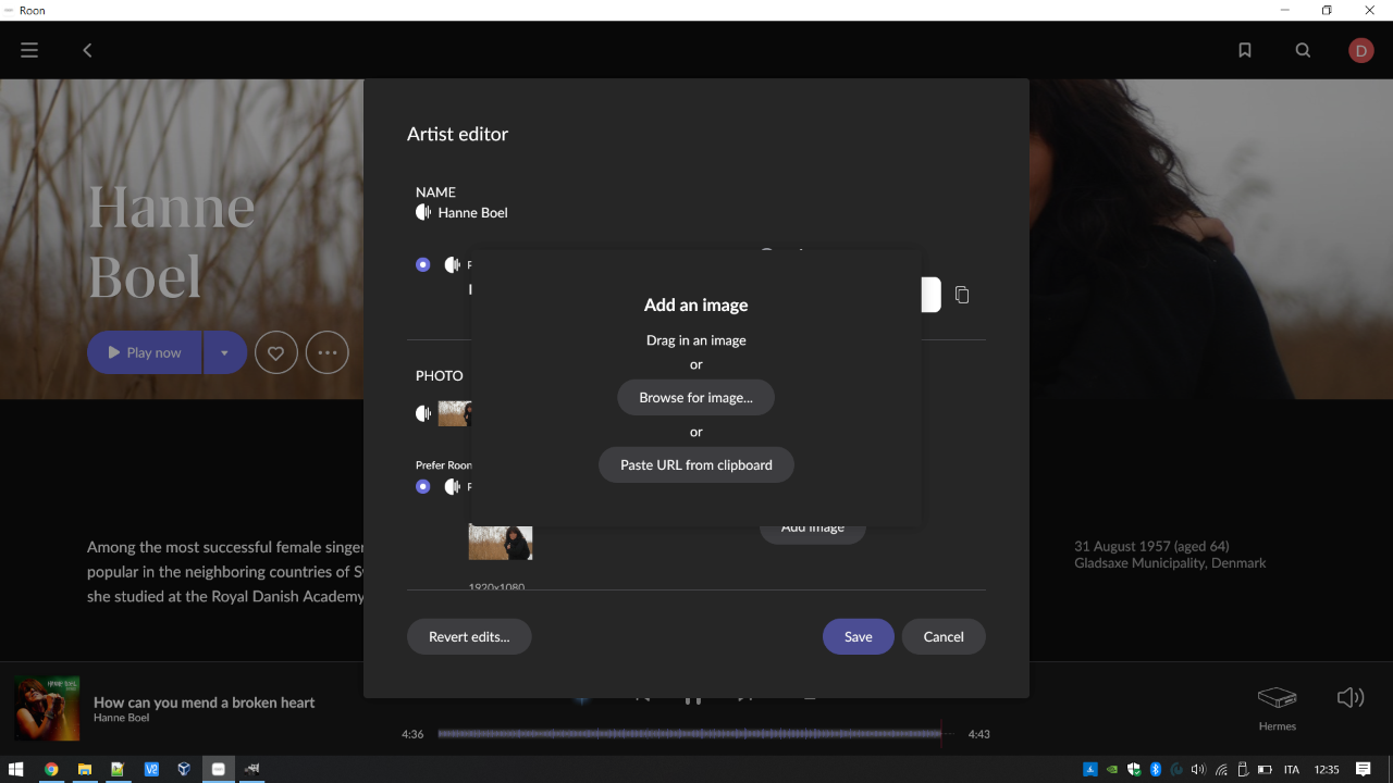

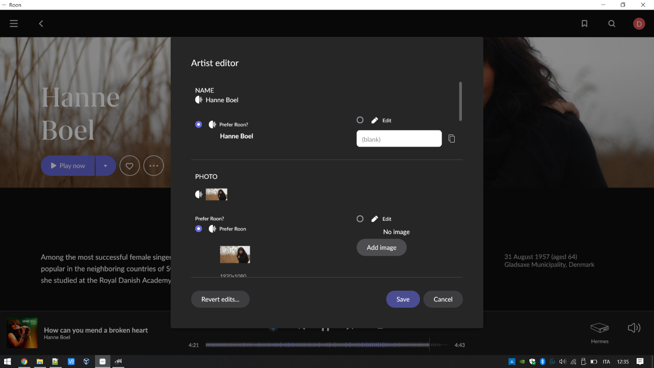

Necro Inviato 15 Dicembre 2021 Condividi Inviato 15 Dicembre 2021 L'edit dell'artista è qui (clikkare su 'Edit' nel menu mostrato nella prima immagine). Chiaramente, questa è una procedura che va bene se viene fatta di volta in volta per un artista ogni tanto. Se uno si deve ritrovare a farlo su una libreria di migliaia di artisti diventa problematico. Ecco perchè mi meravigliavo del basso riconoscimento, dato che dalla mia esperienza il riconoscimento automatico è molto buono, nell'ordine dell'80%. La prima volta che caricai la mia libreria musicale su roon avevo una cosa come 1010 artisti e ne furono riconosciuti (come immagine caricata) una cosa come 780. Oggi come oggi quando introduco un nuovo artista vado sempre a vedere se ha caricato l'immagine di copertina e devo dire che spessissimo me lo trovo pronto a menochè non si tratti di nomi con abbreviazioni o band con nomi "contratti" tipo "Bebo & Cigala" e cose del genere dove ovviamente è difficile risalire alla foto di quell'artista (succede spesso nei nomi di duo o trio contratti). Infatti, se configurato a dovere, Roon estrapola il nome dei veri artisti e lo inserisce in libreria con relativa foto (se la trova), ma l'artista "Bebo & Cigala" comparirà comunque ma senza immagine. In quei casi si deve intervenire manualmente (ad esempio nascondendo l'artista "Bebo & Cigala" e lasciando i nomi estesi estrapolati da roon) o cambiare i tags dell'album. Link al commento https://melius.club/topic/207-roon-conviene-a-vita/page/4/#findComment-300237 Condividi su altri siti Altre opzioni di condivisione...

dankan73 Inviato 15 Dicembre 2021 Condividi Inviato 15 Dicembre 2021 Si puó fare basta editare le preferenze di importazione se lo dico é perché l'ho fatto Link al commento https://melius.club/topic/207-roon-conviene-a-vita/page/4/#findComment-300306 Condividi su altri siti Altre opzioni di condivisione...
