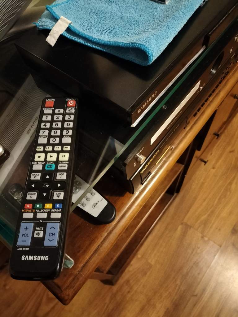

bost Inviato 1 Luglio 2024 Condividi Inviato 1 Luglio 2024 aiuto, non funziona più niente...allora, ho anche un economico lettore dvd che uso solo per mettere la chiavetta USB con le basi per suonarci sopra. Da un po di tempo in telecomando fa i capricci, cioè premendo gli appositi pulsanti a volte funziona a volte no. Da ieri non funziona più: ho provato di tutto ( cambio batterie, varie istruzioni trovate in rete ecc). Il manuale dice che nel caso provare a estrarre le batterie, premere 1 o più tasti per scaricare corrente statica e riprovare...niente. Ah, se con il telecomando dal seminterrato risalco al primo piano in salotto dove si trova tv che è sempre samsung e ha il suo telecomando, improvvisamente senza toccare niente la tv si accende e sullo schermo girano impazziti i numeri dei programmi...ho pensato di aprirlo, ma credo che farei solo danni. Ne comperi uno nuovo? ma funzionerà? poi...ho anche un lettore CD Aeron anche qui, il telecomando, un cosino senza pretese, faceva i capricci, ma adesso non risponde per niente...che fare? Link al commento https://melius.club/topic/20711-aiuto-non-funziona/ Condividi su altri siti Altre opzioni di condivisione...

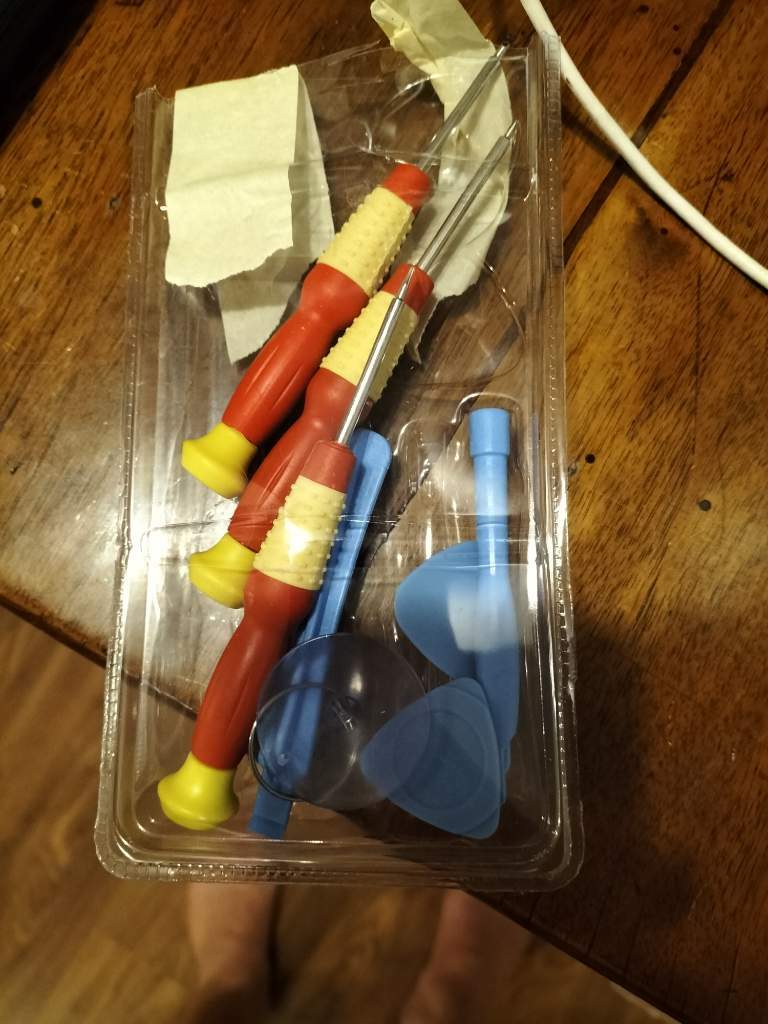

bost Inviato 1 Luglio 2024 Autore Condividi Inviato 1 Luglio 2024 25 minuti fa, senek65 ha scritto: Seriamente. Aprilo e pulisci @senek65 mmm, ho anche un kit che avevo preso al lidl, ma non vedo come posso aprirli... Link al commento https://melius.club/topic/20711-aiuto-non-funziona/#findComment-1237076 Condividi su altri siti Altre opzioni di condivisione...

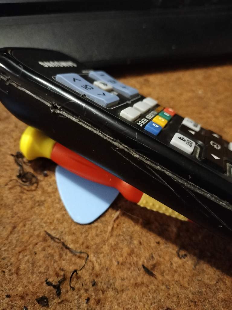

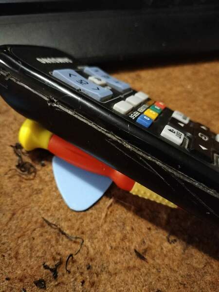

bost Inviato 1 Luglio 2024 Autore Condividi Inviato 1 Luglio 2024 mah, non si apre una "sfesa" che sia una, sembrano incollati...piano piano con il punteruolo metallco sto segnando la giunzione, tant è che si formano dei truciolini di plastica... Link al commento https://melius.club/topic/20711-aiuto-non-funziona/#findComment-1237090 Condividi su altri siti Altre opzioni di condivisione...
bost Inviato 1 Luglio 2024 Autore Condividi Inviato 1 Luglio 2024 certo che è proprio rognoso, anche se lo apro, sarà in condizioni pietose Link al commento https://melius.club/topic/20711-aiuto-non-funziona/#findComment-1237098 Condividi su altri siti Altre opzioni di condivisione...

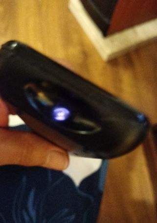

bost Inviato 1 Luglio 2024 Autore Condividi Inviato 1 Luglio 2024 mi fermo un attimo e su YT guardo un tutorial, si prende un cell, si attiva la fotocamera, e si punta sulla fotocellula del comando. premendo un bottone qualsiasi si dovrebbe illuminare un attimo. sul mio è accesa a intermittenza. premendo il pulsante power tv si spegne e sembra tutto a posto ma poi ritorna intermittente, dev essere tutto in tilt.... Link al commento https://melius.club/topic/20711-aiuto-non-funziona/#findComment-1237112 Condividi su altri siti Altre opzioni di condivisione...

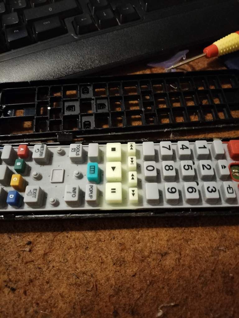

bost Inviato 1 Luglio 2024 Autore Condividi Inviato 1 Luglio 2024 @piergiorgio @Galileo85 @senek65 aperto, lo chassis è un colabrodo ( ne comperero uno nuovo cmq...ma non mi sembra sporco... Link al commento https://melius.club/topic/20711-aiuto-non-funziona/#findComment-1237134 Condividi su altri siti Altre opzioni di condivisione...
