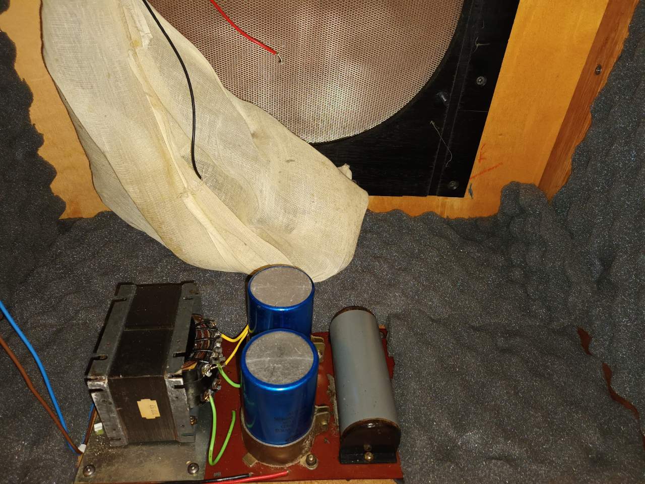

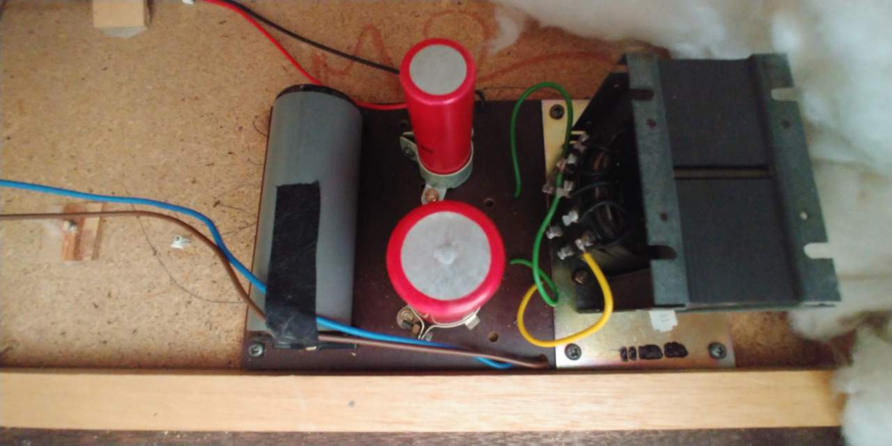

Membro_0024 Inviato 16 Novembre 2022 Condividi Inviato 16 Novembre 2022 help!! uno dei due diffusori si sente più basso rispetto all'altro, in particolare le voci; sospetto che nel trasporto potrebbe essersi allentato qualche cavo o altro che non capisco, oggi le smonto cosa dovrei verificare che possa aver causato il problema? Link al commento https://melius.club/topic/2075-bw-dm-70/page/6/#findComment-645821 Condividi su altri siti Altre opzioni di condivisione...

Westender Inviato 16 Novembre 2022 Condividi Inviato 16 Novembre 2022 Una differenza di volume tra un diffusore e un altro potrebbe essere anche causata da un problema di crossover ad uno dei due altoparlanti. Certo che qui si parla di elettrostatiche e magari i fattori in gioco sono diversi. Link al commento https://melius.club/topic/2075-bw-dm-70/page/6/#findComment-646407 Condividi su altri siti Altre opzioni di condivisione...
Moderatori paolosances Inviato 20 Novembre 2022 Moderatori Condividi Inviato 20 Novembre 2022 @jammo Il difetto lamentato riguarda un solo diffusore: la cella elettrostatica potrebbe essere "incollata" ( mi è accaduto alcune volte), l'ultima ieri pomeriggio. Riesco a risolvere utiizzando un ventilatore a bassa velocità per alcuni minuti, o soffiando delicatamente aria fredda con un asciugacapelli .Per sicurezza, soffio sia sulla parte frontale, che su quella posteriore. 1 Link al commento https://melius.club/topic/2075-bw-dm-70/page/6/#findComment-649536 Condividi su altri siti Altre opzioni di condivisione...
Membro_0024 Inviato 20 Novembre 2022 Condividi Inviato 20 Novembre 2022 1 ora fa, paolosances ha scritto: Il difetto lamentato riguarda un solo diffusore: la cella elettrostatica potrebbe essere "incollata" ( mi è accaduto alcune volte), l'ultima ieri pomeriggio. guarda rifarò le prove, ma con alimentazione scollegata quindi con elettrostatica esclusa il problema rimane, in settimana risento il tecnico, in alternativa ho già un'altra opzione che mi rende ottimista, mi viene da pensare nella mia totale ignoranza tecnica che si tratti di un problema al crossover come forse mi era anche stato suggerito da altri. 1 ora fa, paolosances ha scritto: Riesco a risolvere utiizzando un ventilatore a bassa velocità per alcuni minuti, o soffiando delicatamente aria fredda con un asciugacapelli .Per sicurezza, soffio sia sulla parte frontale, che su quella posteriore. questa prova la posso comunque fare, male non penso gli faccia, grazie Link al commento https://melius.club/topic/2075-bw-dm-70/page/6/#findComment-649650 Condividi su altri siti Altre opzioni di condivisione...
Moderatori paolosances Inviato 20 Novembre 2022 Moderatori Condividi Inviato 20 Novembre 2022 @jammo certo rivedere i crossover è cosa buona e saggia; dovrò far controllare anche io. Purtroppo non ho trovato in rete nulla sui valori dei condensatori utilizzati, sarebbe utile saperlo per valutare con calma dove e cosa acquistare. Link al commento https://melius.club/topic/2075-bw-dm-70/page/6/#findComment-649678 Condividi su altri siti Altre opzioni di condivisione...
