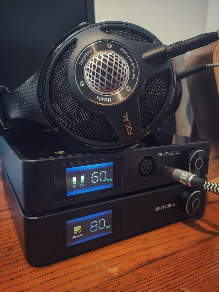

SMSL M400 + SP400 Stack
Prime impressioni d’ascolto

Focal Utopia:
Per quanto riguarda il pilotaggio ovviamente nessun problema, son cuffie che basta un soffio per farle muovere, ma sono estremamente esigenti riguardo la qualità del DAC e dell’amplificazione.
Le basse frequenze hanno un’attacco e un impatto notevole senza risultare “boomy” denotando un ottimo controllo del driver. Anche con bassi “lunghi” come con un contrabbasso questo non va mai a coprire le altre frequenze ed emerge tutta la texture dello strumento.
Le medie frequenze sono estremamente dettagliate senza mai risultare asciutte. Gli alti mai affaticanti ma nemmeno in secondo piano, come con le medie, estremamente dettagliati.
Mi trovo in difficoltà a trovare le corrette parole per descrivere la tonalità di questo stack in quanto è veramente neutro, non è strillante, non è asciutto, non è caldo, non è noioso nè produce un suono colorato … Tira fuori quello che c’è nella registrazione senza mettersi in mezzo a fornire il proprio parere sulla registrazione. (anche perché sarebbe un parere non richiesto 😂)
